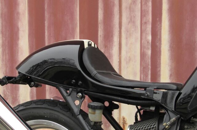

Die Sitzbank sollte ungefähr in diese Richtung gehen, rein von der Form des Höckers:
Vielen Dank für eure Antworten...
Liebe Grüße Bobby

BobbySlash hat geschrieben:... Ich war eigentlich fest davon überzeugt die gesamte Konstruktion aus Blech anzufertigen. Hierzu fehlen mir jedoch teilweise die Mittel. Daher wurde mir empfohlen alles aus Kunstoff/Glasfasern herzustellen. Erstens günstiger und zweitens viel einfacher.
Hallo Bobby,
was ist bei GFK günstiger und was ist daran einfacher? :dontknow:
...erstens ist es nicht einfacher und zweitens brauchst Du für´n TÜV ein Materialgutachten, mit dem das Splitterverhalten geprüft und bescheinigt wird.
Und billiger als das hier ist GFK auch nicht. :wink:

also abgesehen von dem Gutachten und dem Kosten Unterschied wurde mir gesagt, dass die Herstellung per GFK einfacher ist, weil man lediglich eine Form anfertigen muss, diese dann mit GFK Matten und eventuell eine Verstrebung beklebt und zum Schluss dieses nur noch schleifen und lackieren muss.
Beim Blech könnte ich die Grundplatte selber herstellen, bräuchte dann aber jemanden oder einen Trick wie ich eine halbwegs schöne Rundung hinbekomme. Mir wäre ehrlich gesagt auch Blech lieber.

ich meine die Rundung des Höckers.
Die Theorie habe ich mir so gedacht:
Ich schweiße auf dem Rahmen zwei/drei Haltepunkte aus Flachstahl, sodass ich eine gerade Linie vom Heck zum Tank bekomme. Dort kommt ein Blech hin, welches ich nach links und rechts abkante und so zurecht schneide, dass es bündig mit dem Rahmen verläuft. Soll halt keine Luft zwischen Sitzbank und Rahmen zusehen sein. Vielleicht auch den kompletten Rahmen verdecken. Dann wollte ich ein zweites Stück Blech etwas biegen, das später im Bereich der Rücklehne sitzt. Nun muss ich zwischen der "Grundplatte" und der "Rücklehne" eine schöne Rundung hinbekommen. Und hier weiß ich nicht recht weiter...
Kann ich das gesamte Blech über etwas Rundes biegen? Muss ich es eventuell in zwei Teile schneiden, biegen und dann wieder verschweißen? Oder muss ich das ganze erhitzen?
Beiträge: 18175
Re: Bobby´s CX500 - Projekt "Güllepumpe"
Einfach biegen. Alublech, AlMg3, 1,5-2mm. Lässt sich schön verarbeiten und auch gut schweißen. Die Flacheisen würde ich mir sparen und die Grundplatte einfach passend formen. Besorg dir ein Stück beim örtlichen Metallbauer und probiers mal aus. Die nötige Steifigkeit erreichst du durch abkanten und/oder Sicken.
