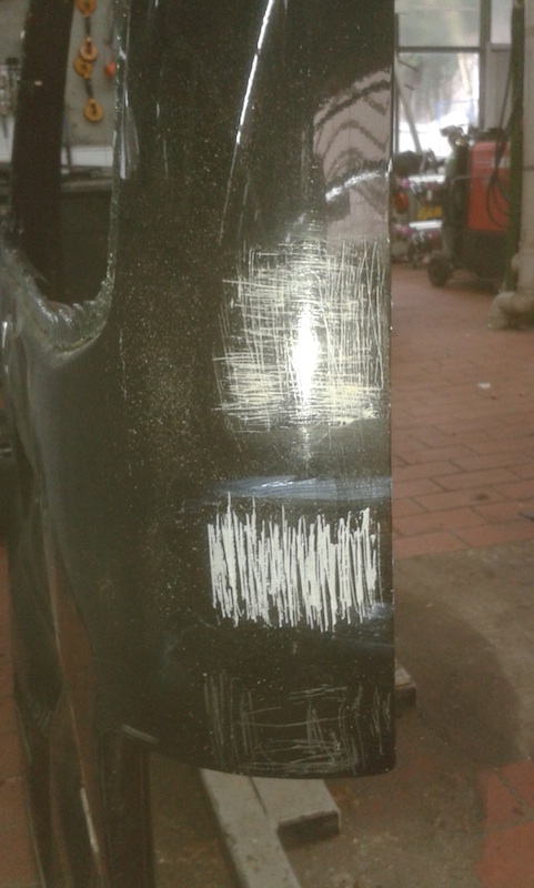

Re: Wie Lack vom Motor runter?
mit dem guten und bewährten Grüneck-Power
So dolle ist das Zeug leider nicht mehr wie ich die Tage leider feststellen musste .
Vor ein paar Jahren traf das noch zu , aber jetzt ?
Samstag hatte ich mal auf der Arbeit ne Unfallheckklappe von einem VW T5 damit eingepinselt ( 3 Segmente mit unterschiedlichen Einwirkzeiten ) .
unten ne halbe Stunde , mitte eine Stunde , oben zwei Stunden .
Lediglich der Lack löste sich nach ein bzw. zwei Stunden nachdem ich mit einem Schaber drüberging , die Grundierung blieb , also hätte man erneut einpinseln müssen .
Der Lack kam auch nicht hoch wie ich es eigentlich kenne wenn man Lack abbeizt .
Die Beize ist so mild das diese nichteinmal an den Fingern brennt .
Eigentlich Schade , das letzte mal als ich das Zeug benutzt hatte ging das wunderbar damit , das ist aber auch schon ein paar Jahre her .
