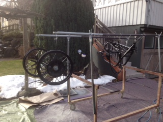

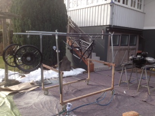

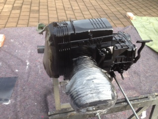

Tag Leute,
am Samstag wurden die ersten Teile lackiert, das Wetter war wunderbar und die Temperaturen bei angenehmen 18°C.
Vorher alles in der Garage angewärmt und danach gleich wieder in die warme Stube!
Grüße Nino

NinoM hat geschrieben:Tag Leute,
Grüße Nino
...schön schwarz! :wink:
