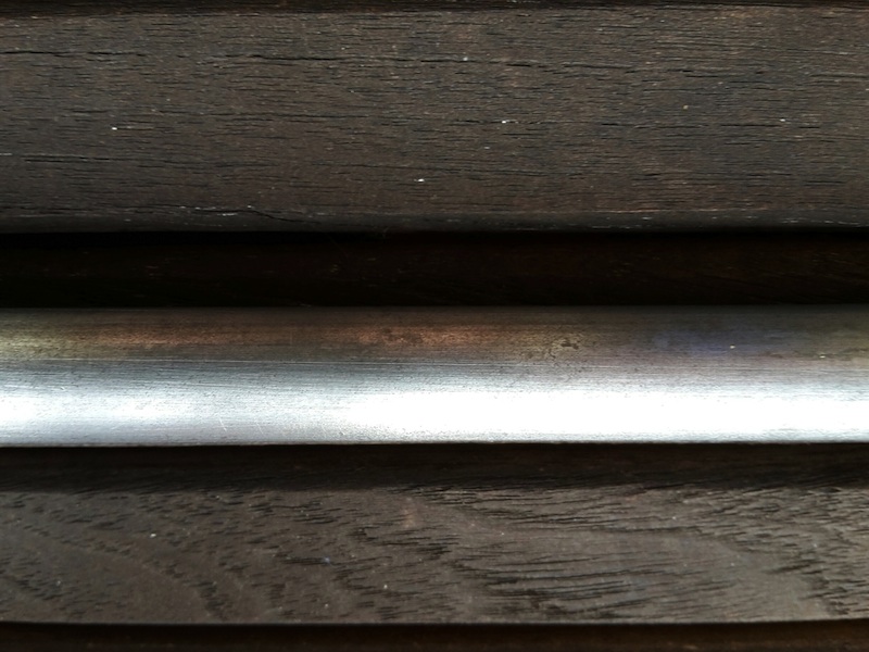

Hab o.a. Mittel mal bei der Drehmomentstütze der 400er angewendet und vier Wochen Wind und Wetter ausgesetzt .
So sieht das Teil jetzt aus
und so nachdem ich es geputzt habe
und so wo das Zeug nicht drauf war
In der ganzen Zeit habe ich kein Wasser abgewischt o.ä. gemacht , einfach nur liegen lassen .
Wenn man also das Moped immer schön trocken legt wenns mal Nass geworden ist scheint das Zeuch ganz brauchbar zu sein ( mal abgesehen von den Wasserflecken die aber wenn man das Moped Trocken legt eh nicht auftauchen ) .

Hab heute mal Ofenbronze oder eben auch Silberbronze an meinen Krümmer ausprobiert. Fläche von Flugrost befreit, erwärmt, Ofensilber aufgetragen - kurz einwirken lassen und anschließend aufpoliert. Ergebnis: Naja. Wirklich kaschiert wird dadurch nichts in meinen Augen, aber es scheint als würde das Ofensilber sich immerhin über den Rost legen und könnte damit eine weitere Ausbreitung verhindern. Den Rest des Krümmers werde ich noch mit der Ecromal Metallpflege aufpolieren, welche ebenfalls einen guten Schutz gegen weitere Oxidationen bieten soll und belass es dabei. Vielleicht habe ich es falsch angewendet, aber ich hätte mir irgendwie doch mehr erwartet.

Moin Harald,
in dem Oldtimertipp geht es um Chromabplatzungen oder tiefere "Rostlöcher".
Generelles Problem bei den kleinen, nadelgroßen, Roststippen auf Chrom ist, daß die Ofenbronze offenbar zu "grob" ist um sich IN den Löchern anzulagern.
Ich habe ein für mich vertretbares Ergebnis mit dem Trocknen per Heißluftgebläse und Chrompolitur von Elsterglanz erhalten (auf den kalten Chrom :wink: ). Danach mit einem Lappen etwas WD40 verteilt und gut. So steht die BMW jetzt seit 4 Jahren mal im Schuppen, mal in der Wohnung. Die kleinen Stippen kommen z.T. wieder sind aber recht einfach mit einem Lappen und Politur zu entfernen. Neu wird der Chrom halt nicht mehr, was soll`s :dontknow: .

Hab ich beides Sven, aber das Ergebnis ist dennoch nicht ganz das, was ich erwartet habe. Bei sind die Rostflecken auch nach dem Einsatz der Ofenbronze immer noch sichtbar und nur minimal bedeckt. Viel Unterschied ist da echt nicht.
Das Echromal hab ich mir ja eigentlich für meine Aludeckel besorgt, sollte aber fürs Chrom genauso funktionieren. Werde dann berichten obs was gebracht hat ;)

Dann nimm ein ultrafeines Alupigment oder Zinkpulver und mische es mit etwas Standöl. Sollte zumindest optisch etwas aufwerten und das Öl verhindert das eindringen von Wasser etwas.
