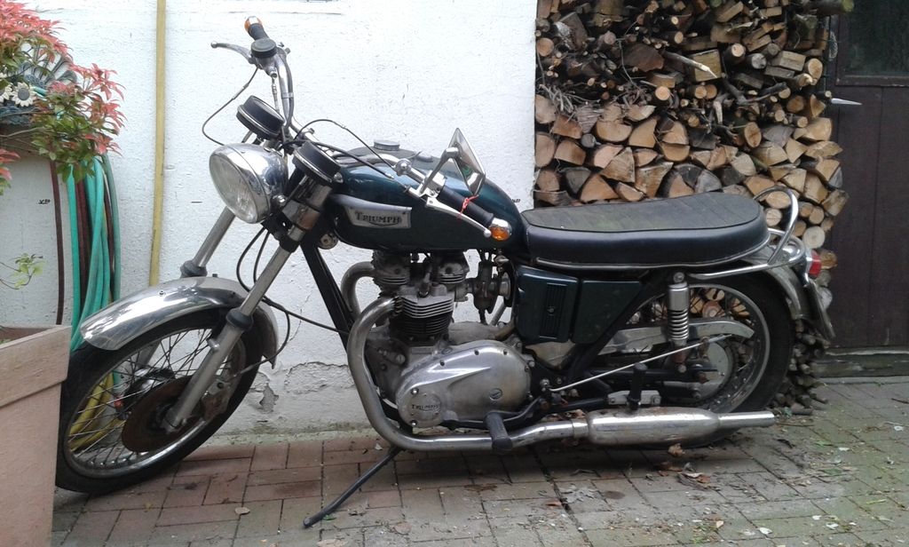

So. Es ist eine T 100 Tiger geworden. Das Bild zeigt den aktuellen Stand. Sieht in Natura genauso aus :lachen1: Im Ernst. Der Motor ist wohl ok. Die Räder gehen auch, haben ein paar Rostpickel an den Felgen aber die Speichen sind alle gut. Der Auspuff geht wohl auch noch, mal sehen was mit ner guten Politur noch funktioniert? Der Tank ist von innen wie neu. Vordere Bremse natürlich nicht gängig, hinten aber dank Trommel gut.
Offener Lufttrichter ist eingetragen :rockout: Die gute ist noch angemeldet. Ich kann also gucken das ich sie Tüvfertig bekomme und dann erst abmelde. Das macht der Verkäufer auch mit.
Die Daten sind:
Baujahr 1973!
Rechtsschalter. Hab ich noch gar nicht gehabt :shock:
Am Samstag kommt sie in den Schuppen!

Sieht für mich wie eine t120 aus, oder liege ich falsch ?

Hallo Udo.
Gratulation zum Fang. Ein feines Motorrad. .daumen-h1:
Motor scheint zu laufen hört sich ja ganz gut an.
Dennoch möchte auch ich die hier schon erwähnte Schlammhülse erwähnen. Ich habe die im letzten Jahr aus zwei KuWe gezogen und war sehr froh es gemacht zu haben. Viel Öl ging da nicht mehr durch. :shock:
Den Motor kann man gut zerlegen, das ist kein Teufelswerk. Nur für die Zahnräder benötigt man spezielle Abzieher.
Einen 500er Motor habe ich gerade auf dem Tisch.
An das Schalten auf der richtigen Seite kann man sich schnell gewöhnen.
Viel Spaß damit.
