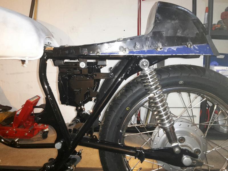

Bei @Omsk seiner XS400 schaut das garnicht soooo schlecht aus mit der Hinterradmontage .
http://caferacer-forum.de/viewtopic.php ... 5&start=70
Allerdings hat sein Moped auch zwei Töpfe , da wirkt das Kennzeichen nicht ganz so dominant .
Ich muss da mal ein paar Nächte drüber schlafen bzw. warten bis das Moped soweit zusammengebaut ist das man sich darüber eher ein Bild machen kann , momentan fällt mir das schwer .

Ja, das sieht schon gut aus an seinem Möp. Bei mir hat es ja auch noch ne Weile Zeit.
LG Ulli
LG Ulli
- Beiträge: 18027
Hinten, definitiv. Soll doch schlank und schnittig werden, was willste da mit so nem Schräglagenbegrenzer? Einseitiger Bremsfallschirm gibt nur Linksdrall
Da haste wohl wahrwas willste da mit so nem Schräglagenbegrenzer? Einseitiger Bremsfallschirm gibt nur Linksdrall

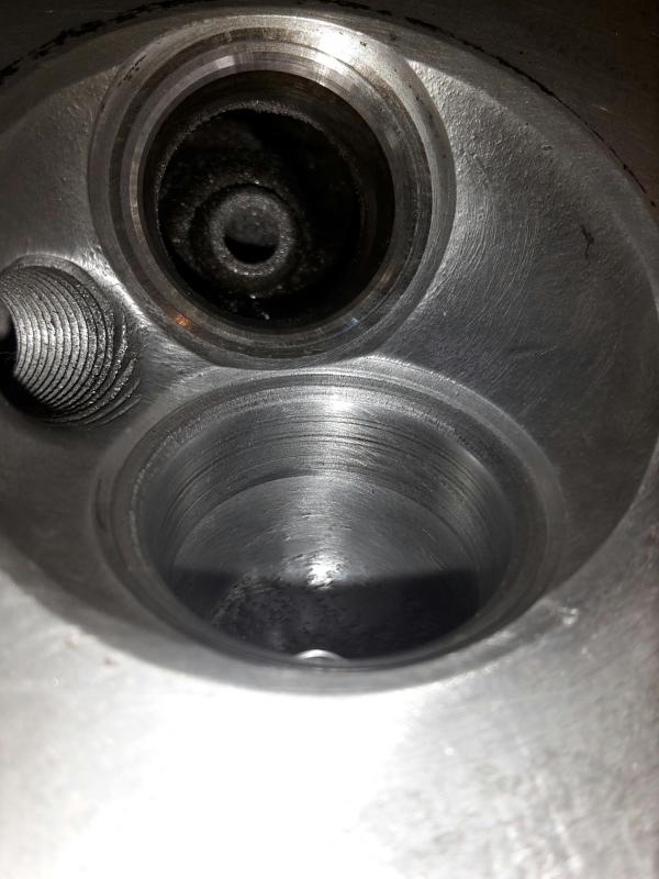

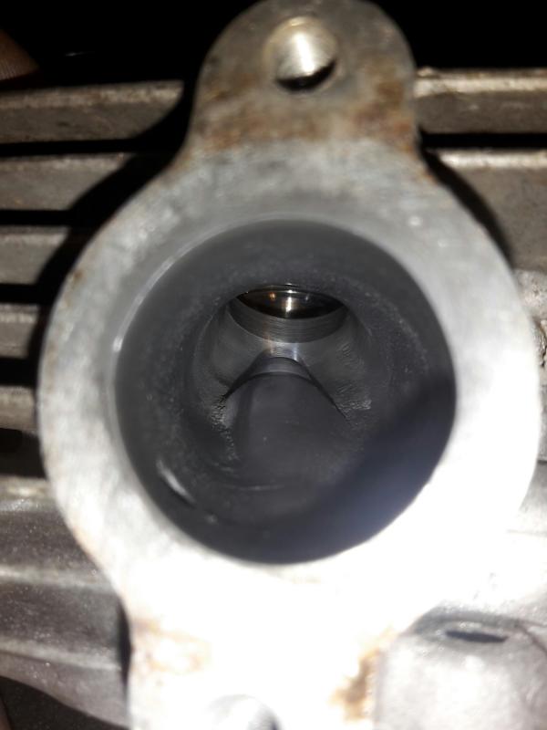

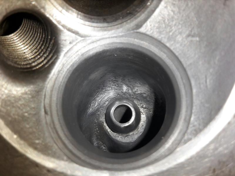

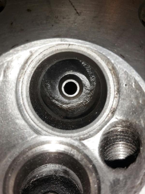

Hallo zusammen
Hab mal angefangen die Kanäle zu bearbeiten .
Die sind wirklich nicht bzw. nicht schön entgratet , z.T. stehen die Ventilsitze im Kanal , bzw. deren Kante ragt in den Kanal .
Das wird wohl ein paar Stunden dauern bis das das halbwegs ordentlich aussieht .
Bei den Vorher / nachher Bildern könnte man meinen das kein Unterschied vorhanden ist , is halt schwierig zu fotografieren und in real schaut besser aus .
Fühlt sich aber auf jeden Fall erheblich besser an bis jetzt ( bin ja noch lange nicht fertig ) .
Gefühlsmässig würde ich es so beschreiben , vorher 80er Körnung , nachher 240er Körnung .
Ansaugkanal vorher :
nachher :
Ventilsitzseite vorher :
nachher :
Wie bereits erwähnt bin ich damit noch lange nicht fertig , muss mir erst noch ein paar kleine Fächerscheiben besorgen , hab keine mehr
Die Kanäle werden nicht vergrössert und die Ventilführungen bleiben auch so wie sie sind , es wird halt nur alles ein wenig geglättet / entgratet .
nachher :
nachher :

Hi Uli,
saubere Arbeit und genau das richtige Wetter für solch filigrane Arbeiten.
Gesendet von meinem LT30p mit Tapatalk
