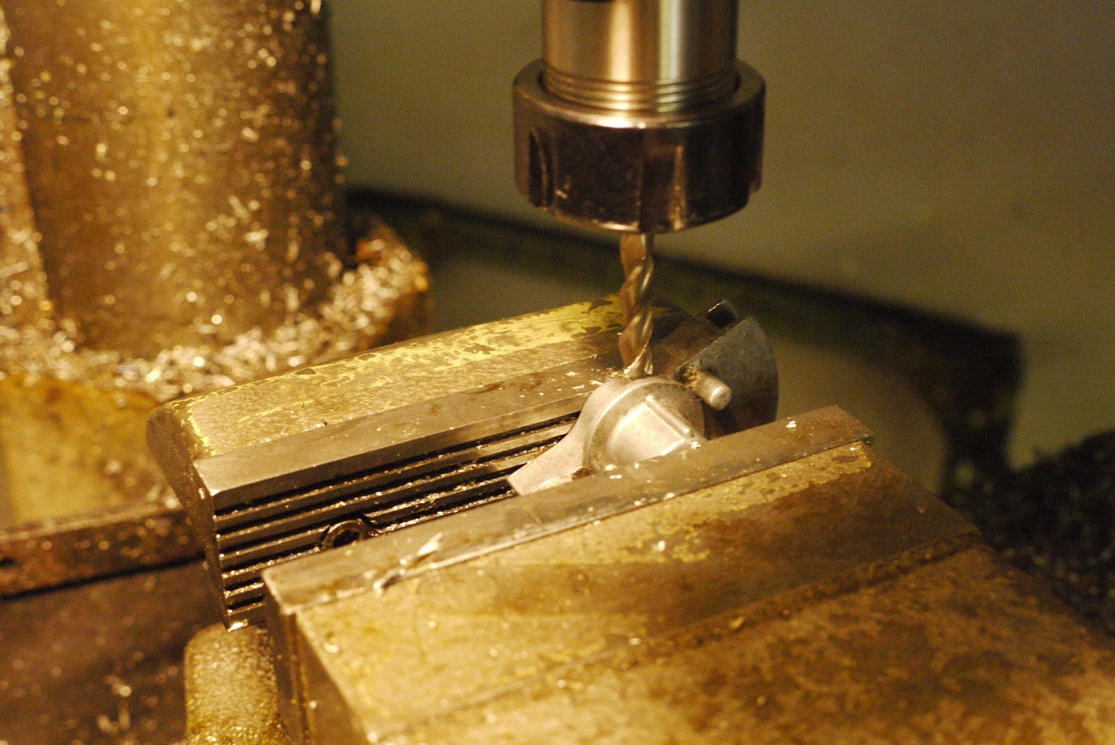

Ein paar Leute haben sich sicher (berechtigterweise) gefragt, was ein Gespann mit CafeRacern zu tun hat. Und ich hab immer wieder gesagt, ich mag meine Mopeds flott. Und, es gibt keine (bezahlbaren) Flachschieber für die XS750/850. Also hab ich mir da was umgebaut, weil ich mir gedacht hab, dass das eh halbwegs einfach gehn wird. :lachen1:
Man nehme den nicht unbekannten 32er oder 33er Flachschieber von einem Yamaha-Schneemobil.
... und stelle fest, dass der viel zu breit ist und sich eigentlich auch noch höchsten 3-4mm schmäler machen lässt, ohne dass man die Flex, die Fräse, die Drehbank und vorallem das Hirnkastl anschmeißt. (An diesem Punkt hab ich mir vor knapp 7 Jahren die Unterdruckvergaser von der Triumph geholt und beschlossen, dass ich mich ein anderes Mal an die "echten" Flachschieber mache...) Gebraucht werden aber mehr als 25mm. Das geht nur, wenn man alle Benzinschlauchanschlüsse abflext, alle Gussnasen niederfräst und dann mit Hydraulikanschlüssen weiterarbeitet.
Hat man die Anschlüsse entfernt, stellt man fest, dass es sich immer noch nicht ausgeht, außer man verlegt die Anschlüsse der äußeren Vergaser nach außen und lässt nur beim mittleren Vergaser die Anschlüsse zwischen zwei Vergasern. Zu dem Zweck muss man den Benzinkanal hinter dem Schwimmernadelventil der Länge nach durchstoßen und dann auf der Seite wo früher der Anschluss war ein M5 Gewinde schneiden. Weil dann aber wieder zu wenig Platz ist, machts Sinn, dann auf der Fräse den Sitz für die Schraube nach innen zu verlegen, damit der Schraubenkopf der Inbusschraube (mehr oder minder) plan mit dem Gehäuse ist.
Auf der Seite wo vorher kein Benzinschlauch war, war eine Gussnase, die musste weg, weil soviel Platz haben wir nicht. Hab ich schon mal erwähnt, dass es ein bisserl eng zugeht? :unbekannt:
Nehmen wir einfach an, ich hab alles soweit niedergefräst, wie es nötig war und dann stellt man fest, dass einfach nicht genug "Fleisch" für die M8x1.00 Hydraulik-Hohlschrauben ist um ein Gewinde ins Gehäuse zu schrauben. :banghead: An dem Punkt bin ich schon fast automatisch zur Drehbank gedackelt und hab Adapter gedreht. (M6-Hohlschrauben bzw. vorallem die Ringösen sind hier in Linz nicht zu kriegen.)
Anpassen, ausdistanzieren, Gewinde schneiden in die Schieberwelle und alles wieder zusammenstecken war dann schon fast ein Klacks. Das Choke-Gestänge war tatsächlich so einfach wie es ausschaut, das ist ein simples 4mm Edelstahlstangerl auf der Bandsäge auf die korrekte Länge gekürzt.
Dafür wenn sie mal montiert sind, schaut das Ganze umso besser aus...
Und klingt dann so: (Da waren noch nicht mal die Schieber synchronisiert, nur Pi-mal-Schnauze Haupt- und Leerlaufdüsen reingeworfen und das hat auf Anhieb funktioniert!)
Alles in allem waren es ca. 15h Arbeit, vorallem weil einfach immer wieder nachzubessern war. Wenn man M6-Hohlschrauben und Ringösen kriegt, dann kommt man ohne Drehbank aus, das Überfräsen der Gehäuse ist aber unerlässlich.

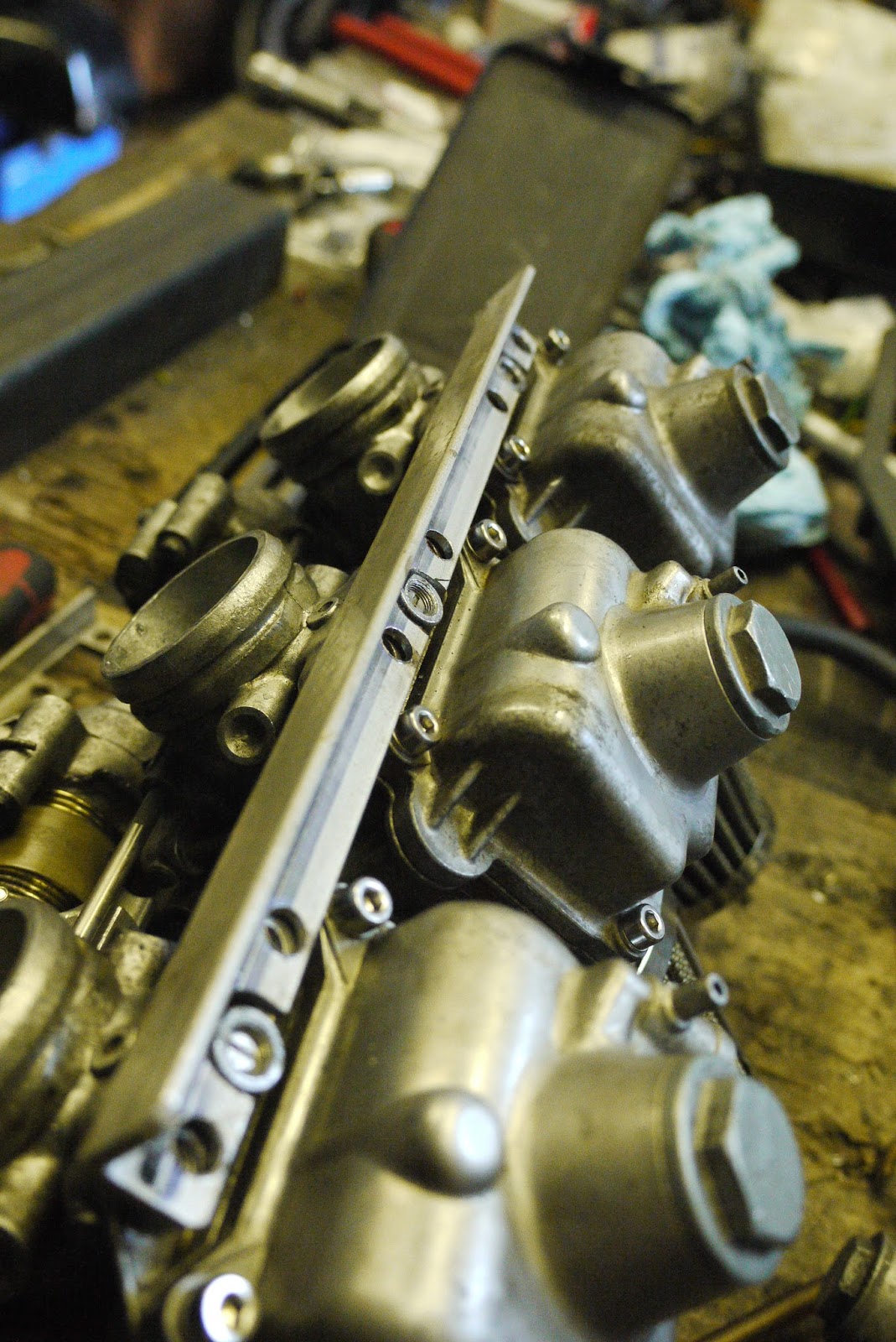

Man nehme: eine 10mm Alu-Stange, damit man den Vergaserschieber vom 2. Vergaser um genau jene 2mm verschieben kann, damit man auf allen drei einstellbare Schieber hat.
Bei der Gelegenheit beschließt man dann, dass man die im original verstiftete Gaszugbetätigung lieber schraubbar macht, weil man eh shcon ein M4-Gewinde in die Welle gebohrt hat. Dazu darf man dann die Gaszugbetätigung ausfräsen, damit Platz für den Schraubenkopf ist...
Und weil der ganze Spaß eh schon komplett aus dem Ruder gelaufen ist, kann man jetzt auch gleich noch die Halteschienen aus VA anfertigen, weil dann hat man nicht nur eine Welle, sondern auch noch Halteschienen über, mit denen man die zweiten Vergaser auch für eine XS umbauen kann und überhaupt das Ganze rostet dann nicht im Winterbetrieb... :unbekannt:
Die obere Schiene ist dann so ein Fall von anzeichnen und bohren, unten darf man dann bei der Gelegenheit noch mal die Fräse anschmeißen, weil für die Gemischschrauben jeweils ein Ausschnitt fällig ist.
Ganz am Schluss hab ich mir noch eine ordentliche M6-Rändelmutter im Baumarkt geholt, damit ich das Standgas endlich menschenwürdig einstellen kann. Einmal kurz synchronisiert und... wow. Die 3mm kleineren (33 vs. 36mm) Vergaser ziehen halt wirklich merklich stärker untenrum und obenraus scheinen sie auch auszureichen. Bis 120 bin ich im 3. Gang gekommen, dann war der Verkehr zu dicht und ich bin die Sache etwas ruhiger angegangen.
Die nächsten Tage werden noch ein bissl mit Herumbedüserei verbracht und vorallem hoffe ich, dass endlich meine 6er Ringnippel kommen. :banghead:
Wie üblich gibts mehr Fotos auf dem Blog: http://greasygreg.blogspot.co.at/2018/0 ... ing_8.html
