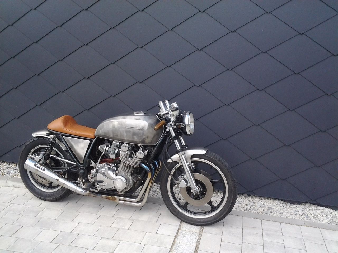

sven1 hat geschrieben: 18. Okt 2017 Moin Leroy,
hast du bitte einmal einigeBilder vom kompletten Lining des Tanks. das was ich bisher sehe ist endgeil.
Ich mache, wenn das liquid glass drauf ist, einige Bilder vom Tank.
Der Kaufzustand war so schlecht, dass ich lange überlegen musste ihn zu holen. Das Angebot ist aber nicht groß. Vor allem wenn die Tanks originale Dekore haben sollen.
Ihr wollt nicht wissen, was ich für den Tank bezahlt hab und was ich dafür noch für eine Strecke gefahren bin.
Ich musste einiges an Lackabplatzern ausbessern und Rost wegpolieren.

Der Tank sieht jetzt doch super aus!

Letzte Woche überlegte ich, welche Reifen auf die Felgen kommen.
BT 45 habe ich auf der CB 400. Sie fahren sich gut, sehen aber nicht so passend aus.
Firestones sind mir zu teuer und Shinkos bauen mir zu weit nach oben auf. Ich will lieber etwas breiter.
Gestern habe ich bei meiner Werkstatt des Vertrauens die Felgen abgegeben und die Reifen bestellen lassen.
Heute morgen kam der Anruf, dass alles fertig sei :o
Er hatte die Felgen gestern Abend zentriert. Der Lieferant brachte heute früh die Reifen. Da hat er sie gleich aufgezogen.
Es sind Heidenau K34 geworden. Ich habe auf kleineren Maschinen Erfahrung mit dem K30, K34 und K36.
Ich war immer zufrieden.
Der Look gefällt mir sehr.

sven1 hat geschrieben: 24. Okt 2017 Moin Leroy,
zum Reifen kann ich nichts sagen, da habe ich keine Erfahrung, aber der Tank sieht schweinegeil aus .daumen-h1: (Sabbermodus)
Habe mir das Design gleich mal für meine Umbauideen gesichert.
Auf den Fotos sieht der Tank sehr gut aus. Es sind aber echt viele Kratzer drauf.
Ich hoffe das Liquid Glass füllt einige Fehler auf.
Aber schon krass was etwas Polieren ausmacht. Beim Kauf dachte ich, der ist nicht zu retten.

Weiter im Text.
Ich habe mich heute mal an einem kleinen Heck-Fender probiert.
Ausgangsbasis war das alte und verrrostete Schutzblech für vorn.
Ich hab es verprügelt, bis es breiter wurde und halbwegs zum Reifen hinten gepasst hat.
Gut, dass das Schutzblech so tiefgezogen an den Seiten war.
Was meint ihr?
Ich bin mir noch nicht sicher. Ich gucke mal, wie es fertig ausschaut.
Der Halter passt ohne Umbauten an den Rahmen und alles hält bombenfest.
