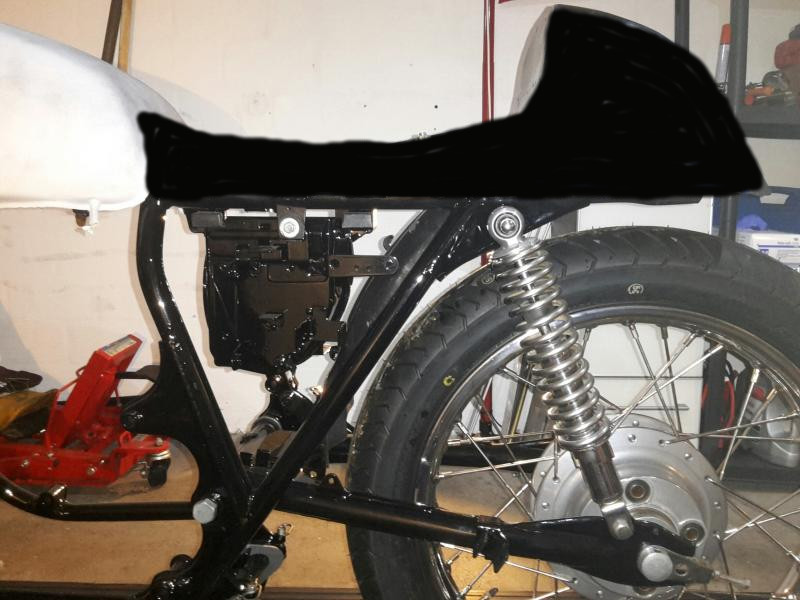

schraubnix hat geschrieben:Die Sitzgelegenheit wird komplett bezogen![]()
- Vitag
- Beiträge: 952
- Registriert: 26. Apr 2013
- Wohnort: Halle-Saale
- Vitag
- Beiträge: 952
vielleicht vorne mit einem schönen Übergang zum Tank
So is der Plan , bzw. so wollte ich das mit meiner Höhlenmalerei angedeutet haben

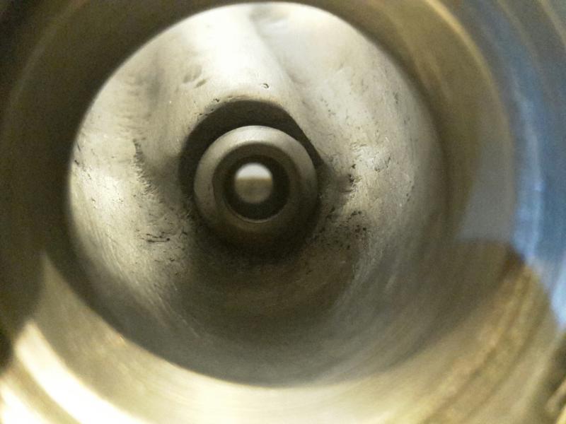

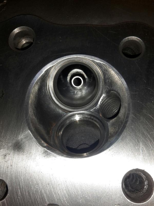

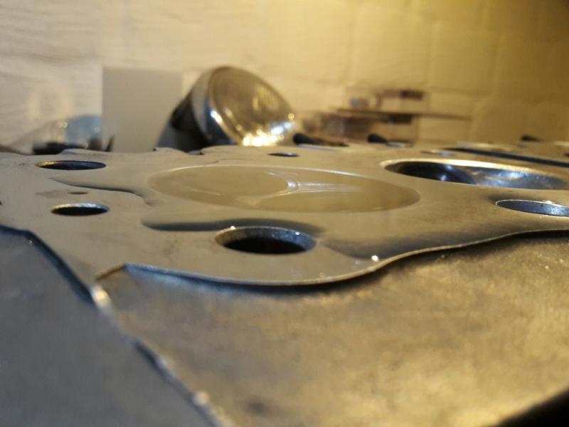

Hallo zusammen
Hab heute am Kopf weitergemacht .
Is zwar viel Arbeit , macht aber nix
Vorher / Nachhervergleich
So bleibt das ersma bis ich die Kanäle ausgelitert habe und dann schaun wir mal weiter .

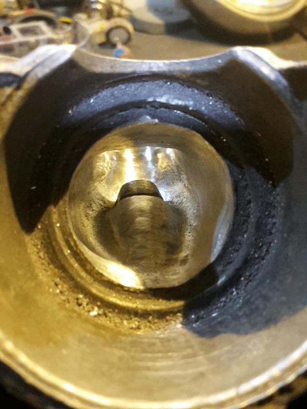

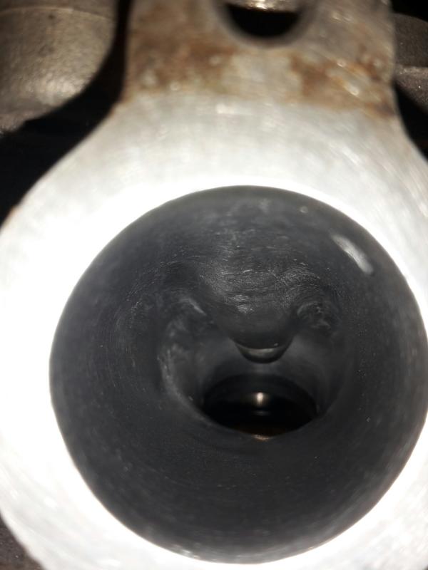

Hab dann mit der Auslassseite angefangen
Hier muss ich nur noch fein schleifen .

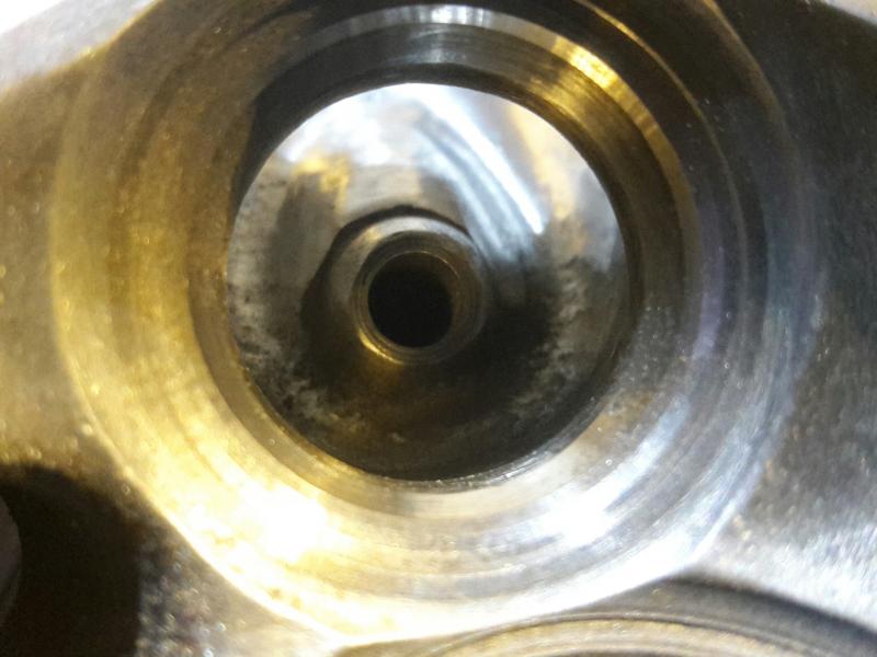

Dann noch den Brennraum sauber gemacht und geschliffen .
Wenn alles fertig ist wird dieser noch poliert , die Kanäle natürlich nicht .
Zum Schluss noch eben die neuen Ventile reingesteckt und geschaut ob die auch Dicht sind .
Astrein , allet Dicht
Ich leg mich wieder hin

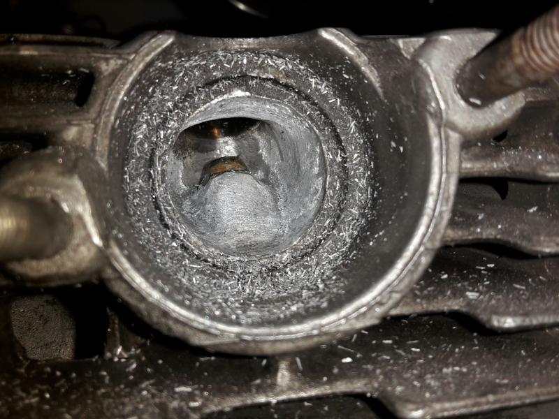

Hallo zusammen

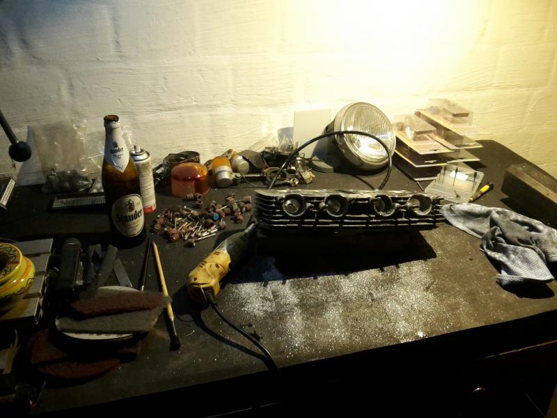

Die Auslasskanäle sind echt schlimm ( Oberfläche ) , dagegen waren die Einlasskanäle glatt , hinzu kommt das es hier wirklich eng zugeht .
Ersma alle Auslasskanäle gefräst dann wir wieder geschliffen .
Gegen Schleifstaub hilft Bier am besten
Drei Stunden gefräst , das Bier is auch alle , also Feierabend für heute
