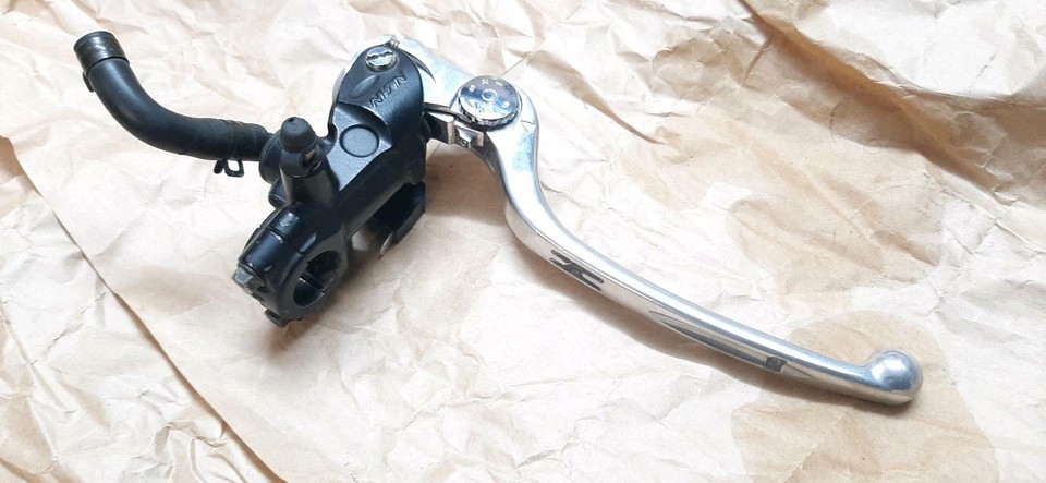

Hallo Leute
Ich denke an ein kleines Upgrade. Ich möchte die alte Zündspule ersetzen. Ich habe bei den Dynatek eine gefunden, die ich für angemessen halte, aber ich würde eine sachkundige Person brauchen, die mir sagt, ob sie wirklich gut ist. :wink:
Also Dynatek DC-10-1 5Ohm, Die erzeugte Zündspannung liegt bei mindestens 30.000 Volt, oder darüber. 12V.
Die andere Änderung ist, dass ich alte die Schalter gegen einen M-Switch austausche. Daher sind ein neuer Kupplungshebel und ein neuer Hauptbremszylinder erforderlich. Könnt ihr eine empfehlen mit 17mm Kolben durchmesser? (wenn das reicht). Nicht schlimm wenn Radial ist. Oder 19mm (3/4) reicht auch? Ich habe einen bei CBR gefunden.
