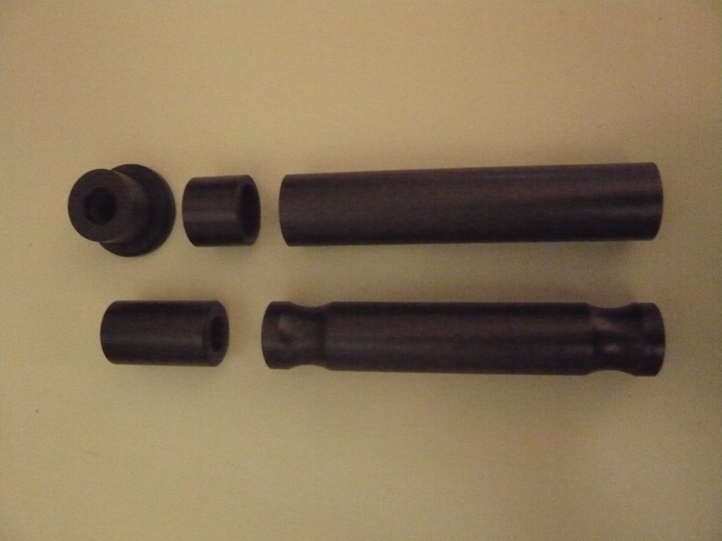

Ich habe mal etwas mit Brünierung experimentiert. Mir gefällt es sehr. Einige Zierschrauben wollte ich schwarz haben.
Alles andere wird neu verzinkt.
Die Optik brünierter Schrauben sagt mir sehr zu. Dann habe ich angefangen andere Dinge zu brünieren.
Unter anderem den Tankdeckel. Die Optik ist schon cool. Bei großen Flächen entstehen richtige Muster.
Danach kam etwas benzinfester Klarlack drauf.
Brüniert wird, was dunkel sein soll und nicht gepulvert werden kann.
Die Embleme sind jetzt auch fertig und haben nochmal 3 Schichten Klarlack bekommen.

Beiträge: 13413
Re: [Suzuki] Suzuki GS 750 Bratstyle Racer
Moin Leroy,
den Deckel zu brünieren, coole Idee. Was machst du mit dem Deckeldeckel? In "Wagenfarbe" oder weglassen?
Schrift, Lenker und Co, topp.

Beiträge: 18179
Würde lieber schwarz verzinken (optik ähnlich):
Brünnierung ist kein Korrosionsschutz und gammelt Dir unter Straßenbedingungen einfach weg. Deswegen sprüht und reibt der gute Jägersmann seine Büchsen ja auch regelmäßig mit Balistol.
