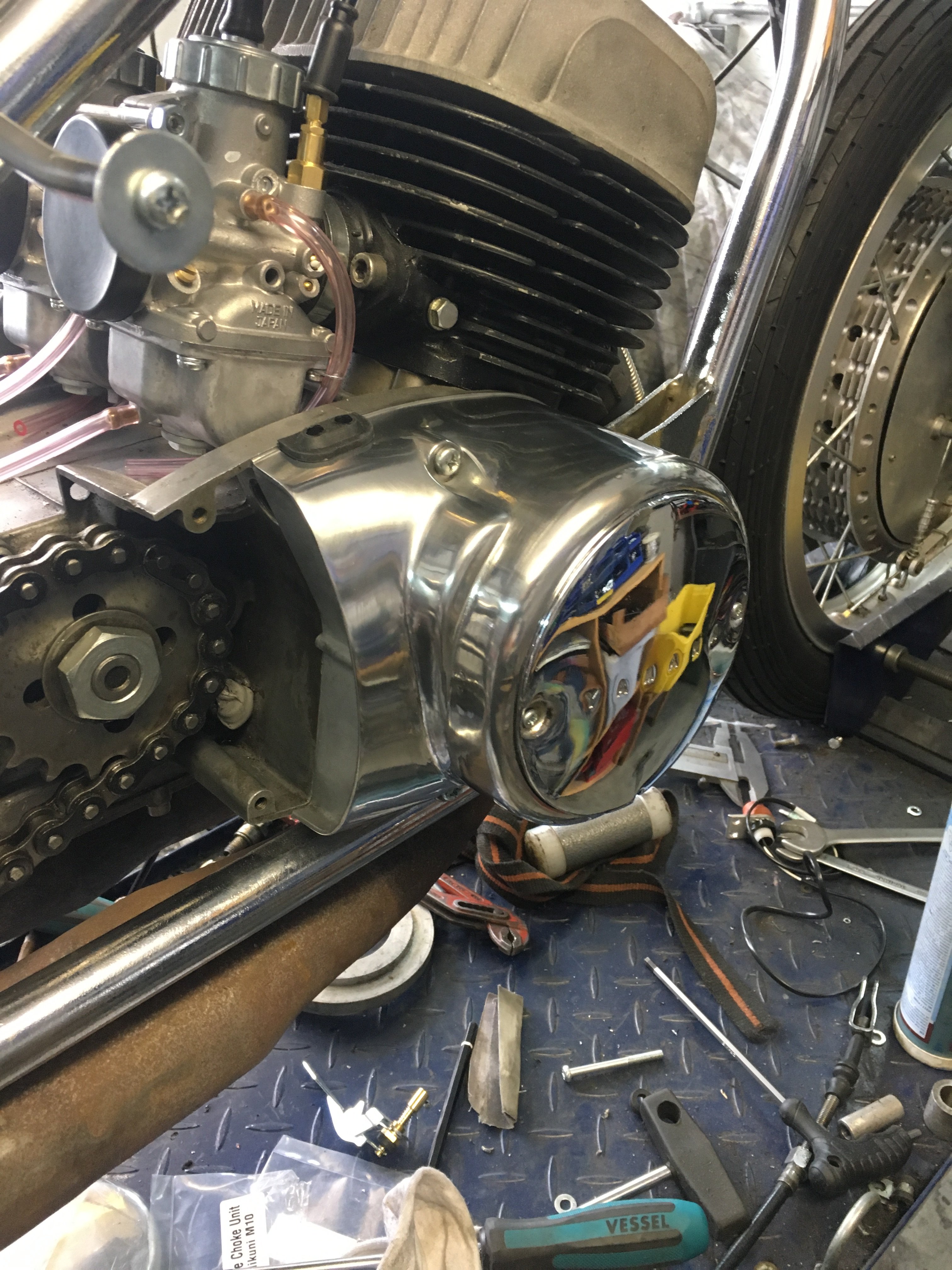

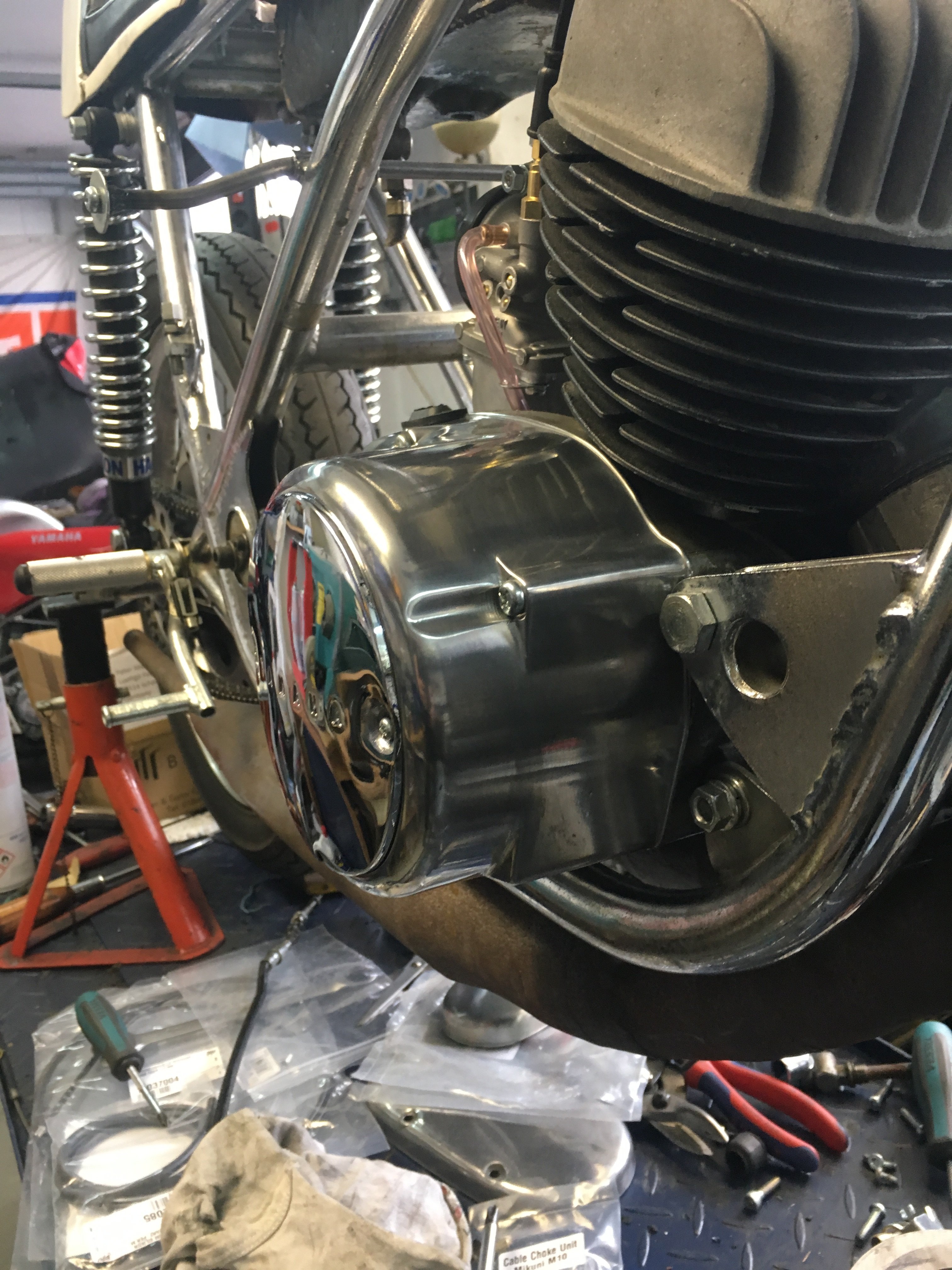

wieder ein klitzekleines Stückchen weiter gekommen... der Dengelmeister hat mir den orginalen Zündungsdeckel geschweisst (da war ein dickes Loch drin)... habe ihn nun noch etwas aufpoliert - und einen neuen Chromdeckel montiert... So soll das sein!!
Auf dieser Seite war das Loch:
und von der anderen Seite:
Nun warte ich auf einige Kleinteile (z.B. für den hinteren Bremszug) und vor Allem auf die Verkleidung (auch hier ist der Dengler grad dran) dann geht es weiter!!
Peter

Hallo Peter
Sieht schonmal alles ganz gut aus. Die hochglanz polierten motordeckel passen gut zum glänzenden rahmen.
Zu den räderner, mein Ceriani trommelbremsen vorderrad wiegt kein gramm mehr als mein scheibenbremsen rad, beides aluhochschulterfelgen.
Beim gewicht ist eine orginale TD2 bei 105 Kg trocken angegeben, also ohne öl und benzin.
Da wird die Spondon wohl auch irgentwo landen.
Eine TR (das 350er model) ist mit 111 Kg tocken angegeben worden, wo die 6 Kg mehr dort herkommen frag ich mich aber schon.
grüsse zippi
