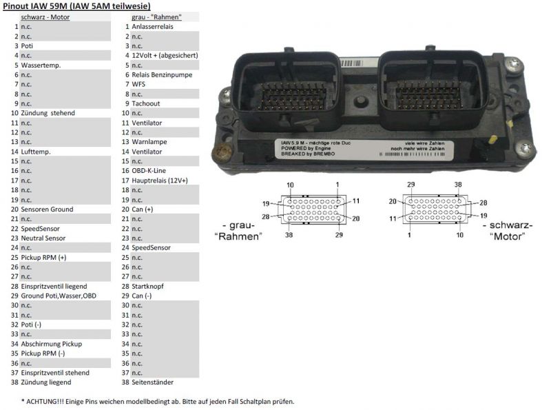

konnte man sich das tachosignal, welches aus der ecu kommt, nicht mal mit dem oskar anschaun?
ebenso das, was vom hinteren radsensor kommt?
hier mal die belegung falls ihr da nochmals ran wollt.
ich meine, die s2r hat diese ecu.
