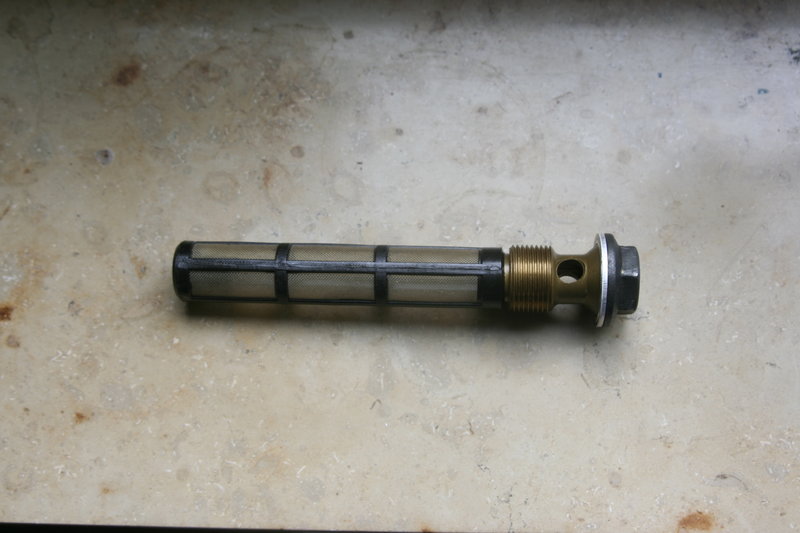

dazu muss aber noch die fläche minimalst abgedreht werden, damit ne plane fläche entsteht.
M10x1,25 muss auch dann rein.
"mein" dreher ist leider ab montag für 2 wochen in urlaub....
ich brauchte mal ne schnelle wärmequelle zum testen.
also... den sensor rasch in den cafe-crema versenkt...
ich hab erstmal alle daten ins diplay gequetscht.
da muss der sensor rein.
