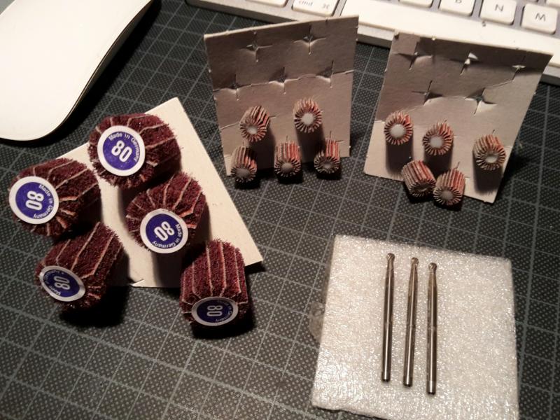

Noch n paar Fächer und Fliessfächerscheiben bestellt , und kleine Fräser .

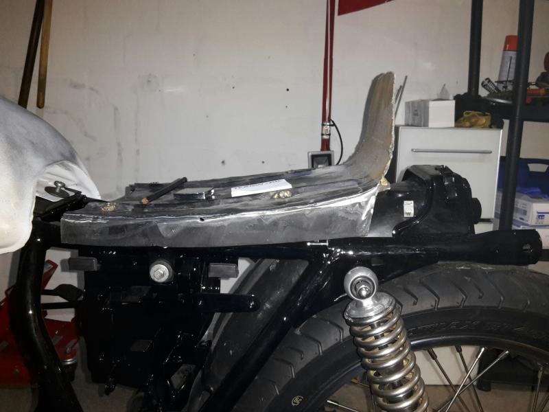

Mit der Sitzbank war ich nicht zufrieden , ich hab mal ein bischen was entfernt und Bau den Höcker mal neu . :wink:
Blech ausm PKW-Bereich ( z.b. Kotflügel , Heckklappe etc. aus dem Schrottcontainer ) taugt dafür nicht , das is sowas von dünn , is auch nicht mehr das was es mal war . :roll:

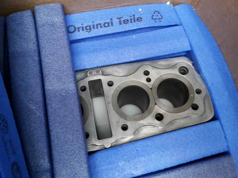

Ich weiss schon warum ich lieber etwas persönlich wegbringe und wieder abhole anstatt zu verschicken .
Einmal weiche ich von meinem Vorsatz ab und greife gleich voll in die Scheisse .
Muss man Heutzutage die Teile in Watte und in einer Holzkiste mit Metallbeschlägen mit Spanngurten verpacken ?
Ich kann garnicht soviel Essen wie ich kotzen möchte . :angry:

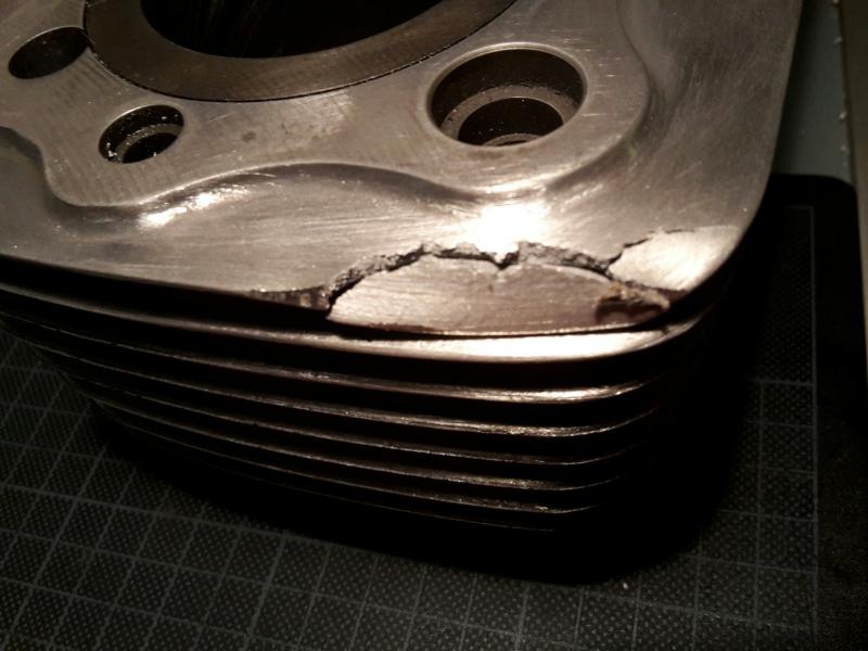

Genau auf die reparierte Ecke is dem Paketdienst der Zylinder gefallen .
Kann auch nur mir passieren .
Jetzt is sogar mehr ausgebrochen als vorher , und der Andreas hatte sich soviel Mühe gegeben .

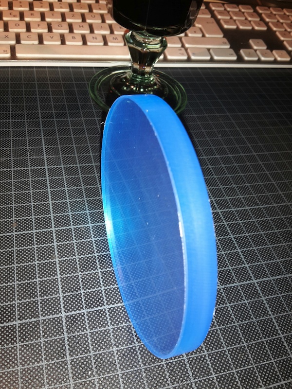

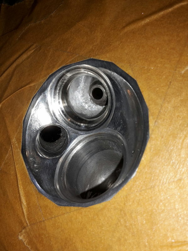

Dafür hat meine Frau mir ne Plexiglasscheibe fräsen lassen zum auslitern des Brennraums ( 10mm dick ) , das Teil werde ich dann die Tage bearbeiten damit zumindest das fertig is .
Is eigentlich zu gross , aber da das nicht der letzte Motor sein wird wo man sowas gebrauchen is das nich verkehrt :wink:

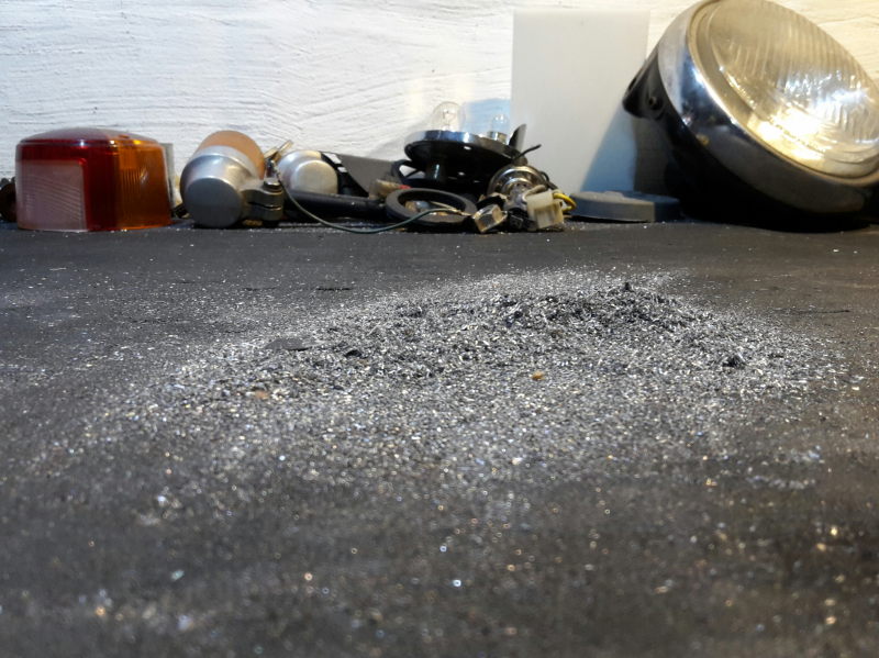

Das Thema fräsen bei der Kanalbearbeitung ist dann durch , jetzt muss ich " nur " noch schleifen .
Das is nur die Hälfte von dem was an Material abgetragen wurde um die Kanäle halbwegs glatt zu bekommen .

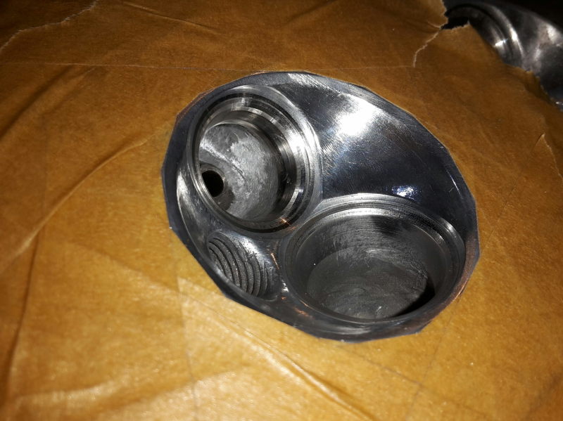

Hab dann mal die Brennräume saubergemacht um zu sehen wo ich noch nacharbeiten muss .
Da werde ich nochmal mit dem 1000er Schleifpad bei gehn , dann is das glatt genug , dann nur noch polieren .
Vorher wird aber ausgelitert .

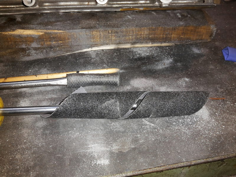

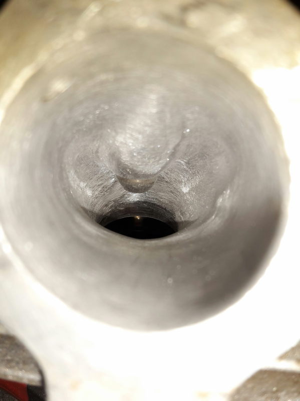

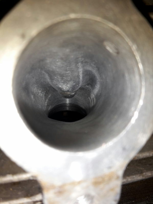

Die Ansaugkanäle sind soweit vorgeschliffen , hier und da werde ich nochmal mit dem Fräser beigehn , is aber nicht viel .
Wenn man ( so wie ich ) so dicke Wurstfinger hat oder die Kanäle ( wie bei der 400er ) wirklich winzig klein sind und man mit den Fingern nicht reinkommt kann ganz gut n Schraubendreher mit einem Stück 6er oder 8er Schlauch nehmen und darauf dann Schleifleinen wickeln .
Das geht ganz gut und schont die Finger :wink:

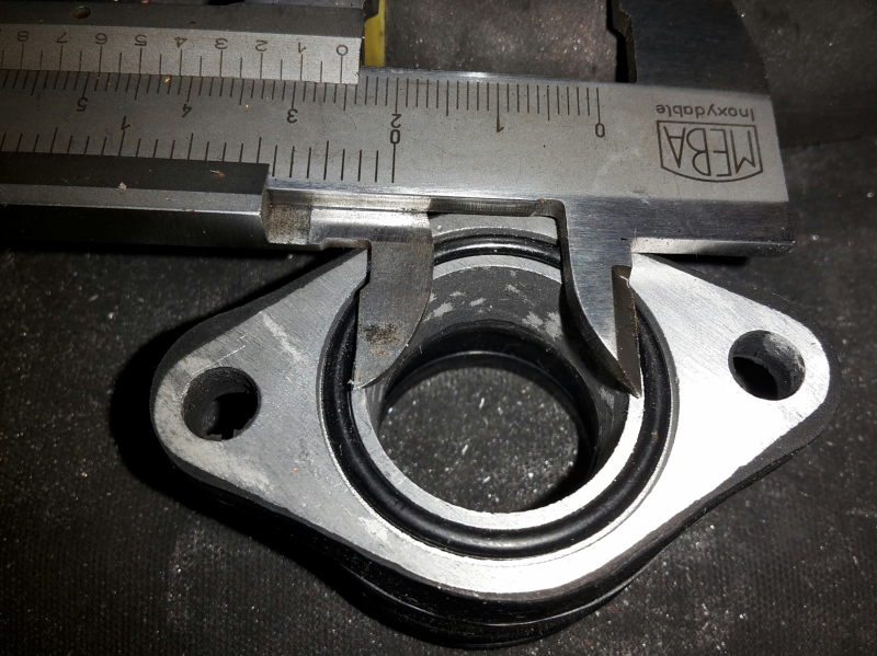

Die Ansaugstutzen ( neu ) sind ca. 2mm kleiner im Durchmesser als der Ansaugkanal ( der Teil wo der Stutzen befestigt wird am Zylinderkopf wurde nicht im Durchmesser verändert ) .
Anders herum wärs zwar schlimmer , aber gefallen tut mir das auch nicht .
Den Stuzen so zu bearbeiten das der den gleichen Durchmesser hat wie der Ansaugkanal ist kein Problem , nur hat dann der O-Ring nicht mehr genug Halt .
Ich werde dementsprechend Dichtungen anfertigen aus geeigneten Dichtungspapier , is ja kein Problem .
