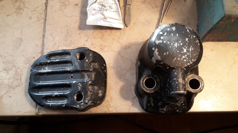

Hab sie heute gleich auseinander genommen, war ein Kinderspiel im Vergleich zu meinen.. ein wenig Druckluft und die Kolben waren draußen. Und auch die Entlüftungsschrauben lies sich einfach rausschrauben .daumen-h1:
gleich in abbeizer getränkt, in einen Plastiksack gesteckt und warm gelagert.

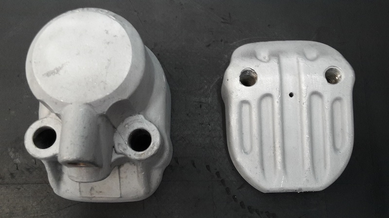

Wildone666 hat geschrieben: Wie bist du denn beim polieren des Endantriebs vorgegangen?
Abbeizen -> Schleifen per Hand (Hab von 3M so schleifpads und hab mir "fine" gestartet (ist ca. 320-400 Körnung)) --> polieren mit so einem Set..ist nicht das gelbe vom Ei, aber reicht mir erstmal.
kann aber den Polieren Thread wärmstens empfehlen.. da gibbet jute tipps. und auch die dort erwähnten Schleifsterne scheinen sehr geil zu sein...per Hand geht das doch sehr bescheiden.
Hab heute gleich den ersten Bremszylinder poliert.. irgendwie hab ich gefallen an polierten Teilen gefunden. Der Bremszylinderlack geht aber mit Grüneck abbeizer nur sehr sehr bescheiden ab.
Is manchmal schon merkwürdig , mal gehts Problemlos und mal so gut wie garnicht .
Bei der 400er gings Problemlos , Grüneck drauf , in ne Tüte gepackt , warm gestellt , vier Stunden später mitn Kärcher drüber und gut is .
