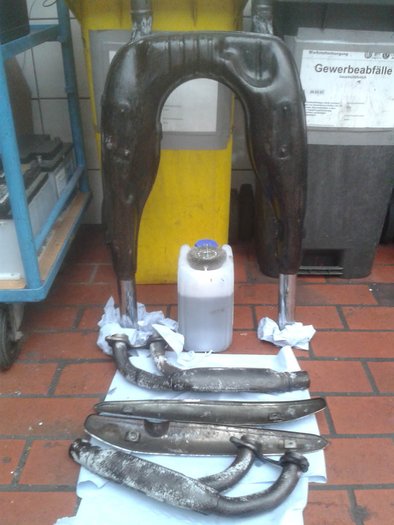

Wenns mein Sammler wäre würde ich den ersma mit ner Doppelzopfbürste und Bohrmaschine bearbeiten um den losen Rost zu entfernen und dann in Phosphorsäure einlegen ( der Sammler is ja nicht so gross ) .
Oder Anstatt einlegen kannste den auch in einen alten Pullover o.ä. einwickeln und dann den Pullover mit der Säure tränken .
Das lässte dann über Nacht stehn .
Hab ich beim Auspuff meiner GL so gemacht , das funktioniert recht gut .
Abschliessend mit einem Schleifflies nochmal kurz drüber ( weisse Schicht entfernen die sich hier und da bildet , der Lack hält darauf nicht ) , und dann lackieren .
Hält seit ca. gut einem Jahr , und bis jetzt ist noch kein neuer Rost zu erkennen .

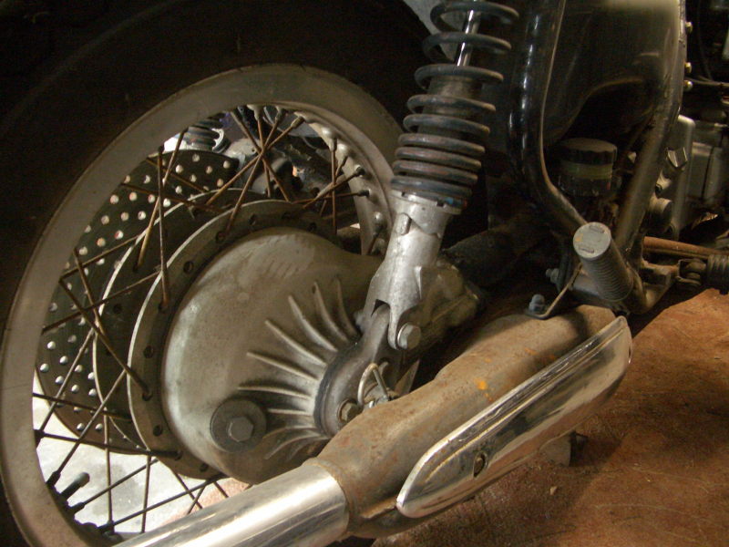

So sah der Auspuff vorher aus

Zum Sammler.
Je nach finanzieller Motivation den groben Rost mit Bürste entfernen und wie Uli vorgeschlagen hat mit Phosphorsäure
behandeln und dann mit Auspufflack drüber. Oder strahlen lassen, noch einmal mit Bremsenreiniger entfetten und mit Auspufflack drüber. Was besonders beim Lackieren nach dem Strahlen zu beachten ist, ist das die Oberfläche sehr rauh ist. Deshalb lieber eine Lackschicht mehr als zu eine zu wenig. Das Problem beim Lackieren heist Kantenumgriff.
Meint das der Lack alle " Spitzen " umschliesst. Dort würde es anfangen zu Rosten weil nur optisch Lack drauf zu sein scheint, aber keine geschlossene Schicht vorhanden ist.
Wenn Du draussen lackierst sollte es min. 20° haben und sonnig sein. Lack und Sammler die gleiche Temperatur.
Im Hochsommer im Schatten lackieren. Und immer dünne Schichten lackieren.
Bernd

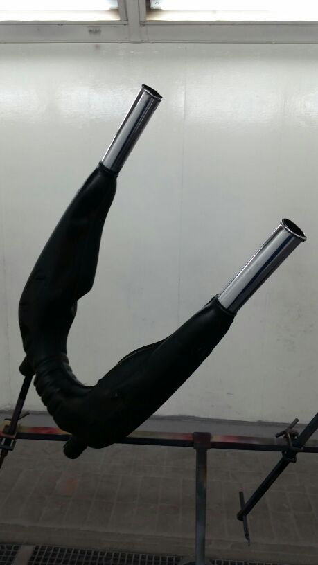

danke Uli für die Tipps und auch an Bernd und Hux, so irgendwo in der mitte werde ich das maschen
