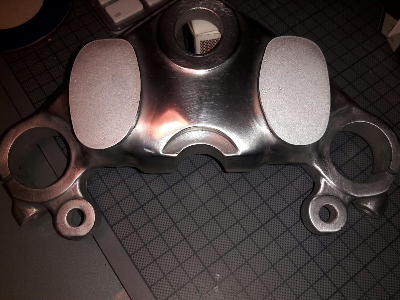

Erst mit 400er Schleifleinen von Hand geschliffen

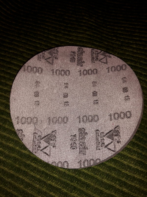

dann mit einem 1000er Schleifpad
Man mag kaum glauben das das ein Schleifpad ist wenn man mit der Hand über die Schleifseite geht , fühlt sich eher wie Stoff an .
Die Gabelbrücke muss ich nochmal mit 400er nacharbeiten , hier und da sind ein paar Kratzer zu erkennen die beim polieren nicht weggehn werden .

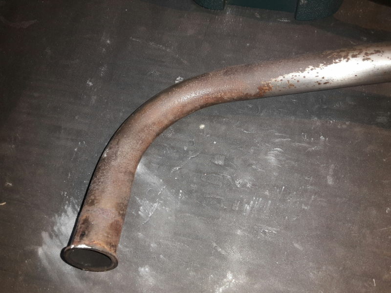

Diese Arbeit schiebe ich schon länger vor mir her , ich hatte die Krümmer extra gut versteckt damit ich sie vergesse .
Son Mist , heute hab ich die gammeligen Dinger beim aufräumen gefunden , nun blieb mir ja nix anderes über :roll:
Das schönste an einer CB400F sind die Krümmer , leider sehen die von der 400er meiner Frau bescheiden aus .
Ersatz gibbet schon , nur sind die entweder total vergammelt ( also schlimmer als die die hier liegen ) oder brauchbare Krümmer kosten soviel wie das Gewicht in Gold aufgewogen .
Nachbauten gibts auch , ich mein sogar aus Edelstahl , die sind mir aber ehrlich gesagt zu teuer ( auch wenn sie ihr Geld Wert sind ) .

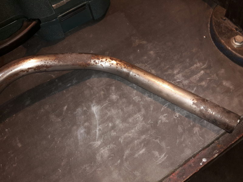

Also werden die Krümmer aufbereitet und neu verchromt .
Je besser ich vorarbeite ( Oberfläche ) desto günstiger wird das neu verchromen .
Also gebe ich mir mal Mühe .

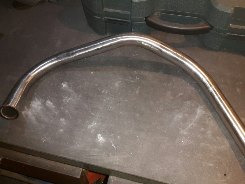

Schleifleinen liegt hier in ausreichender Menge herum ( 80er , 120er , 220er , 280er, 400er )
Vorher
nachher
Ein bischen nacharbeiten muss ich noch , aber heute nicht mehr , eine Stunde schleifen reicht mir :wink:
