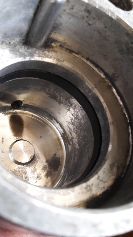

Hallo Michael
Der Bremssattel sieht Innen jetzt auch wieder besser aus . ;-)
Vorher :
Nachher :
Ein bischen Geduld ( ca. 1/2 Stunde ) und Alufolie , mehr braucht man nicht .

Für was brauchst du denn die Alufolie??

@sven21
Als Schleifmittel sozusagen .

Hi Uli,
der Bremssattel sieht ja sensationell gut aus !!!
Den Trick mußte uns etwas genauer verraten, bitte.
Wirklich toll !
Aber, äh, sorry, sollte sich da noch auskristallisierte Bremsflüssigkeit in der Nut des Kolbendichtrings befinden, dann muß das auch unbedingt noch weg.
Ein Werkzeug, ähnlich einer Standard-Anreißnadel (ein Ende lang,gerade; anderes Ende um 90° gebogen, kurzes, gerades Ende). Beides natürlich extrem spitz !
Mit dem gewinkelten Ende kommst du da auch rein, um es sauber zu machen ;-)
Habe mir mal aus einem großen, im Schraubstock um ca. 80° abgewinkelten Stahlnagel durch biegen, sägen, feilen, schleifen ein "Spezialwerkzeug" hergestellt, das etwa die übliche Nutenstärke hat und probiert. Ja, nicht schlecht, aber auch noch lange nicht gut.
Meine Reißnadel hat Füße bekommen und steht mir als Werkzeug nicht mehr zur Verfügung :-(
Alternative:
Ich trau mich fast nicht, es öffentlich zu sagen :steinigung:
Ich verwende aktuell für diesen Job einen nach o.g. Muster bearbeiteten, alten Hufnagel eines Ponys.
Da sind an dem vierkantigen Profil seitliche Kanten, die einen bei der Reinigung unterstützen können.
Ansonsten ist dieses "Ding" spitz, die Seiten sind blank geschliffen und muß mit viel Gefühl in der Nut des Bremssattels benutzt werden.
Also, spitzes, gewinkeltes Gerät mit Gefühl und evtl. etwas Bremsflüssigkeit als Reinigungs- und Lösemittel nehmen, die Nut freikratzen, gut reinigen, am besten mit Flüssigkeit (Bremsenreiniger!) ausspülen, sofort anschließend ausblasen.
Ansonsten Bremsflüssigkeit alle zwei Jahre Wechseln, hilft immer ;-)
Achtung:
Es handelt sich Arbeiten an sicherheitsrelevanten Bauteilen. Diese Arbeiten sind nichts für Laien !
Bitte wendet euch an erfahrene Schrauber oder die einschlägigen Fachbetriebe.
Da gibbet nicht viel zu erzählen .
Das ist auch nicht auf meinem Mist gewachsen , habe den Tip von einem Bekannten bekommen .
Du knüllst Alufolie zusammen und zwar so das die Bohrung richtig satt ausgefüllt ist , und dann schleifst du immer in der Runde .
Wenn man etwas mehr nimmt kann man die Folie auch gut packen und kann ausreichend Druck ausüben .
Je nachdem wie stark das Alu oxidiert ist dauerts halt so lange wie es dauert . :wink:
Die Nute mache ich sauber wenn die Farbe ab ist . :)
