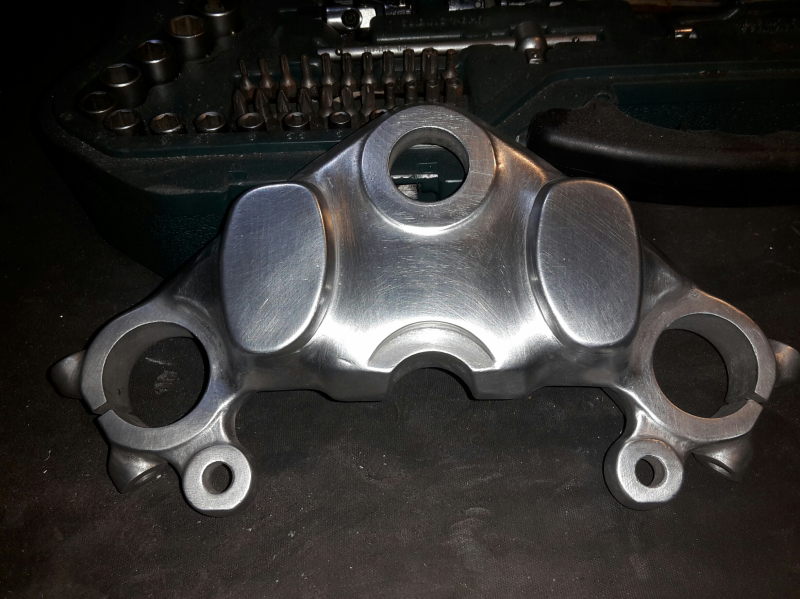

Findet meine Frau auch , sie findet aber auch das ich langsam mal fertig werden sollte mit dem Kindermoped :roll: :wink:
Hallo zusammen
Fast fertig , ein bischen schleifen muss ich noch .
Sieht garnich mal so Kacke aus :wink:

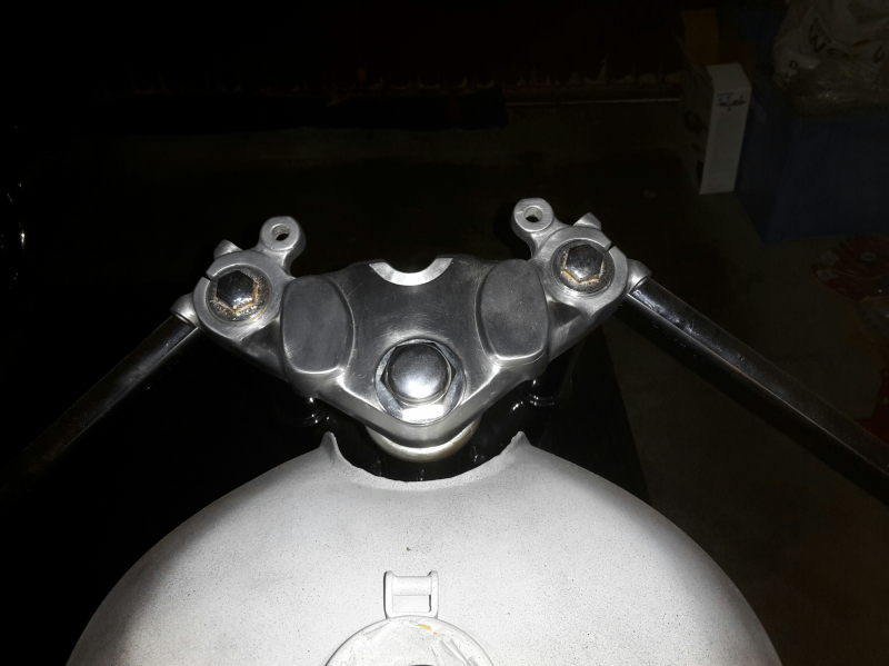

Die Aussparung fürs Zündschloss sieht besch..... aus :roll:
Ich versuch Morgen mal was :wink:

Vergrößern für den Tacho?

Vergess es , ich bastel mir keinen Holzklotz an die Brücke :wink:
Ich schau mal ob das so funktioniert was ich mir ausgedacht habe . :roll:
Dann den Scheinwerfer anbauen und schaun wieviel Platz vorhanden ist ...

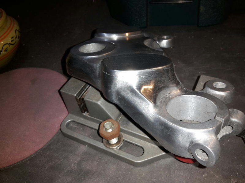

schraubnix hat geschrieben: Drei Stunden gefräst , das Bier is auch alle , also Feierabend für heute :wink:
geiles Bild Uli... .daumen-h1:

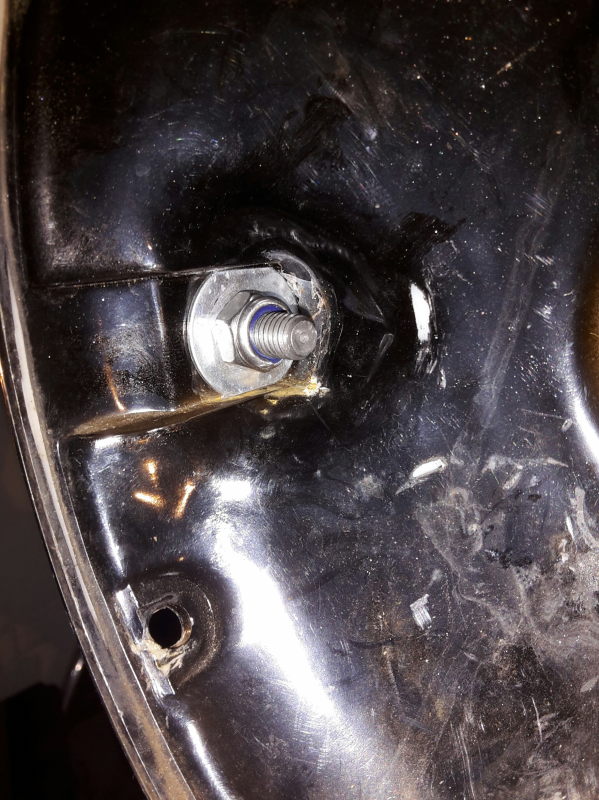

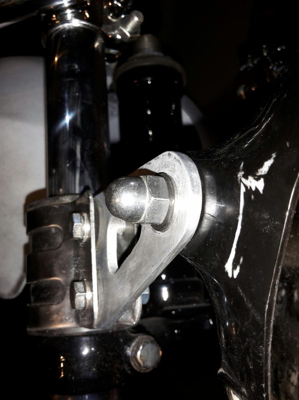

Vorn und hinten werden ja keine Blinker verbaut , also hab ich schonmal vorne angefangen und mich um die Scheinwerferbefestigung gekümmert .
12er Schrauben würden zwar passen , is aber wie mit Kanonen auf Spatzen zu schiessen .
Im Scheinwerferhalter und im Scheinwerfer ( dort wo die Befestigungsschraube durchkommt ) habe ich aus 8er Benzinschlauch kleine Stücke ausgeschnitten und diese in die Bohrungen eingesetzt .
Als Befestigung kommen 8er abgesetzte Stehbolzen zum Einsatz ( die lagen hier so herum ) , Innen mit einer selbstsichernden Mutter mit einer 8er U-Scheibe in Übergrösse ( Aussen an zwei Stellen abgeflacht ) und Aussen am Scheinwerfer eine 8er Hutmutter ( den Stehbolzen muss ich Innen noch kürzen ) .
Die Scheinwerferhalter werden schwarz glänzend lackiert , das Alu is sehr hart und lässt sich so gut wie garnicht polieren :roll: .
Der Scheinwerfertopf ( Kunststoff ) wird auch in schwarz glänzend lackiert , Stellenweise schimmert der weisse Kunststoff durch .
