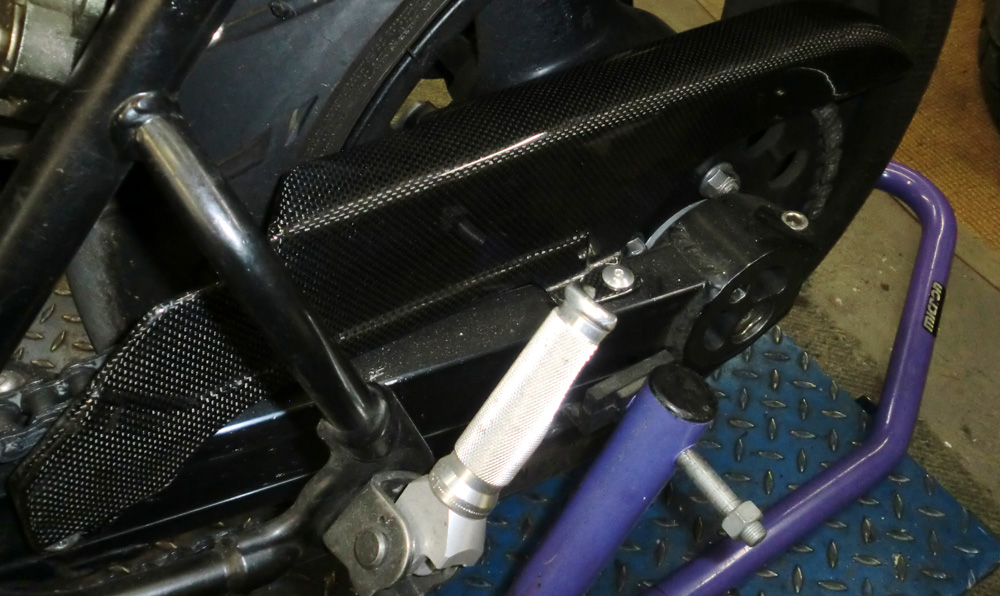

Wilbers-Beinchen eingebaut, Umlenkung mit neuen Lagern eingebaut,
den Zwei-Kilo-Kettenschutz gegen 100 Gramm Carbon getauscht,
5,5 Kilo Batterie gegen 900 Gramm Akku getauscht,
Batteriekasten aufgeräumt, CDI ordentlich verstaut.

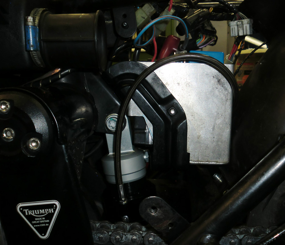

Miniakku, in Fahrtrichtung davor die CDI.

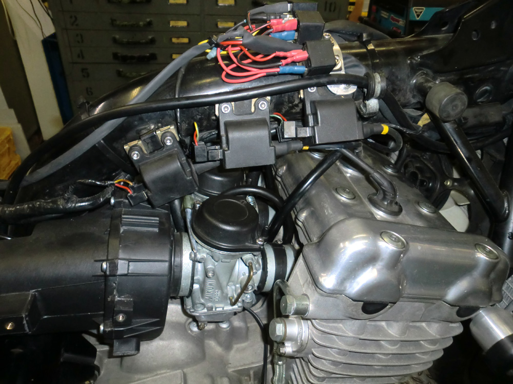

Linke Seite. Da ist noch viel Platz für anderen Unsinn.
Dort kommt irgendwann mal im nächsten Winter der Ersatz
für die blöden Relais hin.
Einstellmechanismus für die hydraulische Federvorspannung.
Mal sehen, ob das Ding dort bleiben wird.

Vergaser ... sauber, schick, und ... die blöden Relais.
Wenigstens ist das Serienthermosthat und
der schäbige Serien-AG-Behälter weg.

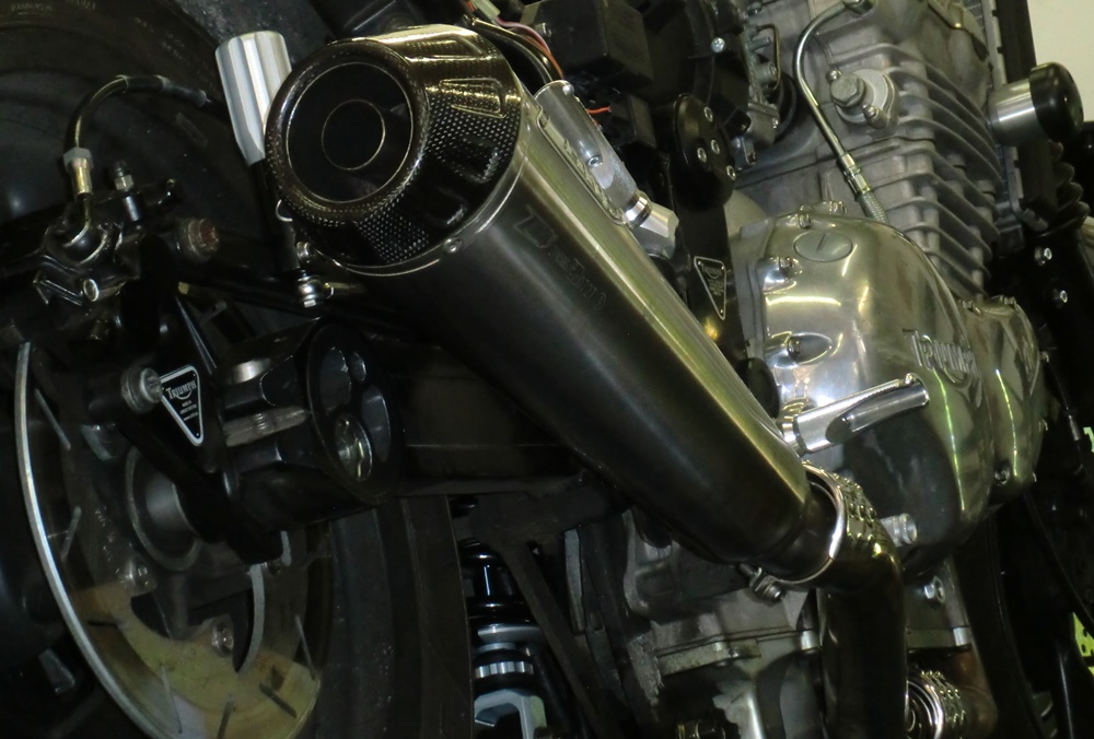

Endlich den Dämpfer montiert.
Es ROCKT ! ... und wie ! :rockout:
Die erste Soundprobe verlief erfrischend.
Wie ich gestehen muss, so habe ich auch kurz,
wirklich nur gaaaaanz kurz den DB-Eater entfernt,
ich muss ja wissen, ob der auch funktioniert.
Langsam lässt das Fiepen im Ohr nach ... :cool:
