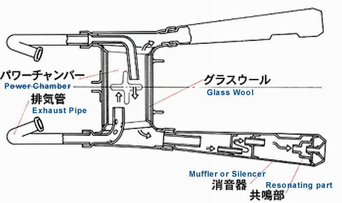

Hier mal eine Schemazeichnung von Sammler, vielleicht lässt sich ja was machen.
http://i55.servimg.com/u/f55/18/15/39/76/cx500e10.jpg
Gruß Marcus
Beiträge: 19617
Re: mapfls CX
Ich kenn das Innenleben des Sammlers. Was willst Du da jetzt machen? Die Aufgabe des Sammlers ist es, die wirksame Länge der Krümmer zu vergrößeren (Punkt 1) und weiterhin durch die Druckverhältnisse im Innern des Sammlers den Gaswechsel zu verbessern und durch eine Unterdruckwelle die Füllung des jeweils anderen Zylinders während der Ventilüberschneidung zu verbessern (Punkt 2). ...Und das kannst Du nicht mal eben durch ein Vierkantrohr zwischen den beiden Krümmern erreichen. :daumen-r:
Das einzige, was in diese Richtung geht, ist ein X-Pipe, aber das funktioniert auch nur, wenn der Durchmesser der Krümmer und die Strömungsverhältnisse optimal zueinander passen. Man kann da zwar versuchen, etwas zu basteln, aber wie es sich auswirkt, kann Dir vorher niemand genau sagen. ...Probier´s einfach .daumen-h1:
Schrobenhausen ist doch nicht weit weg von Dir. Fahr doch einfach mal hin und red mit den Leuten. Vielleicht haben die ja ne Idee und helfen Dir, ohne dass Du gleich ne Anlage für 1200 € in Auftrag geben musst. :wink:
