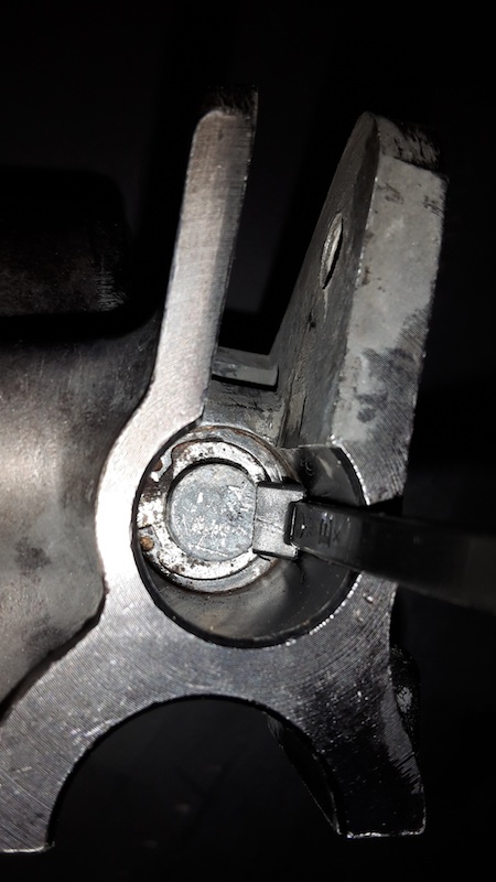

Bremszylinder ( Geber ) zerlegt
Spezialwerkzeug ;-)

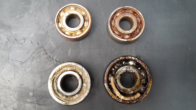

Radlager erneuert ...
Waren wohl längere Zeit Wassergekühlt ;-)
kopfschüttel, die waren doch noch gut.. en bisl durchpusten und gut ist... :zunge:

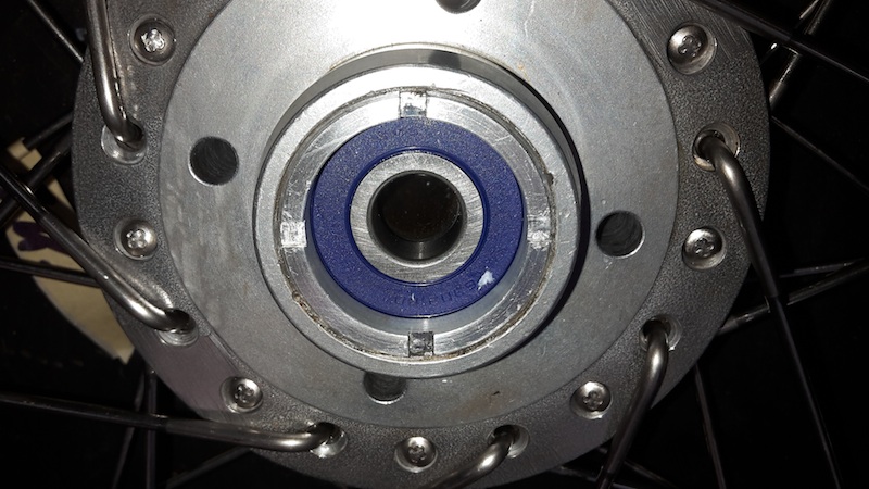

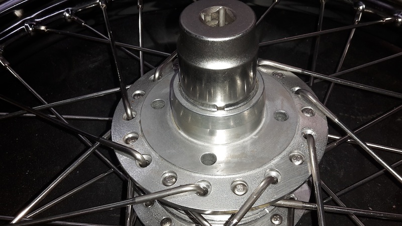

Werkzeug gebastelt ( aus einer 32er 1/2 Nuss ) für die Alumutter am Radlager vorne .
Sieht bescheiden aus , passt aber saugend .
Funktion vor Optik .
