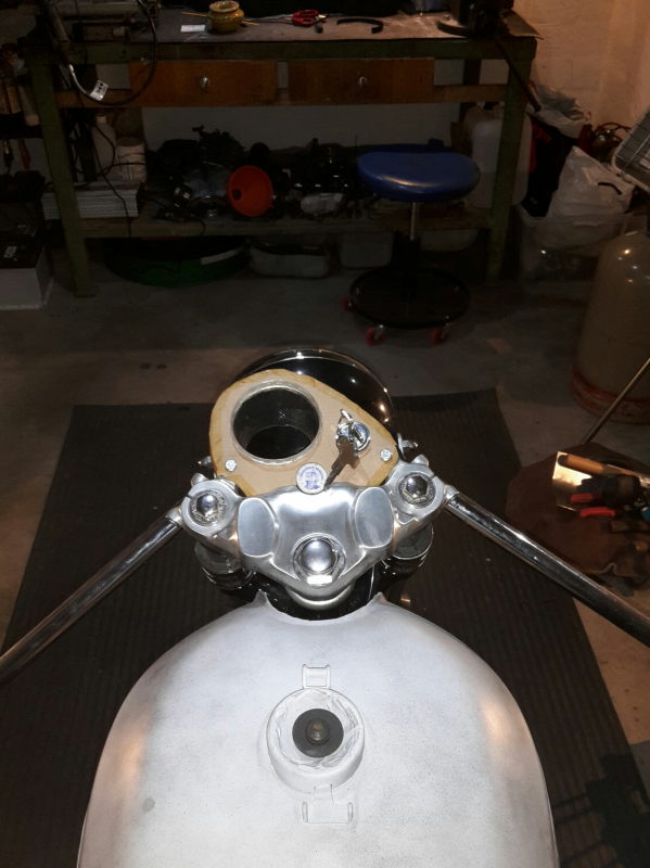

Dann war da ja noch die Aussparung fürs Zündschloss .
Hier habe ich ein Stück Alu eingeklebt , den kleinen Radius jedoch freigelassen .
Der Keramikverschluss von der Flens-Flasche passt wie dafür gemacht :mrgreen:

Einen Tacho brauch man ja leider auch , und das Zündschloss muss ja auch irgendwo hin . :roll:

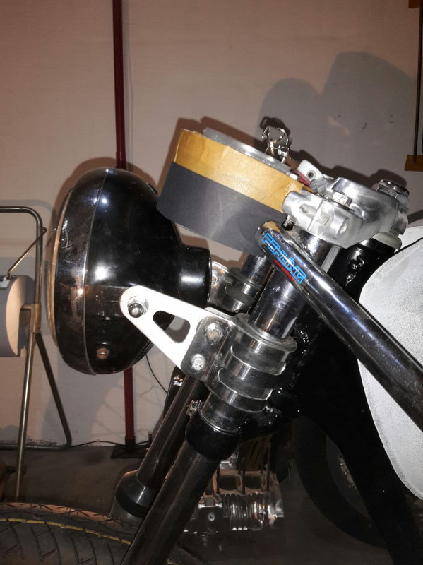

Mal ein Versuch wie es aussehen könnte ( aus Pappe gebastelt :mrgreen: ) .
Die Deckplatte aus Alublech , das Gehäuse aus Tiefziehblech unten natürlich geschlossen -
Das Gehäuse aus Tiefziehblech würde ich mit einem Punkter verschweissen und anschliessend schwarz glänzend lackieren .
Das Deckblech aus Alu dann Hochglanzpolieren und mit geeigneten Senkkopfschrauben mit dem Gehäuse verschrauben .
Der Farbbecher den ich als Muster genommen habe hat einen Durchmesser von ca. 80mm , von der grösse her ist das ausreichend und aufm Markt gibbet genug Tachos die annähernd das gleiche Mass haben .

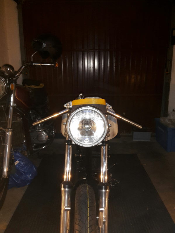

Hallo schraubnix,
gefällt mir! Kriegst Du einen solch flachen Tacho? Denn genau die geringe Höhe und das Asymmetrische an der Komposition machen's so besonders!
Der Becher is 80mm tief , das " Gehäuse " ca.90mm und ein bissken kann ich den Scheinwerfer auch noch tiefer setzen wenns sein muss . :)
Ein klein wenig kann ich den Tacho ja auch noch zum Lenkkopf hin versetzen und dementsprechend das Gehäuse verkleinern .
