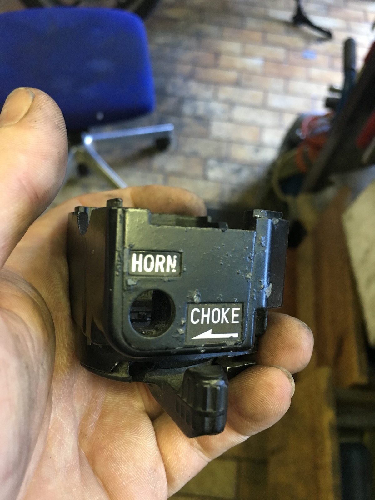

Man nehme 2x VM38-9 Vergaser, 2x Vm38-200 Ansaugstutzen, 2x Silikonreduzierbogen 90° in den richtigen Maßen (war schon da) und einmal ein 2in1 Gasseil für Yamaha XS650 zur Umrüstung auf VM36. Das ganze garniere man noch mit folgenden Zutaten: 2x Knöpferlchoke vom TM38, 2x weichere Gasschieberfeder vom VM34 und 2x 40° Gaszugbogen.
Den Knöpferl-Choke braucht man, damit man von außen schöner an den Choke rankommt.
Den 40° Winkel, weil sonst die Züge zu lang sind und am Vergaserdeckel einen scharfen Knick machen.
Und zuletzt braucht man noch einen SR500/XS250/360/400 Lenkerschalter links, dem man die untere Gehäusehälfte abmontiert, damit man den Choke-Hebel am Lenker los wird.
Auf dem Blog findet sich ein richtiges Step-by-Step Kochrezept für den Umbau auf VM38 und da kommt in den nächsten Tagen noch ein bissl mehr, weil ich heute sehr, sehr fleißig war.
