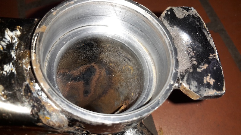

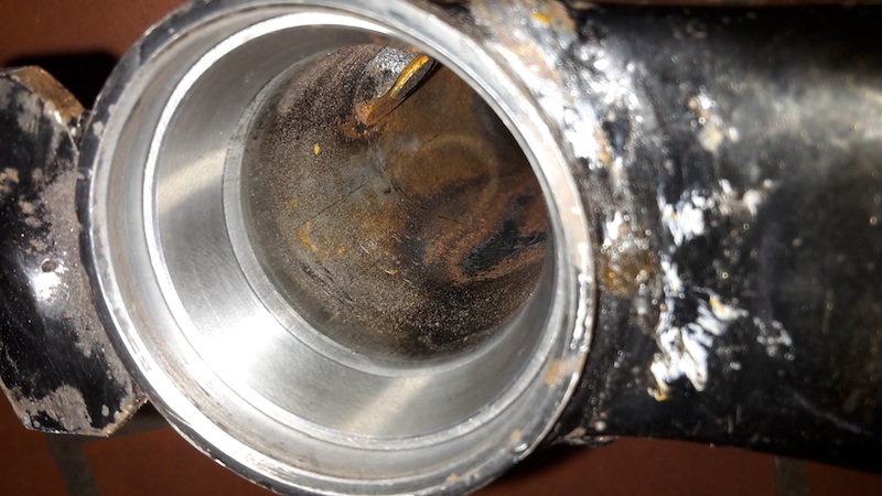

öööööhhhhmmm die rennratte nen bisschen zerlegt gibt nen update....
http://stevihonda.blogspot.de
Passung für die Lenkkopflagerschalen sauber gemacht , Lagerschalen auf Untermass geschliffen .
Wenn Farbe aufn Rahmen is werden die dann eingeklebt .
Die neuen Schalen fallen jetzt geradezu in die Passungen :)

schraubnix hat geschrieben:Lagerschalen auf Untermass geschliffen .
Warum machste denn das?? :dontknow:
Wenn du jetzt einen Spalt hast, sprich unter Maß bist, wie stellst du dann sicher das du beim einkleben nicht aus der Flucht kommst?? deswegen ist´s ja eigentlich eine Übermaßpassung oder....
Ich lerne aber gerne dazu... :wink:
Die Originallager waren Kugellager , jetzt kommen Kegelrollenlager rein .
Die Auflagefläche ist grösser als bei Kugellagern , leider macht sich dann eine Unrunde Passung eher bemerkbar als bei Kugellagern .
Zitat aus folgenden link ...
Unrunde Lagersitze verursachen unrunde Lager Außenringe, die Folge ist, daß in Richtung des größeren Durchmessers das doppelte Spiel der Unrundheit, bedingt durch die Konuswirkung des Lagers, vorhanden ist und nicht beseitigt werden kann.
Zitat Ende
Gerade bei alten Mopeds sind die Passungen alles andere als " Rund " . :wink:
http://www.emilschwarz.de/dev/index.php?id=400
