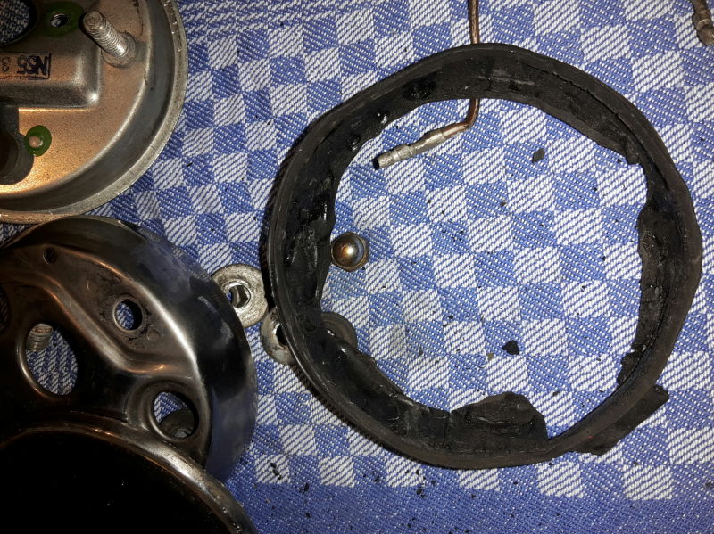

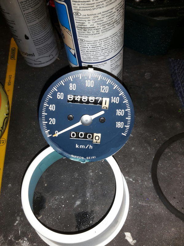

Hab mal den Tacho zerlegt und gereinigt , das Fett hatte die Konsistenz von Rübenkraut und das Ziffernblatt schaut auch nicht mehr gut aus .
Das aus der Bucht scheint nicht kompatibel :roll:

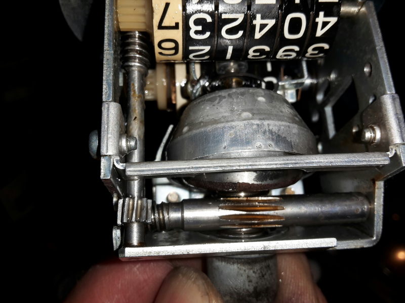

Am fummeligsten war der Rücksteller fürn Tageskilometerzähler , den bekommt man nur ab nachdem man das Innenleben ausgebaut hat .
Dieser hat einen ein Linksgewinde und is zus. noch mit Sicherungsmittel versehen .
Nachdem das Innenleben gereinigt war ging das ganze Gedöns schon einiges leichtgängiger .
Die Welle vom Rücksteller konnte ich richten , diese war leider krum .
Das Gehäuse muss mal Instandgesetzt und lackiert werden .

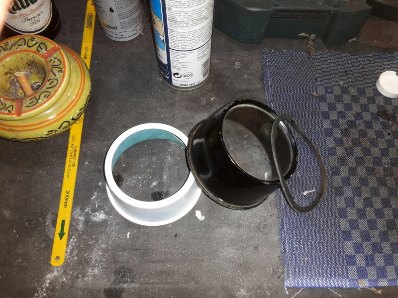

In das ( bis jetzt noch nicht gebaute ) Gehäuse würde das Teil passen .

die Dichtung hats hinter sich
alles sauber gemacht und neu geschmiert

das Ziffernblatt hat auch schon mal besser ausgesehn
Gehäuse mal Probehalber eingesetzt

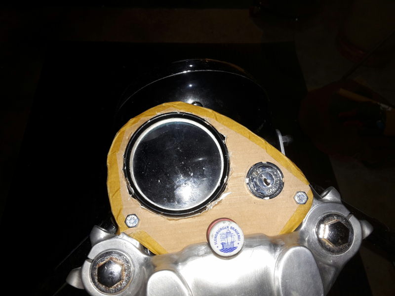

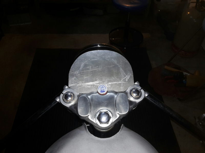

Ich hab heute mal der Abdeckung ( in abgewandelter Form ) angefangen .
Grob zurecht gesägt
Muss ich noch genau anpassen , das kommt dann Morgen an die Reihe .

Hallo Uli,
die gleichmäßige Form der Abdeckung passt definitiv besser. Das wird sicher eine sehr coole CB. Da wird deine Frau stolz sein.
Gesendet von iPad mit Tapatalk
Mad Aces —- Member —-
R.I.P. Tomster
2 Stroke Fan
FIPS74
Beiträge: 361
Registriert: 26. Apr 2015
Beitrag von FIPS74 »
Abend,
die Pappversion hat mir besser gefallen da sie etwas mehr Abwechslung ins Cockpit bringt und dem kleineren Zündschloss von den Proportionen mehr Rechnung trägt.
Eventuell einen gleichen zierlichen Abstand ( 10mm) um den Tacho und Zündschloss mit nem gut gewählten Radius ( keine Ecke) zeichnen... kommt optisch leichter...denke ich ...
Grüsse Silvio
Gruss Silvio
My Garage My Rules...
Danke für eure Meinungen ... ich schlaf mal ne Nacht drüber und schau mir das Morgen nochmal an .
Hatte mir Gestern noch n anderes Zündschloss bestellt welches etwas kleiner ist , mal schaun wie das neben dem Tacho wirkt .
