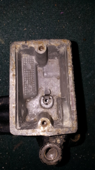

Re: Honda» Komplettumbau CB 550 K3 - Scrambler - Tracker - keine Ahnung?!
Hi Bernd,
bei meiner Bremspumpe sieht das ganze so aus:
Bei der rechten Öffnung haben wir gesehen, dass Flüssigkeit rausgedrückt bzw. angezogen wurde.
Links an der Öffnung ist nix passiert - keine Luft oder ähnliches. Soll ich da mal mit Druckluft rein oder lieber zerlegen ?
Wäre ja schonmal ne mögliche Fehlerquelle
Bin schonmal froh dass die 5/8 Pumpe passt. Würde die ungern tauschen weil die optisch auch so geil passt!
Beim herumsauen mit der Flüssigkeit ist gestern schon der halbe Lack an den Sätteln abgegangen, von daher muss ich da eh nochmal lackieren
- ist schon ganz schön ätzend das Zeug
lg Ludwig
Hallo Ludwig,
Sorry habe die letzten Tage nicht alle aktiven Themen gelesen. Die kleine Bohrung links ist die Ausgleichsbohrung. Die ist extrem
wichtig. Die liegt direkt vor der Membran des Kolbens. Beim Entlüften entweicht dort die Luft die nicht nach untern weggedrückt
werden kann. Auch im Fahrbetrieb gleicht sie das Volumen der Bremsflüssigkeit in den Leitungen bei unterschiedlichen Temperaturen
der Bremsflüssigkeit, Ausdehnen und Schrumpfen, aus. Du kannst es mit Druckluft versuchen. Lappen drüber legen. Bremsflüssig-
keit schadet nicht nur Lack sondern auch Haut und Augen. Ich fürchte nur das die Bohrung mechanisch Durchstossen werden muss
um die kristallisierte Bremsflüssigkeit zu beseitigen. Dazu sollte der Kolben ausgebaut werden, da nach dem Durchstossen eventuell
am Rand der Bohrung innen stehende Kanten zu glätten sind. Andernfalls ist die Membran nach kurzer Zeit aufgerubbelt und somit
undicht. Zum Durchstossen die dünnste Nähnadel verwenden die Mama im Nähkasten hat oder die dünnste Düsennadel die Du im
Werkzeugkasten hast. Oder Du trinkst Dimple, das die Flasche umgebende Drahtgeflecht ist auch geeignet.
Hi Bernd,BerndM hat geschrieben: 4. Dez 2019 Hallo Ludwig,
bernd
danke für die Erklärung. Ich denke dann ist es doch sinnvoller ich zerleg die Bremspumpe komplett, dann ist das ne ordentliche Geschichte. Revisionskit ist schon unterwegs per Post, aber dazu beim nächsten Beitrag mehr.
