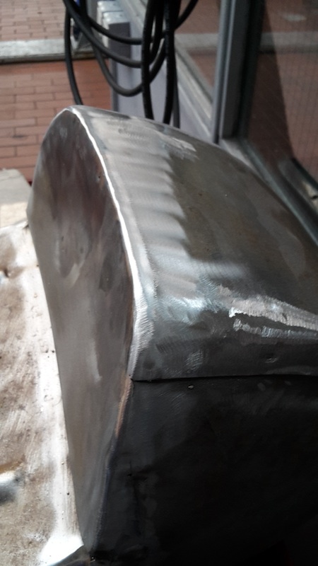

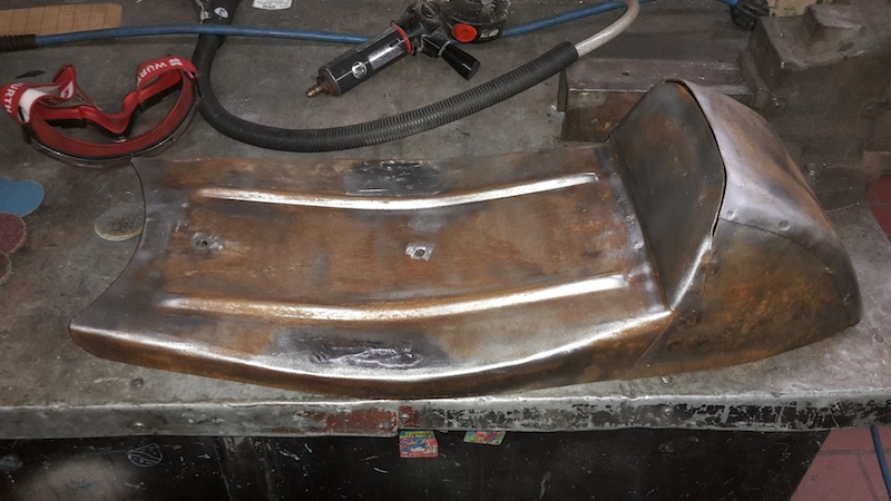

Hab heute mal ein bischen was an der Sitzbank weiter gemacht .
vorher
nachher
Den Spalt zurechtgedengelt und angeheftet / geschweisst .
Den Spalt dann verschlossen ( hartgelötet , lässt sich leichter schleifen ) .
Das muss ich dann noch ordentlich verschleifen und seitlich den Höcker noch etwas verrunden , das is mir noch zu eckig .
Der untere Spalt bleibt so , ist stabil genug , obendrein ne Art Zwangsbelüftung für das dahinterliegende Werkzeugfach ;-)
