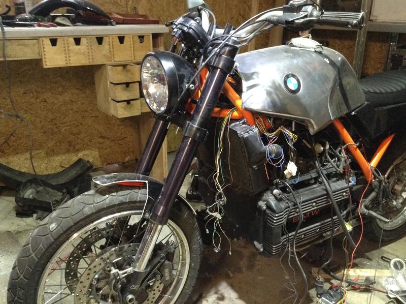

Heute mal ein bisschen weitergebastelt ,ein Klassischer CR wird es nicht das ist klar ...also Sitzbank abgeändert und vorne am Tank angepasst ,etwas höher kommt sie noch .
Heck wird sehr wahrscheinlich von einem Crosser KTM EXC o.ä.

Ich würde das Heck nochmal etwas kürzen und an die Bank anpassen..

Habs jetzt mal mit Kickoff geplant.

Klinko hat geschrieben:Habs jetzt mal mit Kickoff geplant.
Hat was ...!!!
bin weit weg vom CR

Die Basis steht ...jetzt kommt das Feingefummel

Sieht doch schon gut aus=)
Ist mal was anderes.
Welche Gabel und welche Felgen hast du genommen?
Bekamst du die eingetragen?

So weit bin ich noch nicht ,dauert noch 2-3 Monate .
Zu deiner Frage : es sind die Räder einer GS 1150 und USD KTM Duke 2 Bremsen einer GS 1200 und Scheiben 320 er 1100 S.
Eintragung ist kein Problem ..

@Klinko: Die Sitzbank ist zu klein
@NoLimit: Seeeehr chic! sieht aus wie ne Mischung aus Scrambler und Racer - was soll das Plaste da am Heck?
Die Seitenabdeckung is noch nicht Matt? Das fällt auf oder täuscht es im Fotowinkel?
Passen die Original Felgen nicht mehr in die Gabel?
Hast du für die Bremssättel adapterplatten gefertigt?

Gurkenpudding hat geschrieben:@Klinko: Die Sitzbank ist zu klein
@NoLimit: Seeeehr chic! sieht aus wie ne Mischung aus Scrambler und Racer ..Danke - was soll das Plaste da am Heck? mal sehen ,was raus kommt ,heute erst zusammengeschustert .
Die Seitenabdeckung is noch nicht Matt? Das fällt auf oder täuscht es im Fotowinkel? noch nicht lackiert ..
Passen die Original Felgen nicht mehr in die Gabel? Die liegen auf dem Schrott...!!
Nö, Brembo ,passt zu Brembo ..PK 4 ..!
