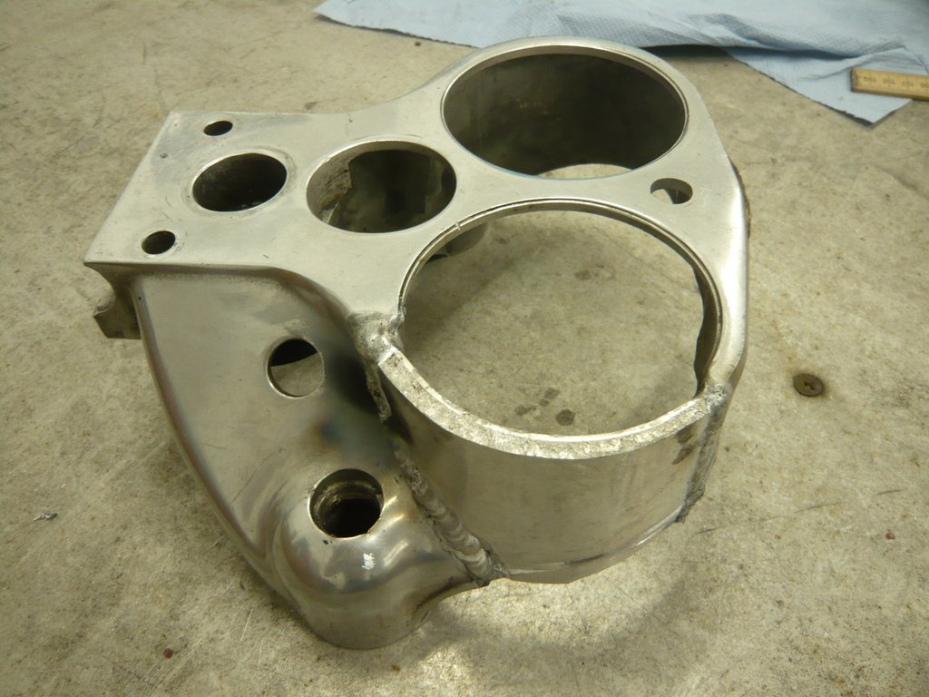

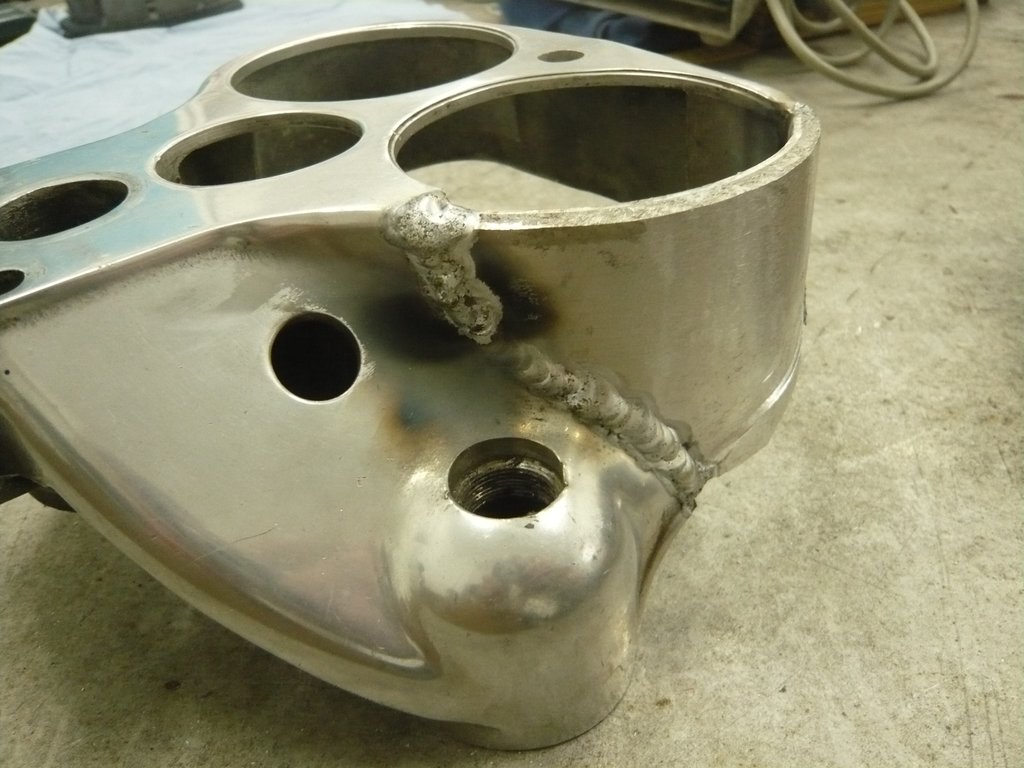

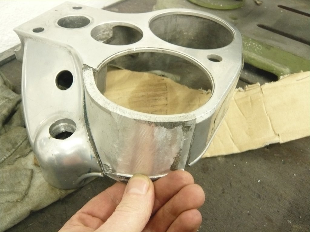

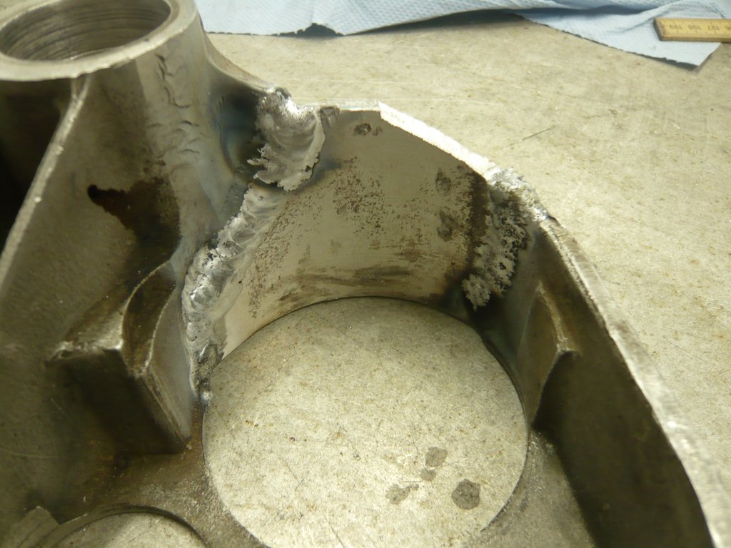

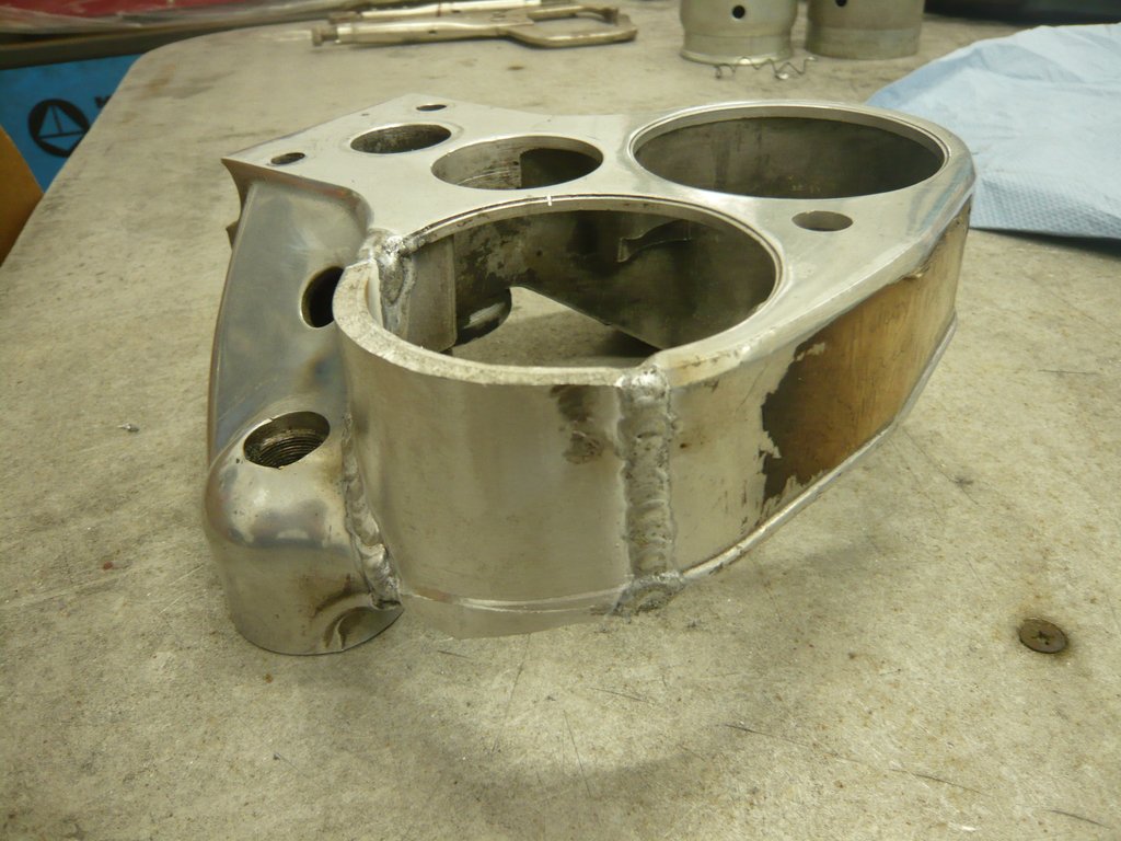

So, ein kleines Update:
Wie auf Seite zwei zu sehen, hatte ich eine defekte Gabelbrücke. Die habe ich zwischenzeitlich angefangen wieder herzurichten.
Hier mal ein paar Bilder:
Da muss noch einiges gemacht werden. mehr Material aufschweißen, und zurechtfräsen, -schleifen und -feilen. Und natürlich wieder aufpolieren! Aber das große Loch ist erst mal weg.

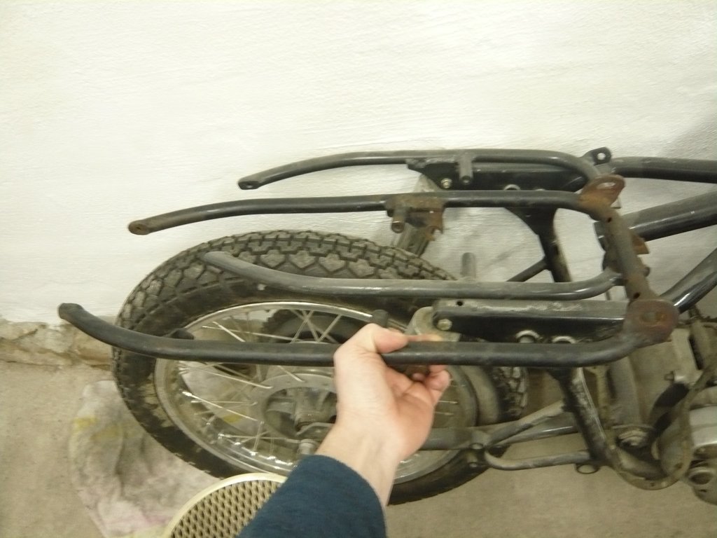

Außerdem habe ich einen "Heckrahmen" bekommen. Eigentlich ist es nur der Schutzblech- und Sitzbankträger, aber man kann sehr gut den Unterschied zwischen der englischen und der amerikanischen (mit längerer Schwinge) Variante sehen. Die Haltewinkel sind auch etwas anders, aber das ist baujahr- und modellabhängig.

Beiträge: 13409
Re: Königlicher Abfangjäger
Hallo Andreas,
freut mich für dich, dann ist die Zweite ja auch schon fast fertig :wink:
Auf den Armaturenhalter bin ich gespannt, der sah ja echt übel aus mit der riesen Lücke. Aber du packst das .daumen-h1:
