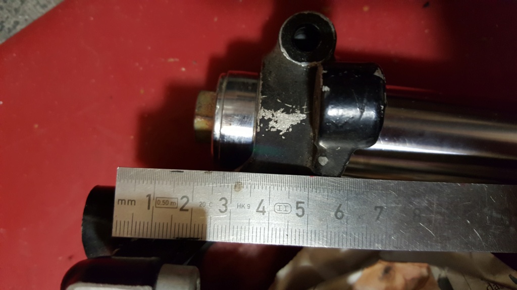

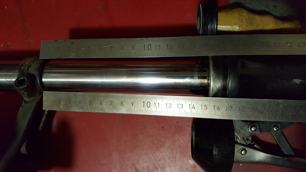

Jetzt runden wir das Thema mal mit Bildern ab.
Original hat die Gabel 140 mm Federweg. Meine Gabeln an den CX C sind 10 mm " durchgesteckt " . Hat sich halt mal so ergeben.
So habe ich jetzt den Versuchsaufbau dargestellt.
Man sieht, oder glaubt es mir, das mit der originalen Staubkappe 140 mm Federweg bis zur unteren Gabelbrücke vorhanden sind
siehe Staubkappe unten. Es gibt flachere Staubkappen für 33er Standrohre. Werden z.B. für pocket bikes angeboten. Damit
gewinnt man die fehlenden 10 mm für 20 mm Durchstecken der Gabel.
Mit einer ca. 45 mm hohen oberen Gabelbrücke kann man die originalen 20 mm Klemmüberdeckung bei 10 mm Durchstecken der
Gabel gut darstellen.
Bei 20 mm Durchstecken und flachen Staubkappen ist also die dargestellte 42 mm hohe neue Gabelbrücke eine gute Lösung.
Der weiterhin zu beachtende Kollisionspunkt ist der Bremsleitungsverteiler unterhalb der unteren Gabelbrücke bzw. seine Befestigungsschrauben zum Schutzblech. Flache Schraubenköpfe sollten hier helfen. Wie schon erwähnt ein Gabelstabi
entfällt definitiv.
Bei Vollbremsung, Hutmuttern unter dem Bremsleitungsverteiler und den erwähnten 10 mm Durchstecken stanzt man
sich schöne Dellen in den Gabelstabi. Habe ich zwangsweise getestet.
Bernd
