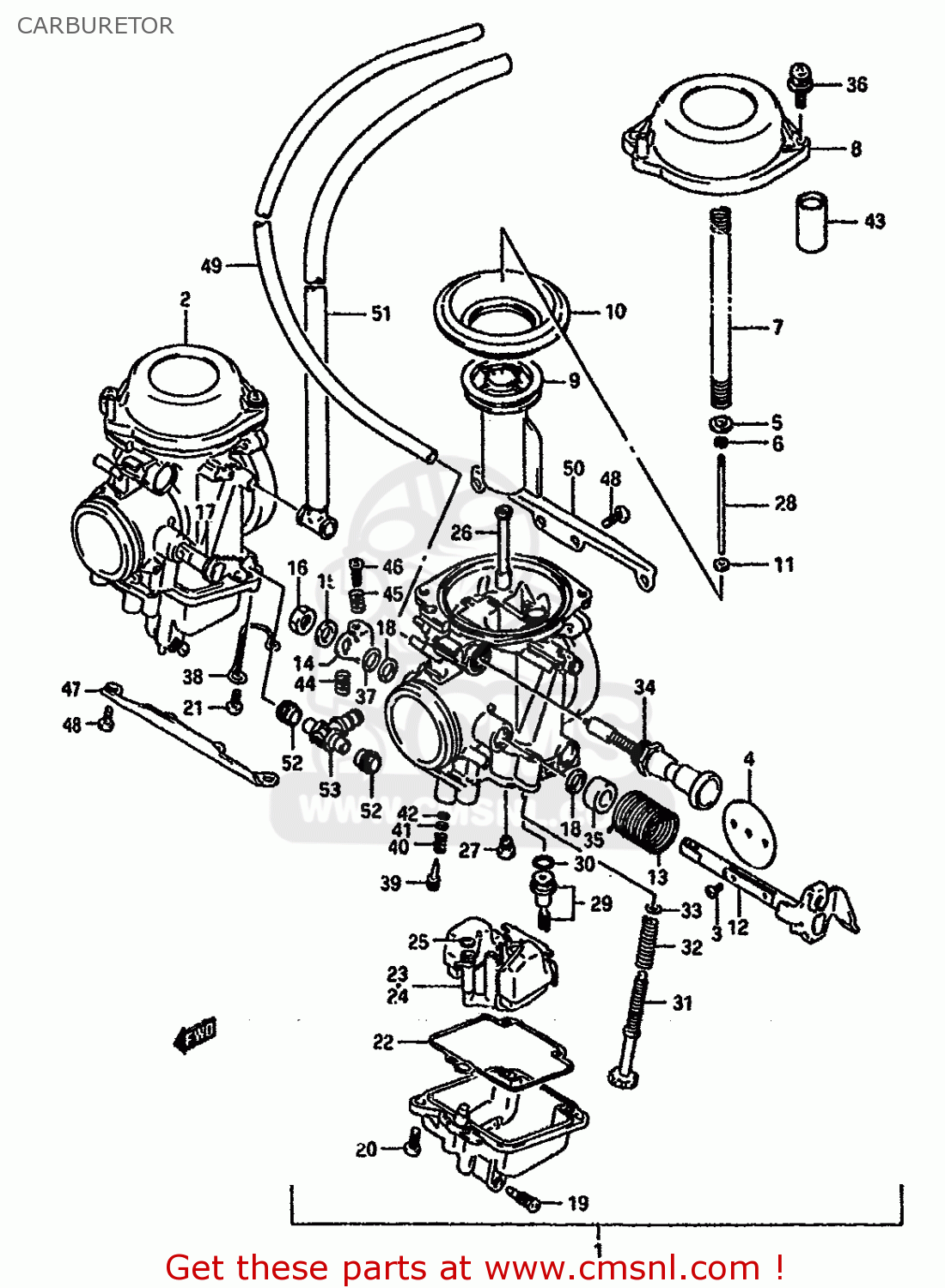

Hallo Tibor,
ich bin nur interessierter Laie, das bitte ich noch einmal zu berücksichtigen.
Der besagte Dichtring müsste nach meinem Verständnis Nummer 30 sein ...
https://images.cmsnl.com/img/partslists ... 1_7556.gif
PS: ich erinnere daran, daß es hier nicht um einen Big-Vergaser geht!!!
