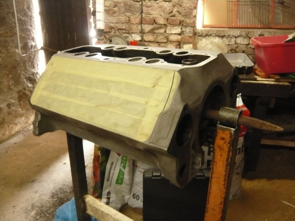

Block ist gestrahlt, zu mehr komme ich heute nicht. Noch nen Weck essen und ab auf die Arbeit...
Ich hoffe einfach mal, der setzt bis morgen keinen Rost an :-)

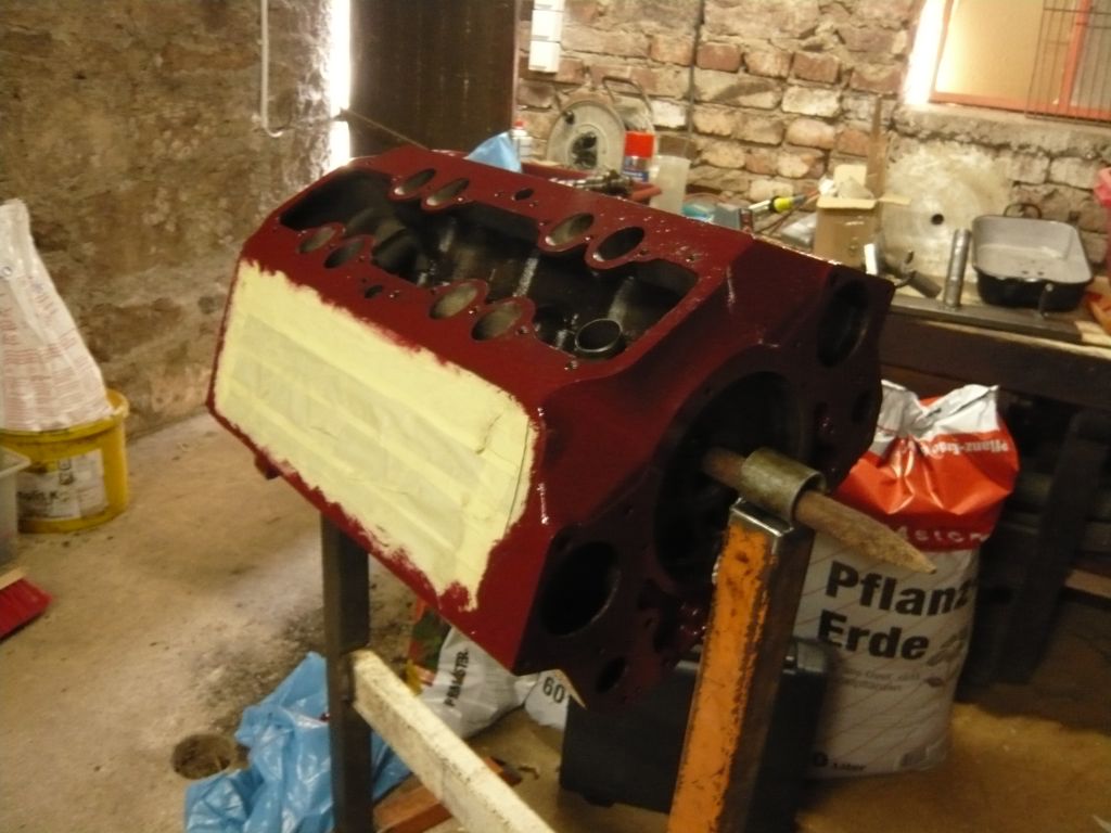

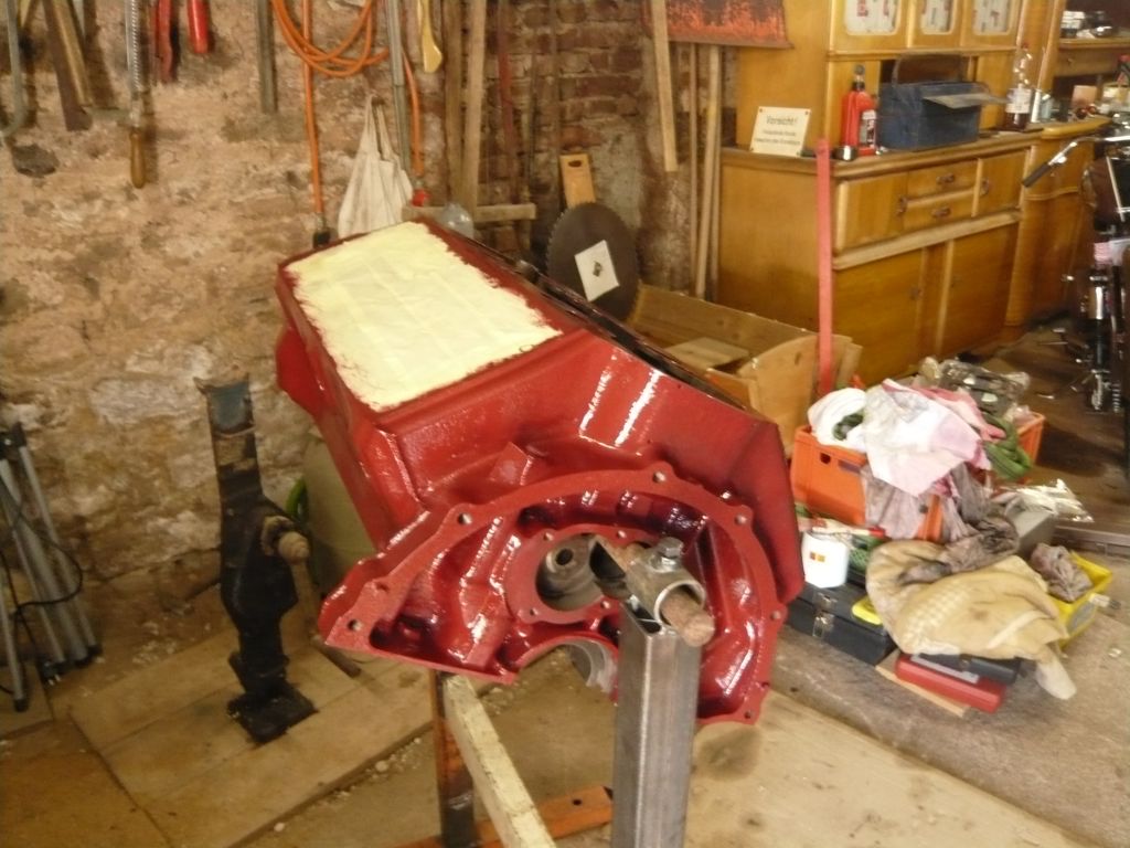

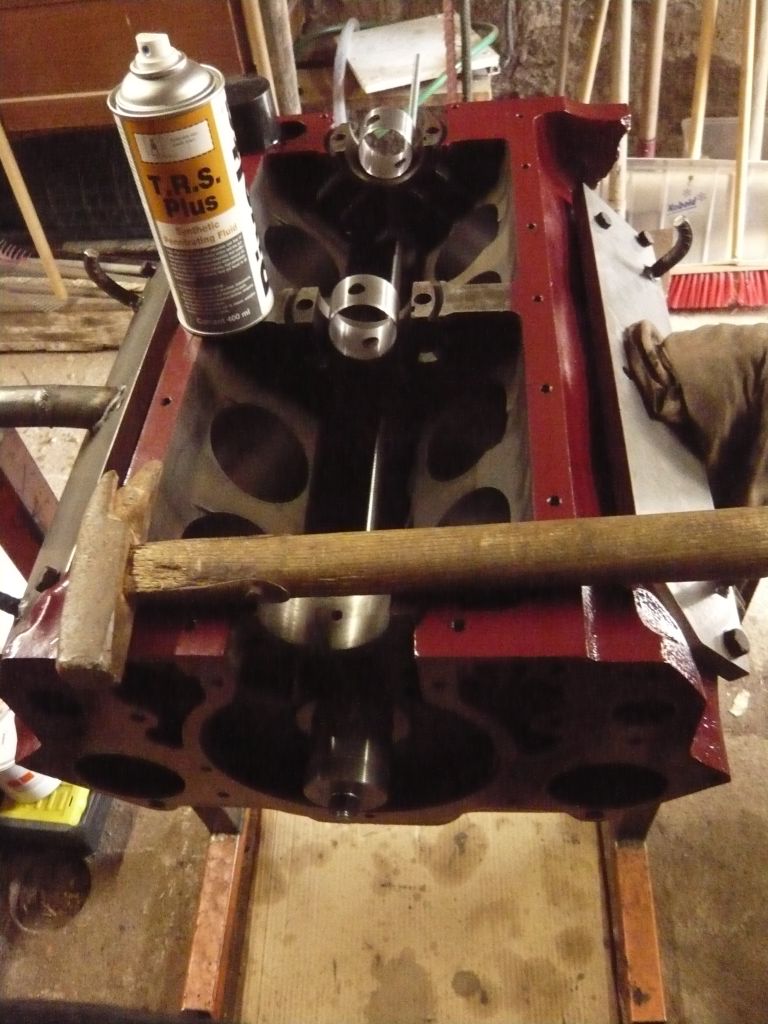

Und weiter gehts. Den Großteil des Klebebands entfernt, Motor noch mal abgeputzt und die erste Schicht Lack aufgetragen. Werde morgen wohl noch mal drüber lackieren, damit es auch schön deckt. Ist sehr ergiebig das Zeug. Die Farbe ist "Maroon Red" und stammt vom MG.

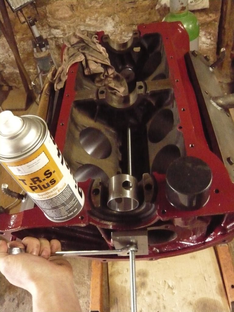

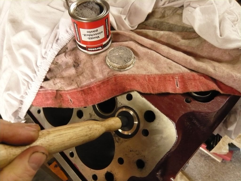

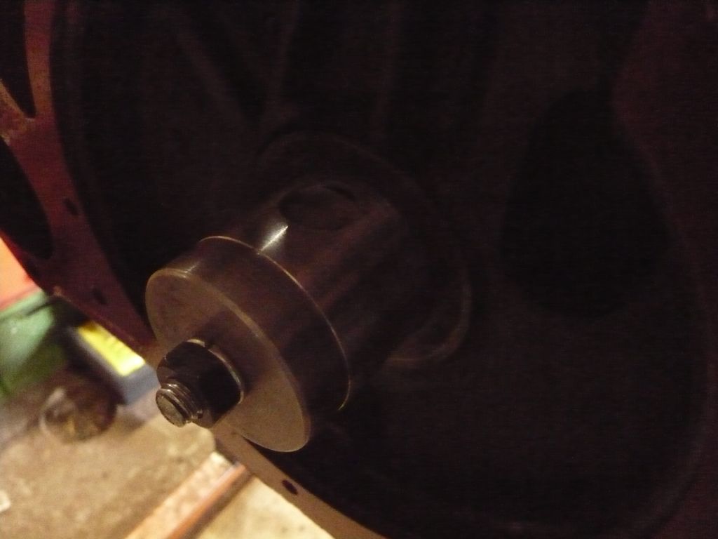

So weiter gehts. Neue Nockenwellenlager eingezogen, nachdem die alten auf gleiche weise entfernt wurden. Ebenso Nockenwelle und Stößel eingesetzt und Ventile eingeschliffen.

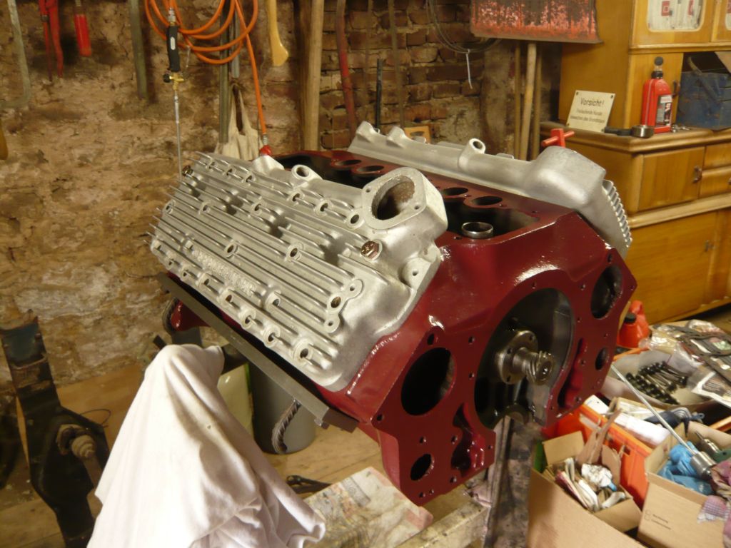

Spaßeshalber mal aufgesetzt: Die am Freitag eingetroffenen Offenhauser Köpfe!

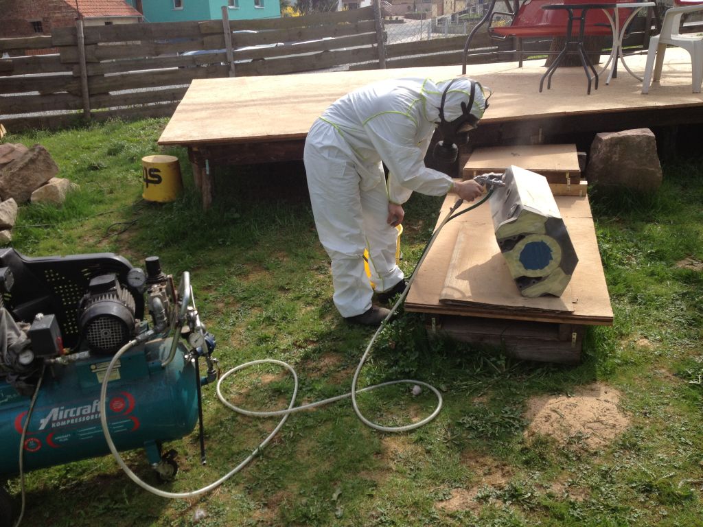

Hier noch ein lustiges Bild vom Sandstrahlen des Blocks, das ich euch nicht vorenthalten möchte:
