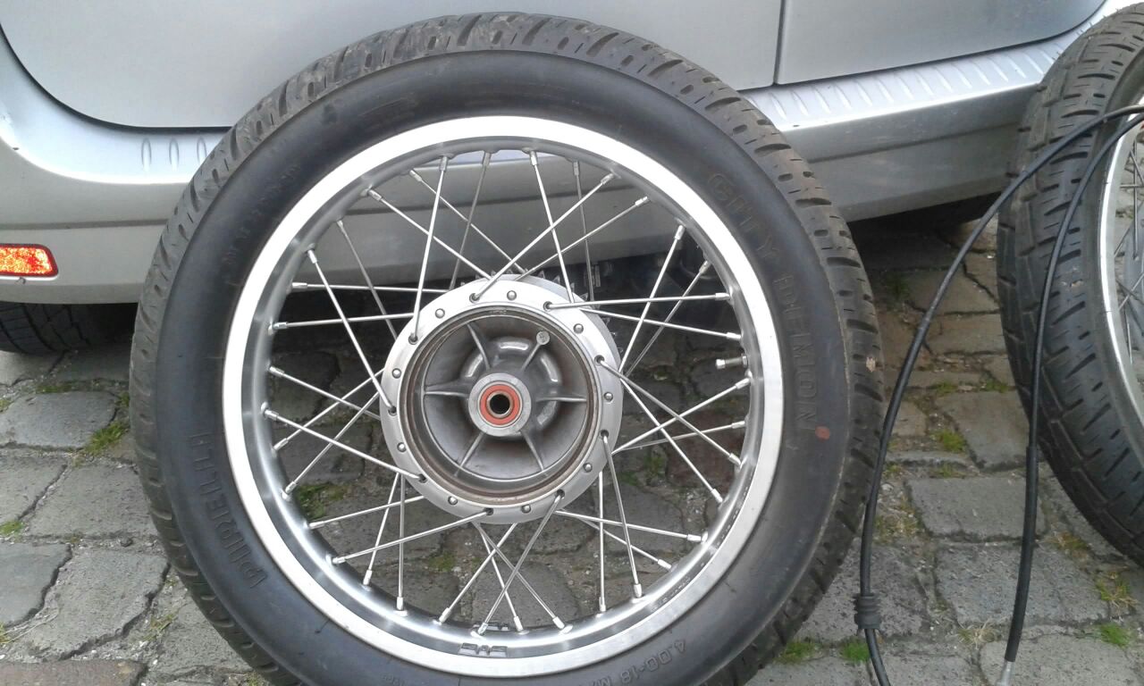

Zunächst mal hab ich nen guten Satz Speichenfelgen gefunden, inklusive Trommelbremse, und die sind auf dem Weg zu mir:

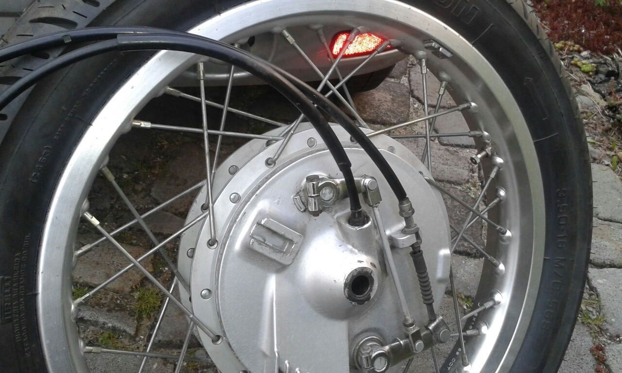

- Bremshebel: Da das sicherheitsrelevante Teile sind brauchen die ja eig ne E-Nummer.. aber die haben viele Serienhebel von alten Maschinen ja auch nicht - Ich persönlich würde mir liebend gern so einen komplett cleanen Hebel verbauen, wie der vom Kickstarter: http://www.kickstartershop.de/de/bremsh ... ake-lever1
Die haben aber keinen Anschluss für den Bremslichtschalter, der ist ja bei so alten Bremsen mechanisch mit dem Zug gekoppelt - Jetzt die Frage, weiß jemand wo ich so einen Zug für die Trommelbremse von der SR herbekomme ?! Hab schon einige gesehn mit so cleanen Bremshebeln, also muss es wohl irgendwie möglich sein.

Ach so, darüber hinaus solltest Du prüfen, ob die Hebelverhältnisse passen. Auch bei Trommelbremsen gibt es unpassende Paarungen ...

Noch etwas, fällt mir gerade ein: Du könntest auch einen Schalter wie am Hinterrad innen an die Gabel setzen und über den Hebel auf der Bremsankerplatte betätigen lassen. Ist dann natürlich auch wieder nicht ganz clean.
Hebel für Trommelbremse und Kupplung und sogar mit integriertem oder separatem Deko-Hebel solltest Du bei Magura finden. Die haben jahrelang Offroad-Mopeds z.B. von KTM bestückt und sollten einer TÜV-Prüfung standhalten.

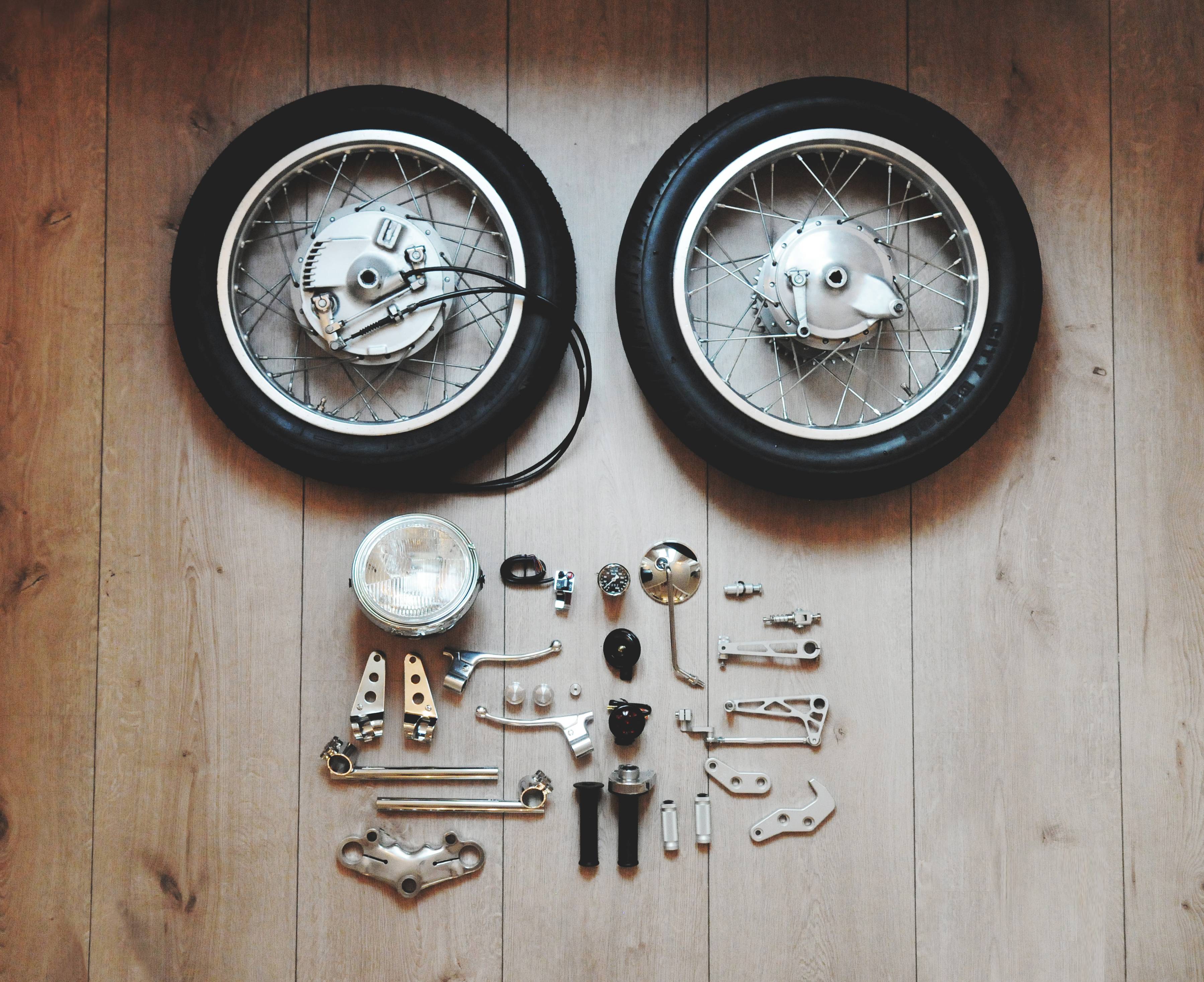

So, es gibt wieder etwas neues - Die letzten Wochen hat sich meine Bude in ein Teilelager verwandelt, hab einiges an Teilen bestellt, verglichen, verworfen, mich teils umentschieden, so lange alles zusammengesteckt und kritisch begutachtet bis ich jetzt meine finale Auswahl getroffen habe. Allein die ganzen Teile schon mal zusammenzubauen und das bike auf die Straße zu schieben gab einen enormen Motivationsschub :grin:
Es ist auch privat sehr viel bei mir los momentan, das Bike ist schon eine enorme Ablenkung fürs Studium. Aber die Wochen gehn schnell rum, und an den Wochenenden geht es dann immer erneut ans Schrauben .daumen-h1:
Detailbilder zu dem was bisher gemacht wurde gibts demnächst, das Bike wurde eigentlich komplett auseinandergepflückt, bis auf den Motor, und jetzt gehts daran, die ganzen Teile endgültig zu montieren, und die Front schon mal fertig zu machen, inklusive Elektrik. Das Heck wird erst mal original gelassen, so gehts dann zum Tüv um die Änderung des Hecks und den Umbau allgemein zu besprechen, und dann kommt der Rest :cool:
Bis dahin lass ich erstmal dieses kleine Bildchen hier für sich sprechen:
Bis denne, euer JackDaniels

Moin, bin gespannt was daraus wird. Wo hast du denn die ganzen "kleinen" Teile her die unter den Rädern liegen, sprich Griffe, Gabelbrücke etc?
