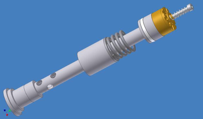

Nun mal wieder eine Frage meinerseits. Wie bekommt man die Gabel etwas tiefer, ohne einfach nur oben durchzustecken.
Dazu hätte ich gern härtere Federn. Welche Probleme ein tieferes Fahrwerk mit sich bringen, ist mir bewusst.

Einige Mitglieder hier äußerten sich über kleine Umbauten in der Gabel, um etwas tiefer zu kommen.

leroyak7777 hat geschrieben:Einige Mitglieder hier äußerten sich über kleine Umbauten in der Gabel, um etwas tiefer zu kommen.
Nimm doch einfach mal die Gabel auseinander und schau, wie sie funktioniert. Dann kommst Du sicherlich selbst drauf wie man eine Gabel etwas tiefer macht.

Jetzt weiß ich was gemeint ist. Du meinst die Hülse.Die Vorspannhülse oder so ähnlich.
Dann bau sie einmal zusammen und fahr Sie erst mal ohne diese Hülse. Die meisten sagen das es fahrtechnisch nicht so gut ist. Und wechseln auf die Brücke wenn sie zu haben ist.
Soll fahrtechnisch besser sein.

Ich glaub, Du hast schon eine relativ kurze Variante der Gabel, sprich die kurzen Standrohre ohne Aufsätze oben.
Verschlussschrauben der CM400 bringen noch ein paar mm, diese sind kürzer und spannen die Feder nicht so doll vor, wodurch sie im belasteten Zustand tiefer sinkt.
Bei Teilen für deine Gabel musst Du beachten, dass Du die alte Variante, mit durchgängiger Gleitlagerung zwischen Stand- und Tauchrohr hast... sieht zumindest so aus.
Die neueren haben oben und unten Gleitlagerringe verbaut. Zu erkennen sind die unterschiedlichen Varianten an den (bei dir fehlenden) Ölablassschrauben unten im Tauchrohr über der Achsbohrung.
Zum Tieferlegen hatte ich mal mit zusätzlichen (kleinen) Federn und Hülsen an den Dämpferstangen experimentiert.
Tiefer kommt sie dadurch. Die Bohrungen an den Dämpferstangen, die ja für die eigentliche Dämpfung sorgen, können aber u.U. verdeckt werden...
Deshalb hab ich die Mätzchen dann gelassen.
Also ein Patentrezept zum Tieferlegen der Gabel ohne Durchschieben gibt es meines Wissens nach nicht. Da musst Du das Ding, wie Vitag schon schrub, selbst zerlegen und dich mit dem Aufbau vertraut machen.

Dacapo hat geschrieben: Die meisten sagen das es fahrtechnisch nicht so gut ist.
Und die haben Recht.
Wenn Du die Hülse weg lässt, wird die Gabel weicher. Nimmst Du die andere (gerade) Brücke, "holst " Du die Tauchrohre näher an die unteres Brücke, was bedeutet, dass der Federweg kürzer wird und die Gabel gegen die unteren Brücke schlagen kann.
Der bessere Weg, die Gabel zu kürzen, ist der, dass Du zwischen der kurzen Feder am Dämpferkolben und dem Bund am Dämpferkolben eine Hülse einbaust. Dadurch wird der Federweg verkleinert. Die Gabel ist etwas mehr vorgespannt und kann nicht voll ausfedern.
Ist sie dann zu straff, was ich aber nicht glaube, kannst Du die Vorspannhülse um das Mass der Hülse im Dämpferkolben kürzen. Dadurch erreichst Du wieder die ursprüngliche Vorspannung, ohne das die Gabel wieder länger wird.

DonMambo hat geschrieben:Zum Tieferlegen hatte ich mal mit zusätzlichen (kleinen) Federn und Hülsen an den Dämpferstangen experimentiert.
Das ist im Prinzip das, was ich auch beschrieben habe. Unsere Beiträge haben sich überschnitten.
Ob alte oder neue Variante mit Gleitringen spielt dabei keine Rolle. Der Unterschied besteht hauptsächlich im Zerlegen der Gabel, weil mit den Gleitringen auch die Simmeringe herausgestoßen und dabei in der Regel beschädigt werden.
:arrow: Jens hat übrigens die alten ohne die Gelitringe. Erkennt man daran, dass die Ölablaßschraube im Tachrohr fehlt.
Das Problem mit den Ölbohrungen kann man umgehen, indem man die Hülsen entweder auf die eine oder auf die andere Seite der Feder setzt.
Die so gekürzte Gabel ist im Grunde genommen schon etwas vorgespannt, weil sie eben nicht voll ausfedern kann. Dem ganzen sind natürlich auch Grenzen gesetzt. Mehr als 15-20 mm sind in der Regel nicht drin, ohne das man sich unnötige Nachteile "einkauft". Optik ist das eine, aber man will ja mit dem Moped auch noch fahren können.

f104wart hat geschrieben:Die Gabel ist etwas mehr vorgespannt und kann nicht voll ausfedern.
Das bringt doch aber eigentlich nur im unbelasteten Zustand eine Tieferlegung oder?
Wenn man sich draufsetzt, sinkt die Gabel doch nur um den schon vorgespannten Weg weniger ein. In der Summe ist das doch dann bei beiden Varianten (vorgespannt - nicht vorgespannt) gleich, egal wieviel die vorher vorgespannt ist...
Oder hab ich da nen Denkfehler? :?
