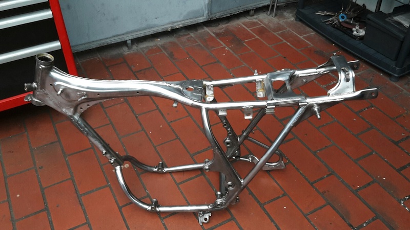

Hab mal eine Seite vom Rahmen zum lackieren vorbereitet ( gebürstet ) .
Die andere Seite kommt Morgen dran incl. die kleinen Ecken und Winkel .

Respekt vor deiner Handarbeit. :respekt:
Wohl auch kein Freund neu modischer Verfahren wie Sandstrahlen.
Wie lange brauchst du für einen Rahmen ?

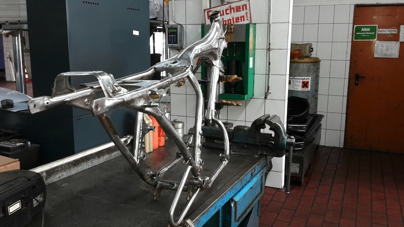

Den Rahmen hatte ich vorher schon abgebeizt , insofern isset nich viel Arbeit , ca. ne halbe Stunde pro Seite mit der Bohrmaschine und einer feinen Drahtbürste .

@schraubnix Kannste den net einfach so lassen? Klarlack drüber oder so?
Sieht einfach super aus!

Hammer .daumen-h1:
Den zu lackieren wäre ja schon fast ein Verbrechen :) :)

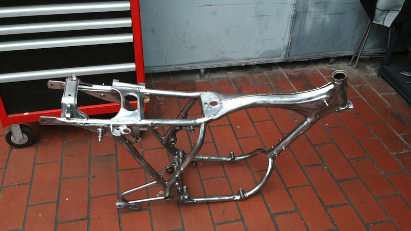

Nee , gefällt mir nicht " mit nur Klarlack oder Pulvern " , passt auch nicht ins Gesamtbild mit der Farbe die das Moped mal bekommen soll.
Der Rahmen ist jetzt soweit fertig vorbereitet .
