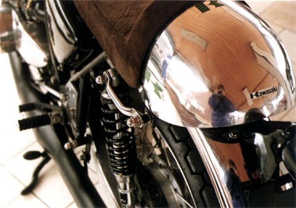

Hast ja sowas von Recht......bin ja auch stolz wie Bolle auf mein Aluheck an der Triumph.....aber wie ich zu dem kam...das war ein Millionentreffer.....Frank konnte das...und ich hatte Teile die Frank dringend brauchte...dann einen Kurzurlaub in Belgien und alles war gut. Ich hab auch mitbekommen, dass Du das selbst gemacht hast.... .daumen-h1:
Aber wie fang ich an? Welches Material (am liebsten natürlich Alu)?
Hocken wir uns mal zusammen? Du bist von mir grad 1,5Std wech. und hauen mit Hämmern auf Metall?

Meins ist aber auch nicht perfekt, liegt aber auch dran das ich zu einen kein Alu schweißen kann und das meine Form so besonders sein sollte ... (Schön doof für das erstmal)
Klar können mal die hämmer schwingen, hab auch erstmal ganz banal angefangen ... Ging dann besser als gedacht ...

Ich hab das dunnemals alles in Alu über ´ne Holzform geklopft.
Gibt aber bestimmt bessere Wege.
Mann ! Das ist ja nun auch schon 25 Jahre her :o
