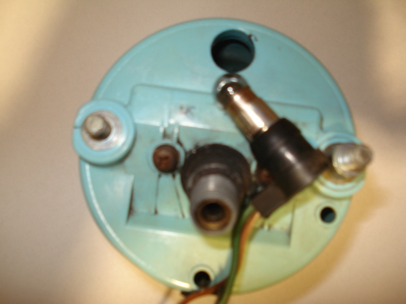

Hier mal ein Bild wie die Rückseite eines Drehzahlmessers oder Tachos aussieht. Oben im Boden ist ein Loch und daneben liegt die Lampenfassung mit Birne welche in das Loch eingedrückt wird. !?
Und dieses Loch fehlt bei deinen Armaturen ? Wie auch immer, wenn Du einen LED Streifen einbaust und Dir die Beleuchtung gefällt wäre es nett die Lösung hier einzustellen. Ich habe bis jetzt noch nichts passendes gefunden.

Stimmt, habe mal fix ein Bild gemacht. Also du hattest recht, da sind zwei relativ große Löcher die man eigentlich nicht übersehen kann.BerndM hat geschrieben:Hallo Jan,
Da war doch noch etwas offen.
Da fehlen mir nur die Lampenfassungen. Weiß jemand, wo ich die herbekomme? Bei CMS sind die leider nicht extra aufgeführt. Lampenfassungen findet man im Netz zwar viele, ich weiß aber leider nicht, was ich da brauche?

Wenn das die selben wie bei den Kontrollanzeigen sind müsste ich die noch da haben. Ich gucke morgen mal ob ich was finde.dukevin hat geschrieben:

Hall Jan,
Ich unterstütze gern wenn ich der Überzeugung bin das der Empfänger den Willen hat sein Projekt zu vollenden.
Zu den Lampenfassungen. Die Gummieinfassungen der Metallfassungen von den Kontrollleuchten sind im Durchmesser etwas grösser als die Originalen. Also etwas mehr Kraftaufwand und beim Eindrücken gleichzeitig drehen. Abtrennen aus der Leiste direkt unterhalb des Vierkants am Gummimantel der in den Bohrung der Armatur gedrückt wird.
