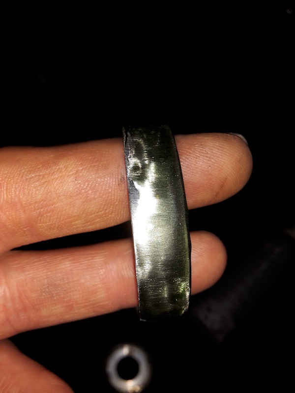

Neue Schwingenlager verbaut bei der 400er ( Plaste raus Bonze rein)
Lenkopflagerschalen eingeklebt ( Loctite 638 ) , zuvor auf Untermass gebracht .
