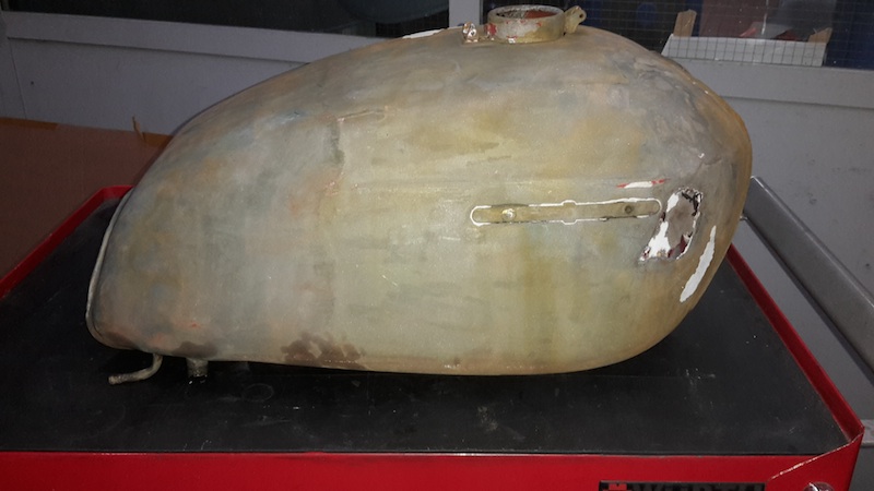

Über Nacht , bzw. von Morgens bis Mittags wenn der Kram zwischen den Lackierkammern ( richtig warm ) liegt , dann gehts n bissl schneller .@diddi69 wie lange lässt du das ziehen?

Beim Tank war so gut wie nix zu machen mit Beize ... ohne Ende Spachtel drauf .

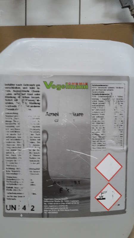

Mit Ameisensäure gings dann , das Zeug is aber nicht ohne .

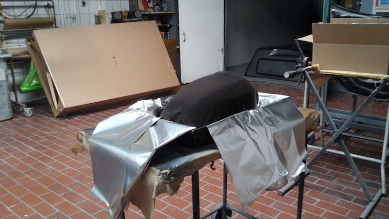

Den Tank in einen Pullover gesteckt , darüber dann die Säure schütten und Luftdicht verpacken .
Über Nacht im warmen stehn lassen .
Nur draussen machen und Atemschutz tragen , wenn du das Zeug einathmest bleibt dir sofort die Luft weg .
Auf der Haut brennt das Zeug wie Batteriesäure
Der Tank war danach aber schön blank
