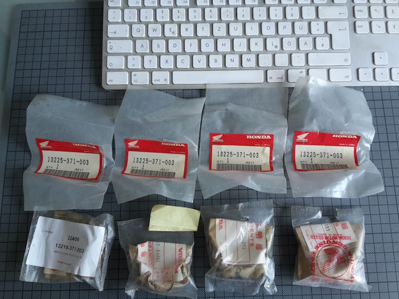

Die teuersten Pleuellager meines Lebens erhalten ( fürs Eisenfass ) :roll:
Das Wochenende is gerettet . :grin:

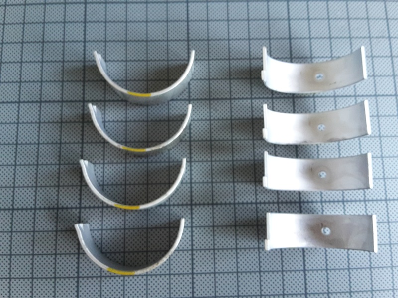

Vier mit und vier ohne Loch in gelb , so soll es sein :)
35/1000mm Pleuellagerspiel an allen Pleuellagern :mrgreen:
Jetzt kann der Motor wieder zusammen :wink:

Is nunmal nich so einfach Teile zu bekommen ( Lager , Kolbenringe ) , die sind rar gesät , weil werden nicht mehr produziert von Honda .
