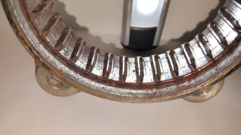

Der Ruckdämpfer wird es wohl nicht sein. Der sitzt hinten im Motorgehäuse. Glücklicherweise keine Gummiblöcke. Solide Stahlkonstruktion.
Hier ein link weil es wohl niemand als notwendig erachten musste ein eigenes Bild zu schiessen.
https://www.ebay.de/itm/Kardanwelle-Ruc ... SwBFlbzdsw
Endabtrieb ist normalerweise auch nicht anfällig für extremes Spiel.
Ich gehe von einem verschlissenen Zahnkranz im Hinterrad aus. Die Dinger verschleissen.
Alternativ kann ich mir auch vorstellen das die Klemmschraube vorn an der Kurbelwelle zum Schaft des Ruckdämpfers nicht angezogen
ist. Aber reine Vermutung da ich noch nie probiert habe ob dieses ein derartiges Spiel und Geräusch erzeugen kann.

Ratz hat geschrieben: 22. Okt 2020 Kardan - aufmachen und Tragbild kontrollieren und Teller/Kegelrad einstellen.
Nix Kardan aufmachen. Es ist so, wie Bernd es geschrieben hat. Normalerweise ist nur der Mtnehmer im Hinterrad betroffen, in Extremfällen (hab ich bisher nur bei Gespannen gesehen) auch das Gegenstück dazu am Endantrieb. In diesem Fall dann den kompletten Endantrieb tauschen.
Der Mitnehmer ist einzeln nur schwer zu bekommen. Am einfachsten ist es, Ausschau nach einem Hinterrad zu halten, in dem das Teil noch eingebaut ist. :wink:
