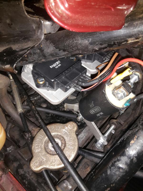

schraubnix hat geschrieben:
Mal ne Halterung für die Zündmodule gebaut .
Alucobondwinkel
Also ich hab in Erinnerung das Zündmodule Warm/Heiß werden, das Alu-di-bond ist ja ein Schichtmaterial wie man am Bild auch gut erkennen kann, ich behaupte mal das gibt Probleme mit der Wärmeabfuhr...
...Wärmeleitpaste zwischen Modul und Blech wird eigentlich auch immer zu geraten.
Keine Sorge , die Zündmodule werden allenfalls Handwarm . :wink:
Die Dinger liegen auch schön im Luftstrom , das passt schon .

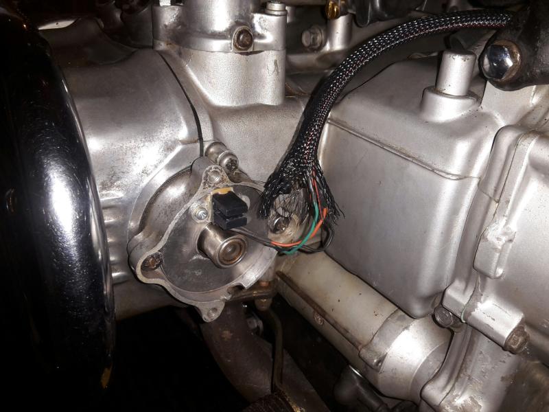

Zündmodule eingebaut und verkabelt ( Probeaufbau ) .
Der zweite Geber kommt die Woche an die Reihe .
90 Grad Schliesswinkel reicht locker für die alte Kiste :wink:
Beiträge: 6825
was sind das für zündmodule?
