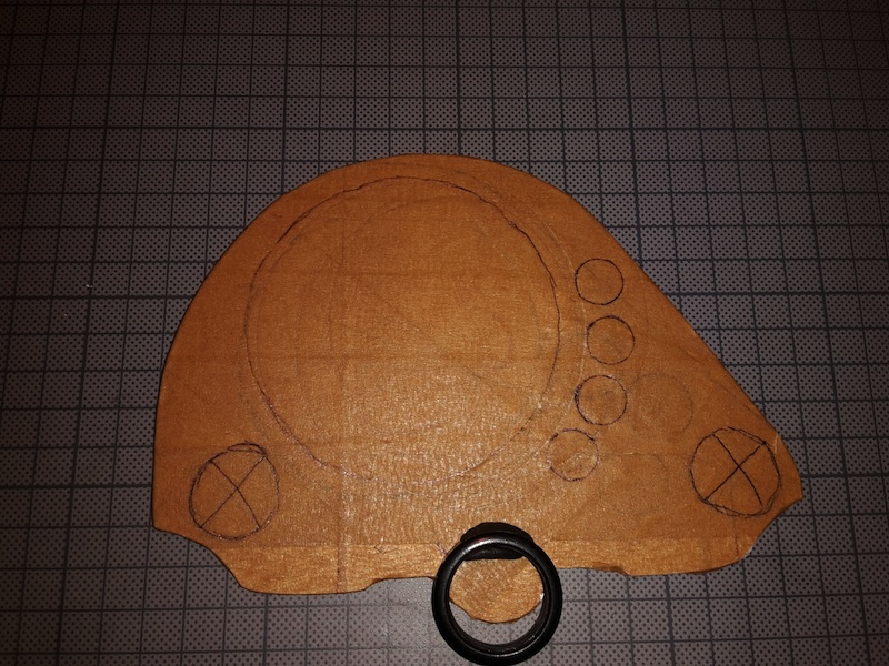

ich habe zur Ermittlung der äußeren Form und der Montagemöglichkeiten der Kontrollleuchten einen Expander um die gewünschte Position des Tachos und die Standrohre gespannt.
Dazu passend habe ich dann Schablone und Alublech geschnitten bzw. bearbeitet und die Leuchten ausgerichtet.
Die Wichtigkeit bzw. Reihenfolge der Kontrollleuchten habe ich lange überlegt und bin zu folgender Reihenfolge gekommen:
(oben) rot/Öl, grün/Neutral, gelb/Blinker, blau/Fernlicht (unten)
Beim nächsten Mal würde ich es aber doch anders machen und zwar so:
Öl ganz oben bleibt und ist gesetzt. (Punkt)
Blinker, weil ich die schon mal vergesse auszumachen und ich die Lampe somit während der Fahrt sehen muß
Neutral, ja hilfreich, aber meist stehe ich bei der Leerlaufsuche und habe Gelegenheit mich vorzubeugen, um die Lampe zu sehen
Fernlicht unten, wenn an, dann ist gut, wenn aus, ist das Abblendlicht an, also auch gut ;-)

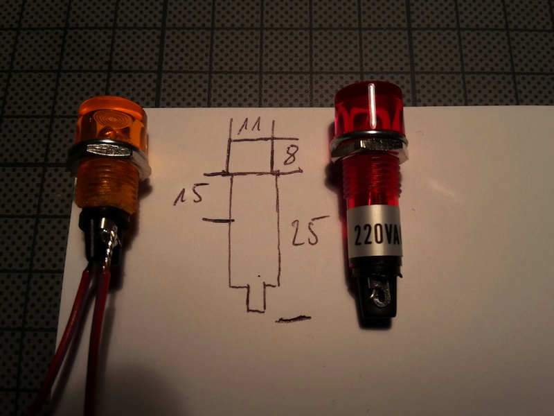

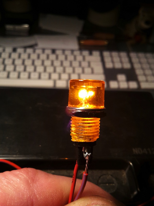

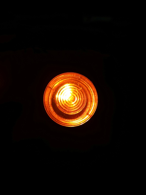

Heute wurden die neuen Kontrollleuchten geliefert .
Ersma die Fassung mit der Glühlampe ( 220 Volt ) raustüddeln , das geht leider nicht so einfach wie bei den alten Lampen , aber geht .
Dann das Gehäuse gekürzt ( Cuttermesserklinge erhitzen ) und die farbigen Lampen eingebaut .
Die Fassungen habe ich mit einem Tropfen UHU fixiert , hält .
Schaut ganz nett aus .
Grössenvergleich vorher / nachher
Seitenansicht
Draufsicht
EDIT :
Ich finde das schaut Grössentechnisch besser aus als mit den grossen Lampen .
An der genauen Anordnung der Lampen etc. kann man ja noch was ändern , is nur mal auf die schnelle aufgemalt .

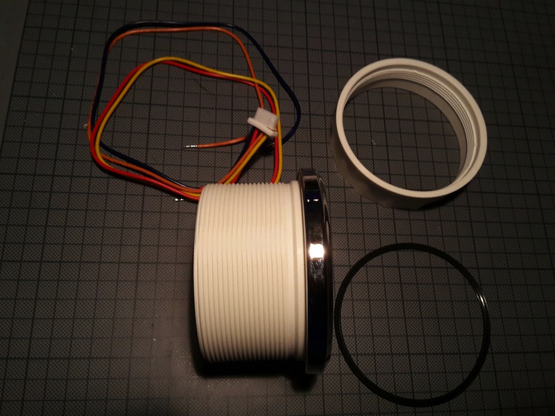

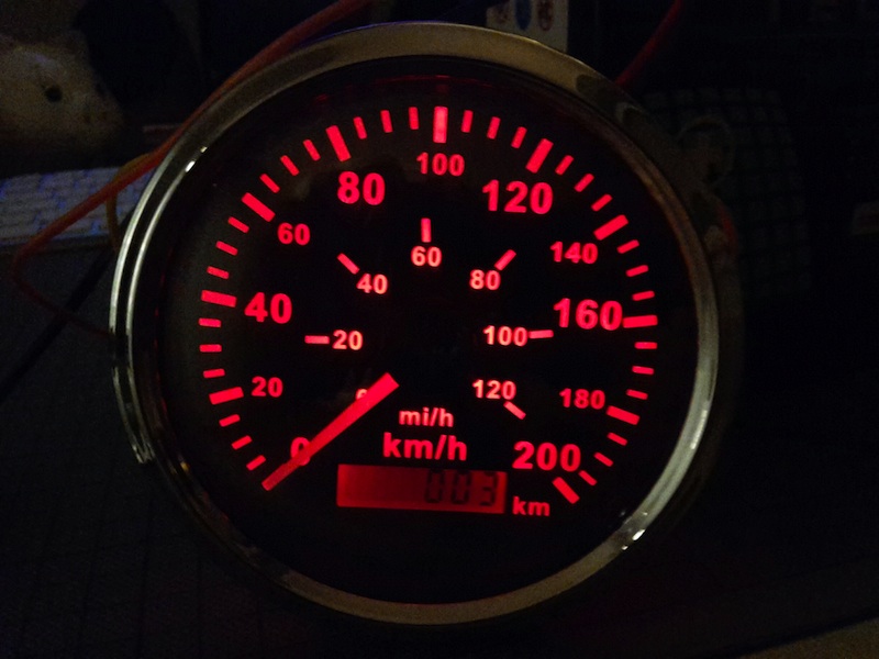

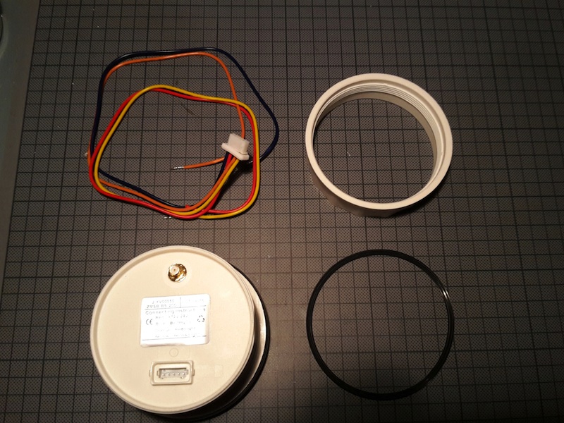

Heute kam der bestellte Tacho aus Fernost an .
Hab mir das Teil just for fun gekauft ( am 7.1. bestellt ) , sieht ganz nett aus für knapp 90 € incl. Versand und Zoll .
Morgen versuche ich den mal provisorisch auf das Armaturenbrett von meinem Auto zu befestigen und werde mal ne Runde drehn ob das Ding auch richtig / halbwegs richtig anzeigt .
Die Einbautiefe beträgt 43mm
, der Durchmesser 92mm , Einbaudurchmesser 85mm , is also vom Durchmesser her etwas grösser als der Originale .
Geschwindigkeitsmessung via GPS .
Beleuchtung , entweder rot oder gelb .
Ne Patchantenne is auch dabei mit ca. 3m Kabel .

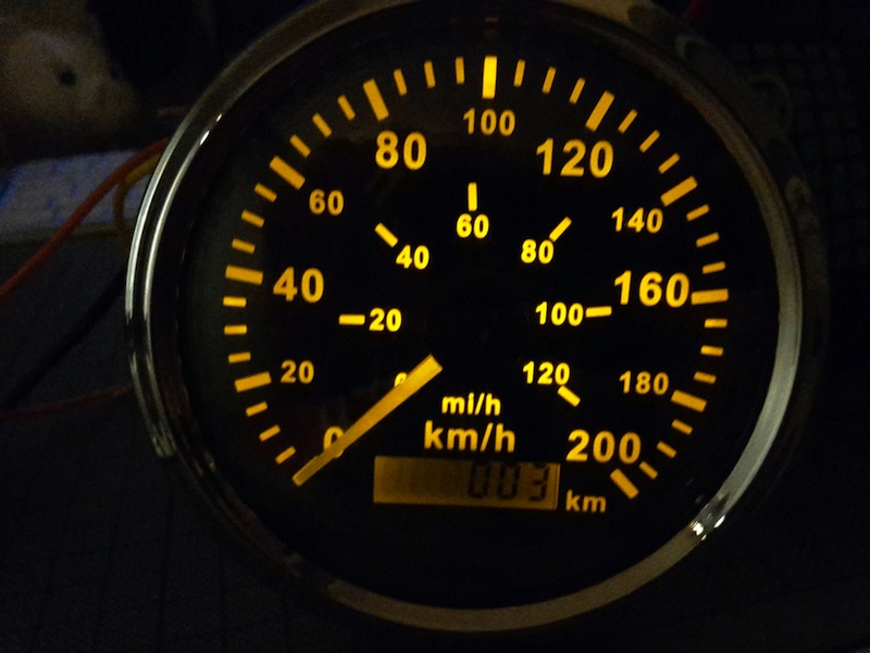

So sieht das Ding aus .
Beleuchtung gelb
Beleuchtung rot ( aufm Foto wirkt das rot sehr blass / rosa , is in echt aber nicht der Fall )
Bauteile
Die Befestigung des Tachos ist denkbar einfach , sieht man auf den Bildern .
Der Chromring ist 8mm hoch , also genau so hoch wie die neuen Kontrollleuchten

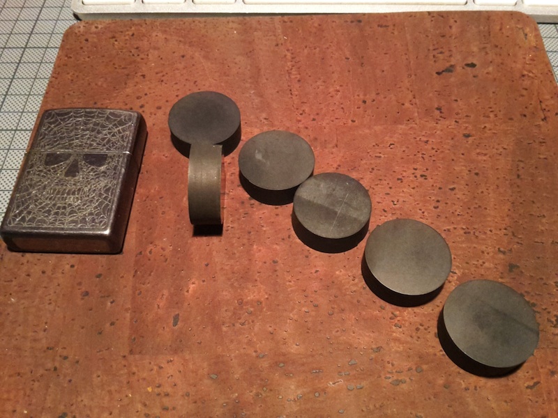

Daraus sollen mal Dämpfergummis werden , diese gab es nie einzeln bei Honda , nur den kompletten Primärantrieb ( den es aber nicht mehr neu gibt und wenn nur als NOS-Ware für teuer Geld ) .
Die Scheiben hat mir ein Bekannter besorgt ( den Preis verschweige ich lieber mal )
Die Teile sind aus Viton und in einer geeigneten shore-Härte , die Scheiben muss ich noch anpassen .
Leider hat der Primärantrieb ein Verdrehspiel von gut 4-5 mm ( heute nochmal ausgemessen ) und der Anschlag fühlt sich sehr hart an ( Gummis ausgehärtet ) .
Das würde wenn ich es so einbaue unweigerlich zu Klappergeräuschen führen ( Primärkette ) im Leerlauf vor allem wenn der Motor nicht rund läuft , vom Fahrverhalten her is das auch unangenehm ( Lastwechselschlagen ) und würde auf Dauer der Primärkette ( die ich auch ersetzen werde ) nicht gut tun .
Das Drama habe ich bei der GL schon hinter mir und weiss wovon ich rede .
Die Gummis sind in Nr. 114 verbaut .

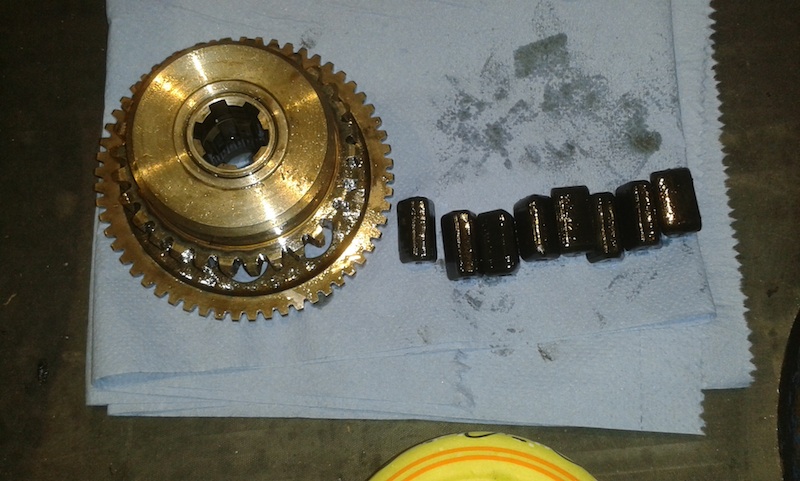

Morgen werde ich ( sofern ich dazu komme ) den Primärantrieb öffnen , dieser ist zweiteilig und ist mit 6 Stahlnieten vernietet .
Die Nieten werde ich ausbohren und dann schau ich mir das Elend im Inneren mal an .
