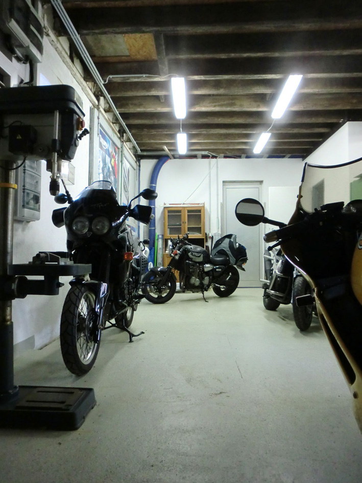

Nach kaum zwei und einer halben Woche Lieferzeit
sind endlich die neue M7 angekommen.
tappingfoot
Nächste Woche bekommt der BerT endlich neue Socken ...

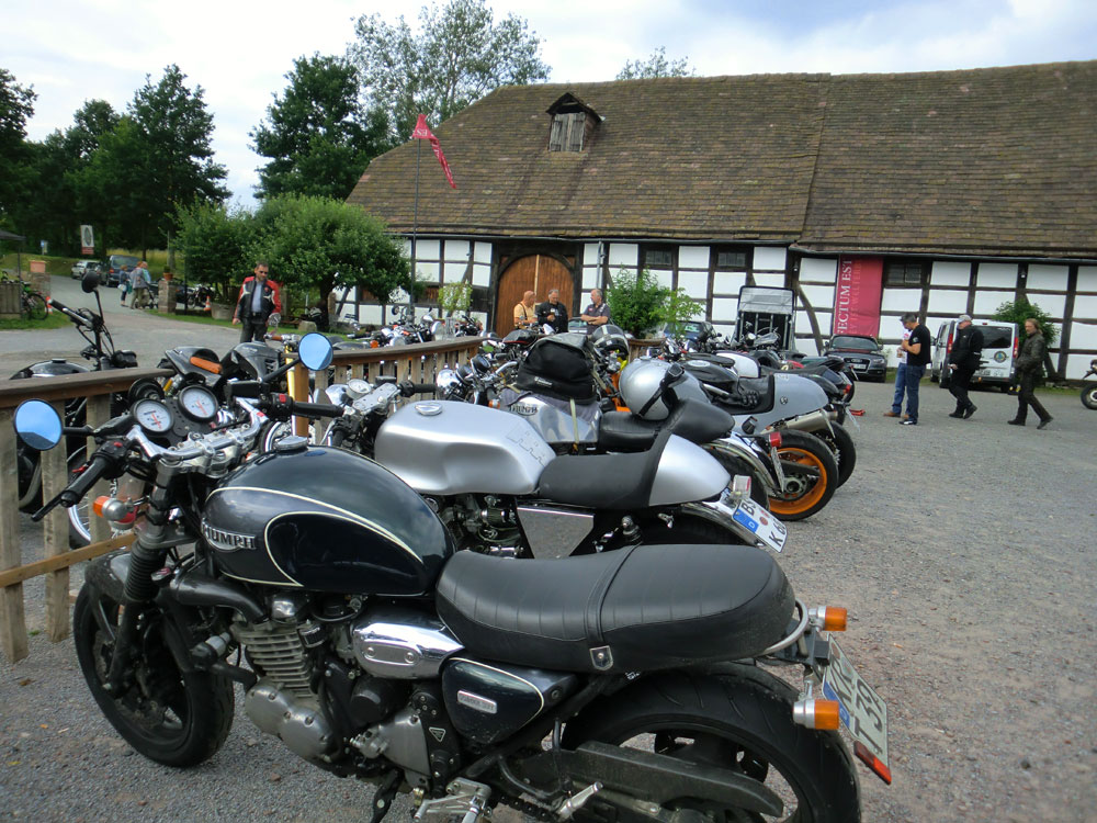

Feinstens mit dem BerT unterwegs gewesen :
Sehr nette und engagierte Leute,
klasse Material und exquisites Handwerk,
interessante Umsetzungen und viel Humor.
Abgesehen von der halben Rückfahrt, spielte der Wettergott
uns aufs Freundlichste zu.

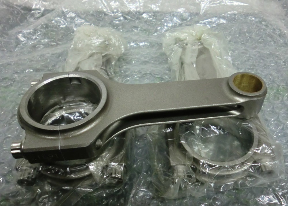

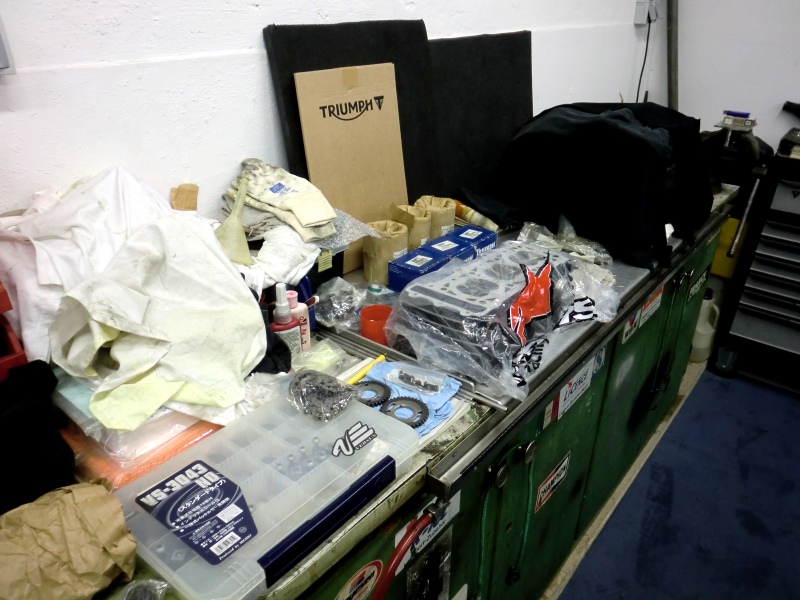

Die Vorweihnachtsgeschenke endlich mal ausgepackt :
Echte Handschmeichler ... :grin:

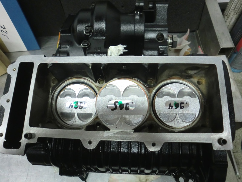

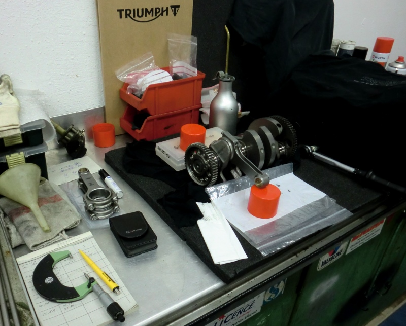

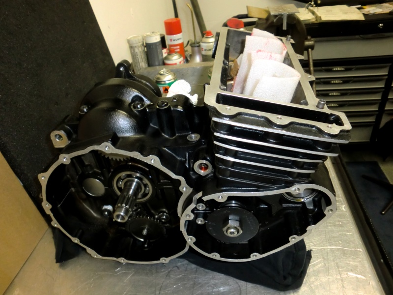

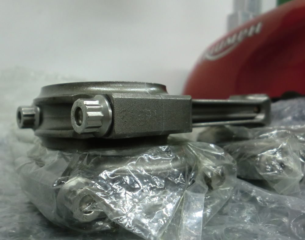

Ein wenig mit den Pleueln gespielt ...
Beiträge: 5523
Re: Der Schinder-BerT
MoinZ

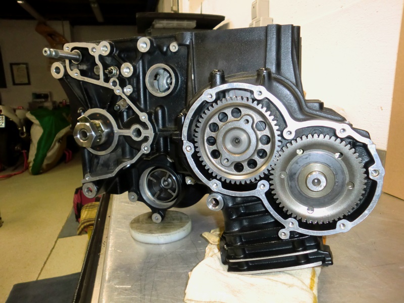

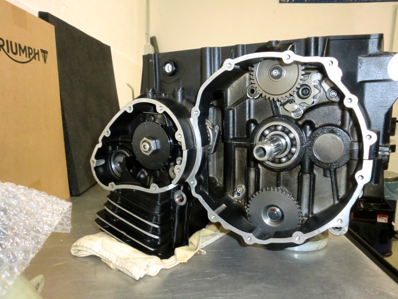

Nach der Meßorgie mit den Pleueln,
habe ich sie gebändigt und gnadenlos verschraubt.
Damit das so schnell nicht wieder vorkommt,
habe ich gleich das Gehäuse mit zusammengesetzt.

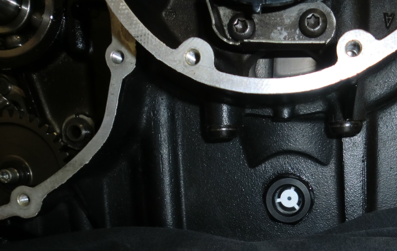

Amtliches Ölschauglas mt Innenbeleuchtung.
Nachti, Jochen !

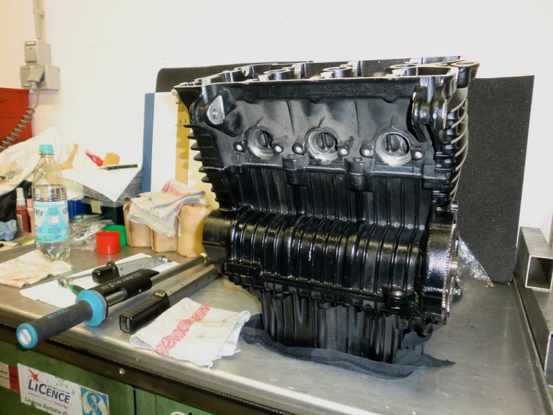

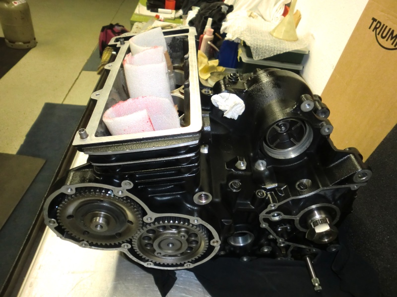

Den Gabentisch dekoriert :
Beiträge: 5523

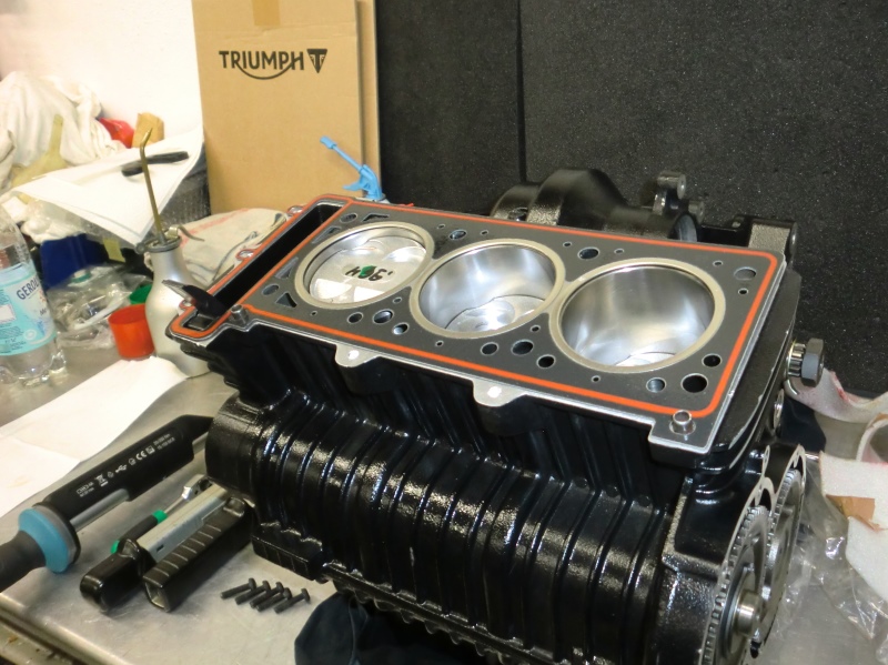

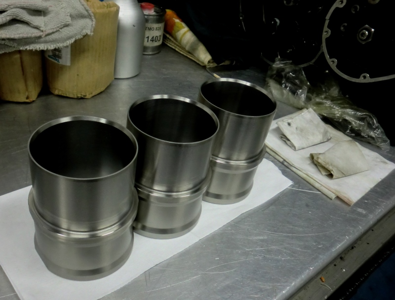

Moin !
Es ging gestern weiter ... :grin:

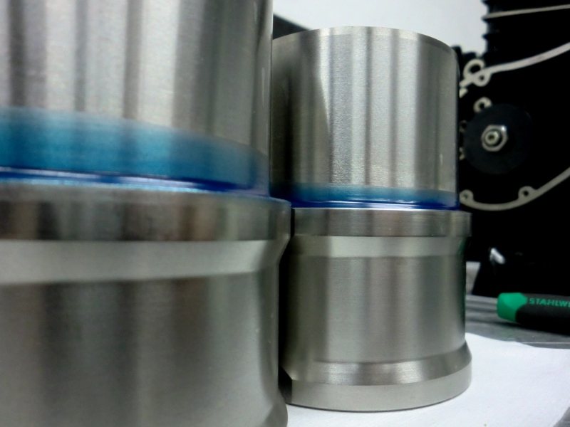

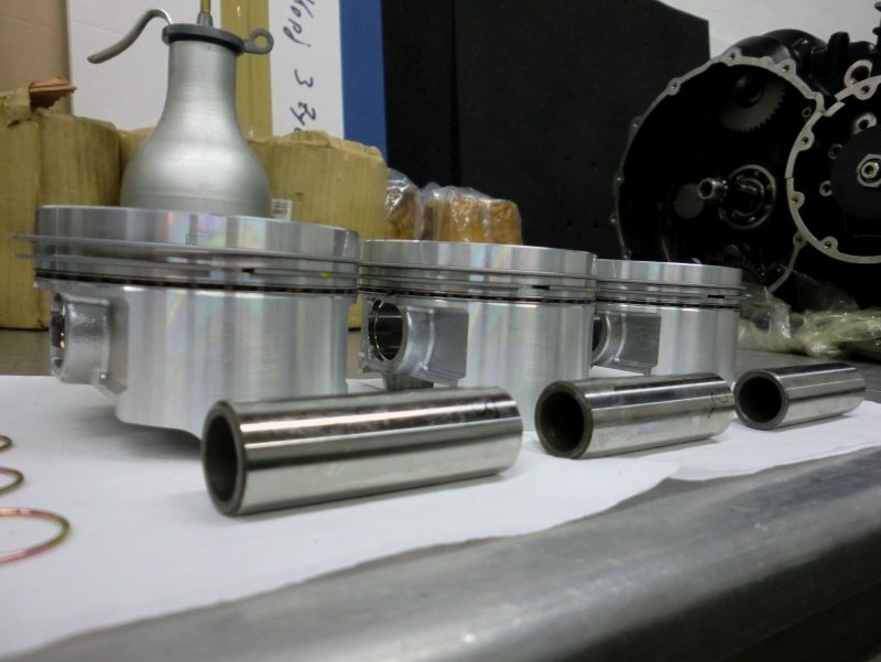

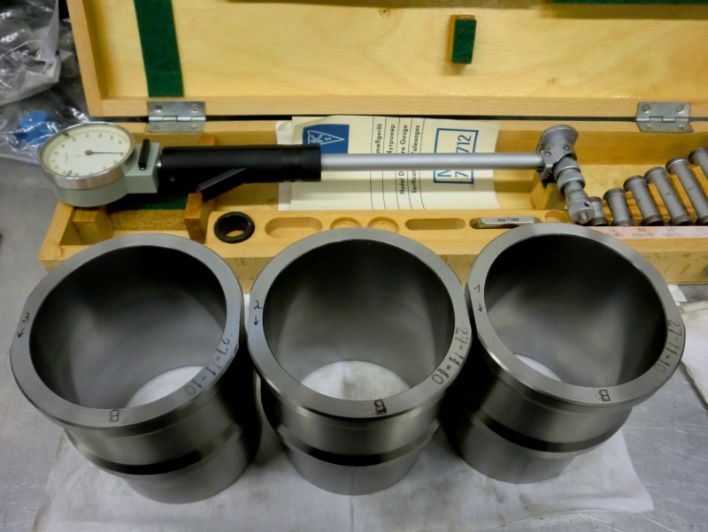

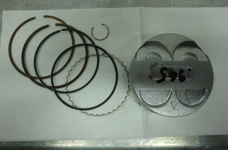

Kolben messen und Ringe verteilen.
Buchsen messen und zuordnen.

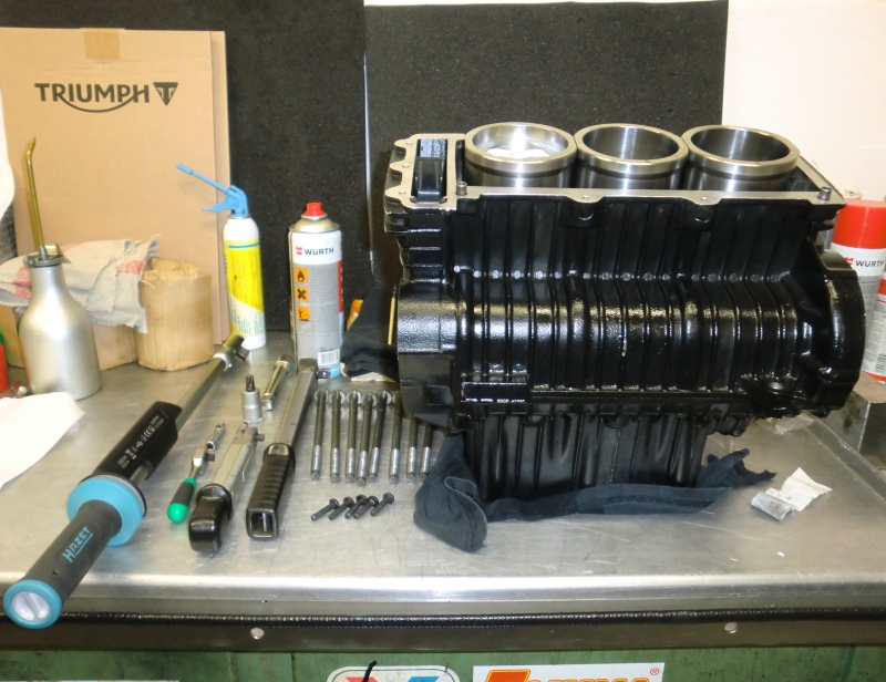

Kolben rein.
Buchsen reinigen und Dichtmittel auftragen.
Kolben in die Buchsen, ausrichten, Dichtmittel ablüften lassen.
In der Zeit Passbohrungen im Kopf, Passhülsen und Gewinde
im Gehäuse mit Keramikpaste fein salben.
Buchsen auf Sitz drücken, Gleitschiene einsetzen
und den letzten Picasso auflegen.
Kopf drauf, alle Schrauben und Bolzen auf Drehmoment.
An den Kühlschrank, Belohnungsbier holen und dem Kater das Ohr umknicken.
Begeisterten Blick ernten ...
