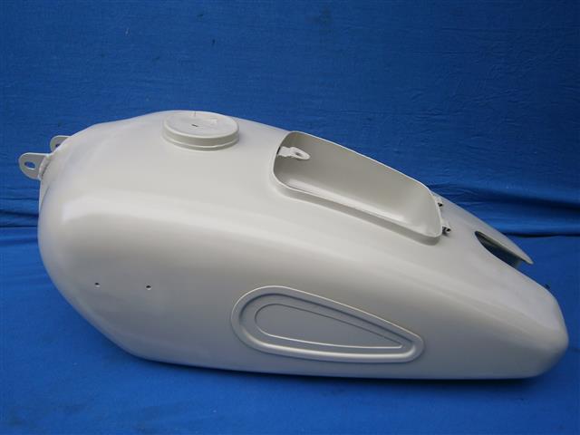

Eins der Vorhaben, das ich wegen Zeitdruck nicht realisieren konnte, aber unbedingt noch sein muss ist ein Tankfach. Schon am ersten Umbau meiner Domi vor 15 Jahren hatte ich eine Geldkassette aufschweissen lassen https://www.caferacer-forum.de/viewtopi ... 82&t=16982
Vorbild dabei war die Victoria KR35 Pionier von 1937 https://artsandculture.google.com/asset ... 0005%7D%7D
Die Geldkassette bei der Domi ist im Vergleich zur Victoria aber zu groß und zu flach, daher diesmal was kleineres und höheres gekauft.
Schloss und Innenleben wurde aus Platz und Gewichtsgründen weggeflext, für den Verschluß dient ein Lederriemen der Schweizer Armee, mit patinierten Messingblech als Verstärkung.
Um zu sehen wies wirkt mit Rallye Schwarz lackiert - später muss das Fach an die Patina des Tanks angepaßt werden.
Doch erst muss ich noch jemand finden, der mir das Fach auf den Tank schweißt - Tankspezialisten haben leider Wartelisten bis zum Sankt Nimmerleinstag :oops:

Ich muss sagen, mir gefällts ned.
Das wirkt zu aufgesetzt -auch wenn die Patina noch kommt.
Besser wärs, die Kiste im Tank zu versenken, dass nur noch die Hälfte rausschaut. Rundrum ne schöne kleine Kehlnaht und die noch sauber ausschleifen - dann schauts aus wie wenn es so ab Werk gebaut wäre.

obelix hat geschrieben: 18. Mai 2021Das wirkt zu aufgesetzt
Und genau das gefällt mir am Victoria Tankfach und daher bleibt das so :wink:
Das Versenken des Tankfachs wäre auch von der Funktion her Quatsch (wohl auch nicht vollständig möglich - der Tanktunnel ist sehr hoch). Es würde den sowieso schon knappen Tankinhalt weiter verringern. Und da selbst Tankspezialisten Mühe haben, einen einmal aufgesägten alten NSU Tank wieder dicht zu bekommen würde ich da niemals die Flex ansetzen.

Mach mal, dat wird jut.
Wenn du mal ein Foto der Gesamtansicht machst relativiert das die Größe und der Hinkelsteinproduzent wird bestimmt milde gestimmt. :wink:
Ich würde nach dem schweißen (Sikaflex könnte auch schon reichen) jedenfalls die untere Rundung kaschieren/zuspachteln.
Oder den Boden der Box incl. Rundung abschneiden und von innen verschweißen.

vanWeaver hat geschrieben: 18. Mai 2021 Oder den Boden der Box incl. Rundung abschneiden und von innen verschweißen.
Der Boden ist schon raus, die Box kommt noch ein paar mm tiefer, bis sie besser an die Rundungen des Tanks angepasst ist. Aber garnicht so einfach, flext man an einer Stelle zuviel weg ist plötzlich an einer anderen zuviel Luft :roll:
