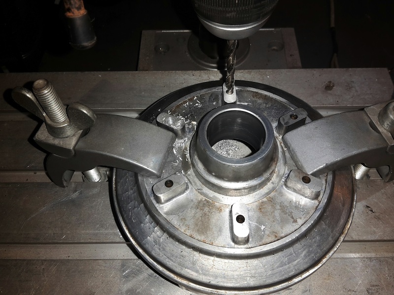

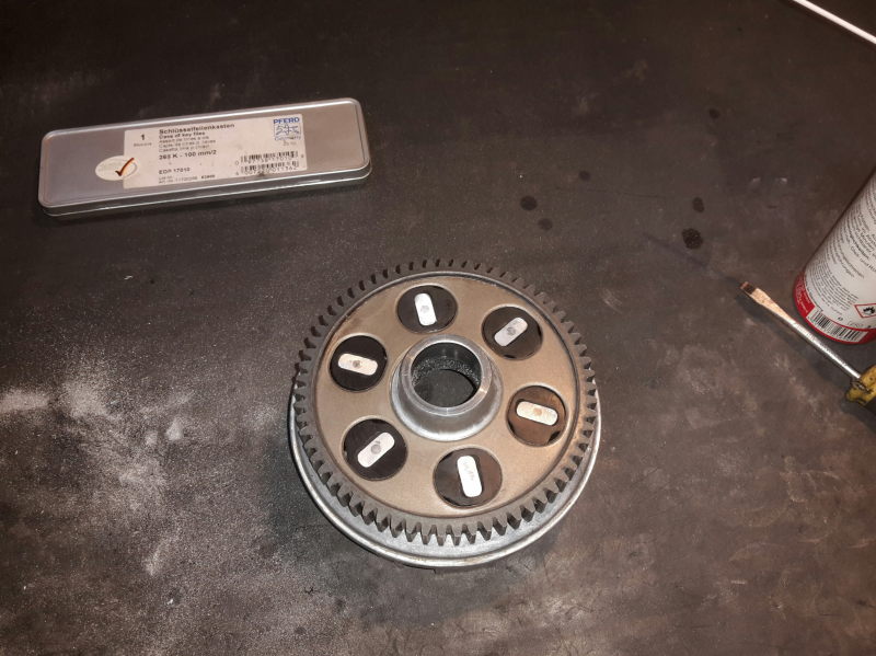

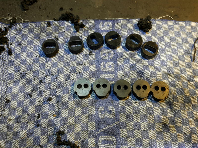

Die Gummis sind jetzt auch fertig , Morgen muss ich dann nur noch die Stifte der Nieten austreiben und Gewinde schneiden für die Schrauben , dann is das Thema auch erledigt .
Als Schrauben nehme ich 6er mit Linsenkopf o.ä. als 8.8er , da ich ja Gewinde in das Alu schneide sollte das zusammen mit den Kontermuttern die Rückseitig montiert werden und mit Loctite gesichert werden ausreichend halten .

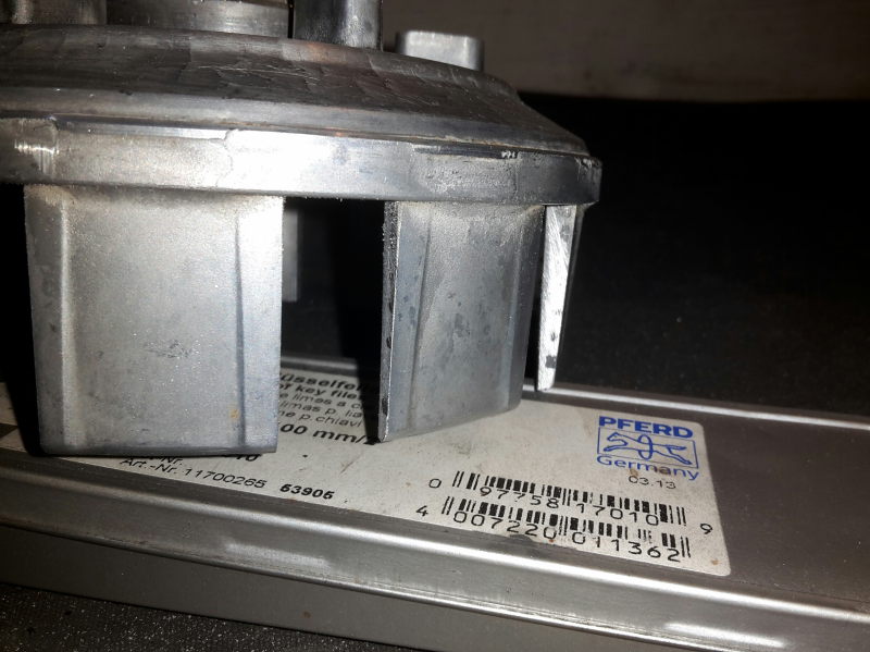

Ich hab dann noch die Kerben entschärft ( verursacht von den Kupplungslamellen ) .
Gummis gebohrt
Feddich :)
nur leicht geglättet , mehr nicht

Ich bin ziemlich froh das das mit der Materialbeschaffung und dem anfertigen so gut funktoniert hat .
Das macht nämlich keinen Spass so damit zu fahren .
Die Einkerbungen kommen ja dadurch Zustande das ein erhöhtes Drehspiel vorhanden ist und somit die Kupplungslamellen sich über Laufzeit immer weiter in das Alu einarbeiten .
War bei der GL auch so :roll:

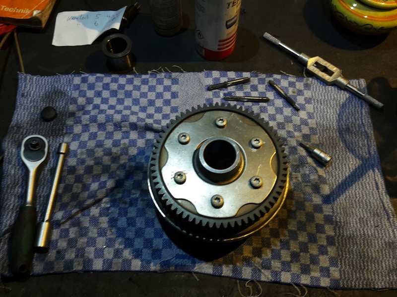

So , habe fertig

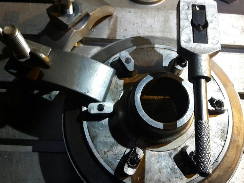

Leider haben die Bohrungen einen Durchmesser von 4,3mm , Schade , ne 5er Schraube hätte es auch getan , also habe ich für ne 6er Schraube entsprechend gebohrt .
Gewinde geschnitten
und mal aus der Krabbelkiste ein paar Muttern und Schrauben zusammengesucht , später kommen dann andere Schrauben und Muttern rein , in schön ( Schraubenkopf etwas breiter und flacher ) .
Dann noch den Freiraum zwischen Kupplungskorb und Primärantrieb gemessen ( Knetmasse ) .
1,0mm Freiraum , reicht eigentlich , aber der Korb setzt sich noch ein wenig wenn die Befestigungsmutter angezogen wird , also werde ich die Muttern ein wenig runterfeilen dann passt das sicher .
Schrauben und Muttern werden dann beide mit Loctite gesichert , sicher is sicher :wink:
