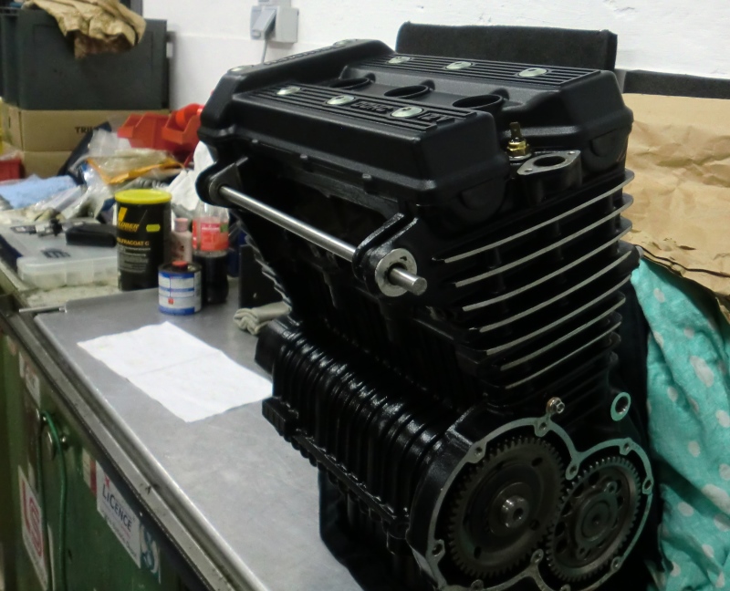

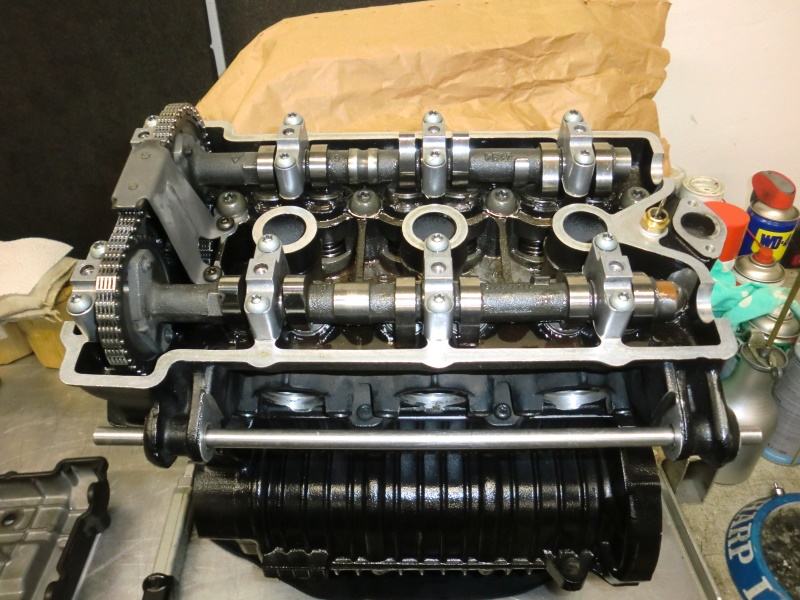

Rumuhren, Rumstellen, Rumölen, Deckeln.
Jetzt muss ich noch einen willigen und fähigen Mann mit Fräse finden,
um ein paar Motordeckelchen zu fertigen.

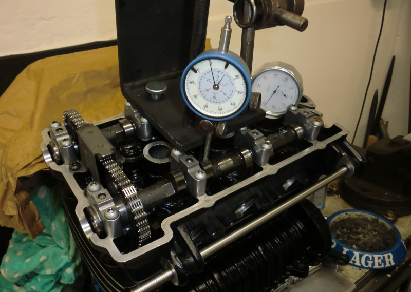

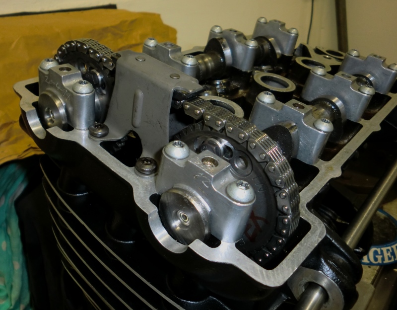

Is das Gottgewollt das die Schraubenköpfe von den Lagerdeckeln ( Bild 2 ) auf einer Seite überstehen ?

schraubnix hat geschrieben: Is das Gottgewollt ...
Weiss nicht, ob das gottgewollt ist.
Hab ich mit ihm noch nicht drüber sinnieren können.
Aber da solltest Du erst mal die andere Seite sehen ... :mrgreen:
Auch kann ich Dir versichern,
das ist kein Einzelfall,
hält dennoch stets und ständig
und bringt keinerlei Nachteile,
aber auch keine Mehr-PS.
Es wurden übrigens auch keine Wechselstaben verbuchselt.
Immer diese pseudosexistisch anmaßenden Unvergleiche der Halbjugend ... tappingfoot
Re: Der Schinder-BerT
frohes neues Jahr
Sah halt aufm ersten Blick etwas merkwürdig aus , wenn das so sein soll isset ja o.k. :wink:

Das liegt einfach an den Gußformen,
die ja mit der Zeit nicht besser werden.
Schau, auf diesem alten Bild sieht das wieder anders aus :
Aber keine Sorge, mit den Verschraubungen gab es noch nie Ärger
und ich habe schon so ca. 200 dieser Motoren zerlegt und an noch
mehr davon die Ventile eingestellt.
Die Auflagefläche der Torx-Köpfe ist in etwa so groß wie eine DIN-U-Scheibe für normale M6er Schrauben,
aber die Köpfe sind flacher.
Daher ist die effektive Auflagefläche entsprechend einem Standardkopf mit U-Scheibe darunter.
Hatte da auch schon Titanschrauben mit Flachkopf eingesetzt,
bei 10 NM Anzugsmoment unproblematisch, aber die bringen auch
nur Vorteile beim Gewicht und sonst nix, kosten dafür ein
Vielfaches der serienmäßigen 10.9er Torxschrauben.
