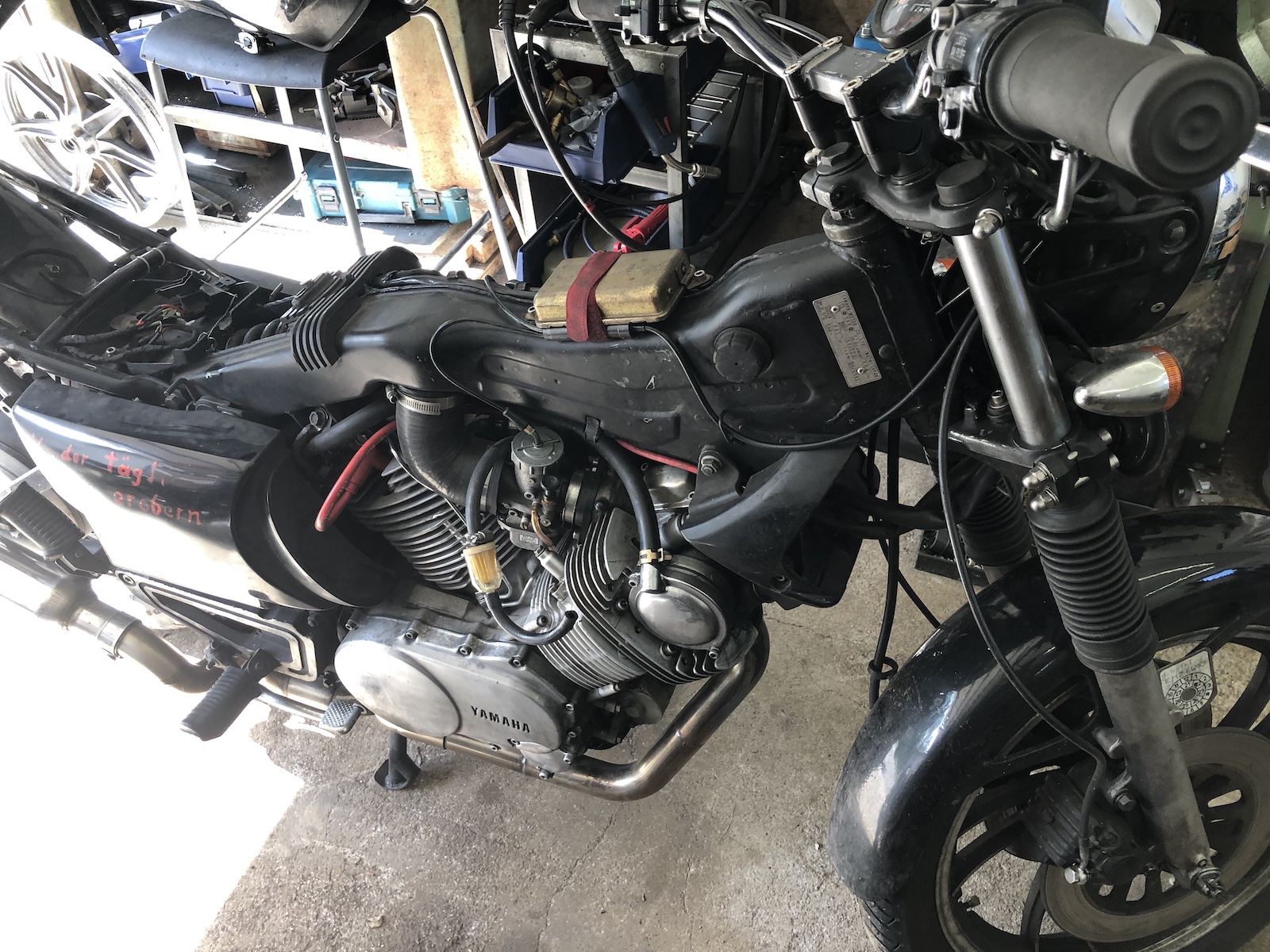

Heute ein bissl genüsslich rumgerollt mit der TR1 - was mir weniger gefällt:
* Kupplungsdeckeldichtung versucht zu flüchten -> Motor schwitzt
* Detto am vorderen Nockenwellendeckel (Motorentlüftung)
* evt. am vorderen Zylinder Auslassventildeckel
-> mal Kompression messen und eine Druckverlustprüfung machen, irgendwie ist das nicht ganz kosher - Leistung ist auch nicht ganz dort, wo sie sein sollte (Höchstgeschwindigkeit 175 mit Anlauf...) - ein Motor mit 14.000km seit Überholung sollte nicht soviel Blow-By haben, sag ich mal aus dem Bauch raus

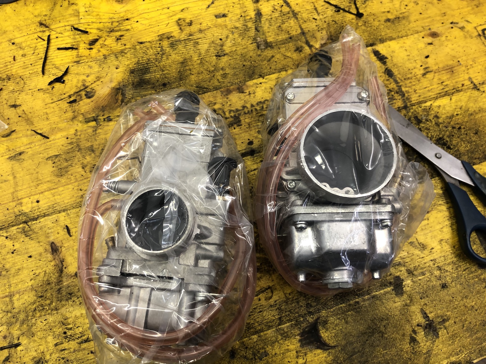

Also auf ein Neues... anders als beim ersten Mal hab ich jetzt eine Breitband-Lambda-Sonde zur Verfügung, also sollte sich der Fehler finden lassen, warum die beim ersten Mal nicht so funktioniert haben, wie ich mir das vorgestellt hab.
Medias res: Mikuni TM38-86, 4-Takt-Ausführung, 43mm Anschluss damit Sie in die VM38-200 Ansaugstutzen rein passen.
Da die serienmäßigen Kreuszschrauben von etwas zweifelhafter Qualität sind (je Vergaser):
  • 2x M3x10
    2x M4x16
    4x M5x20

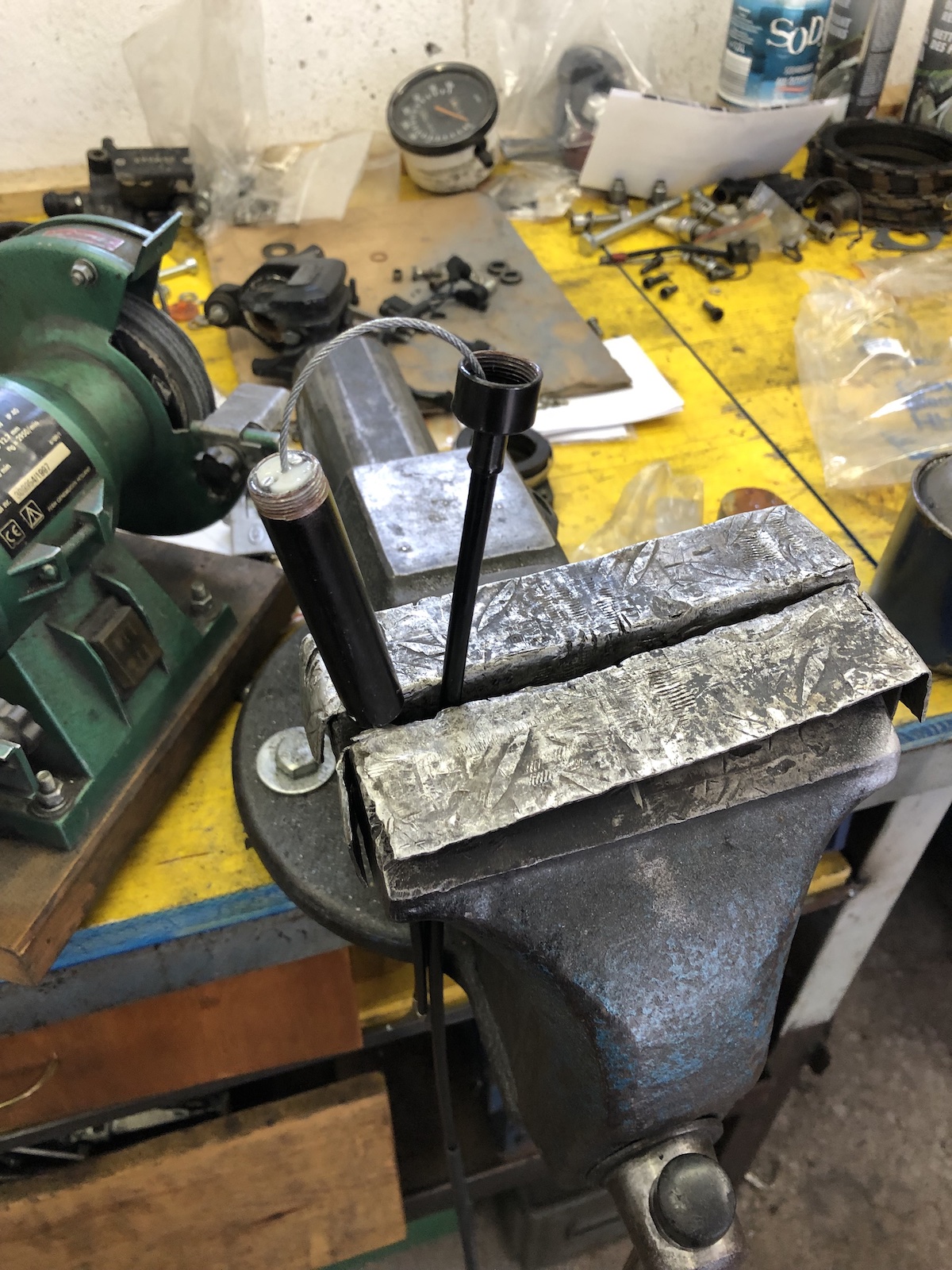

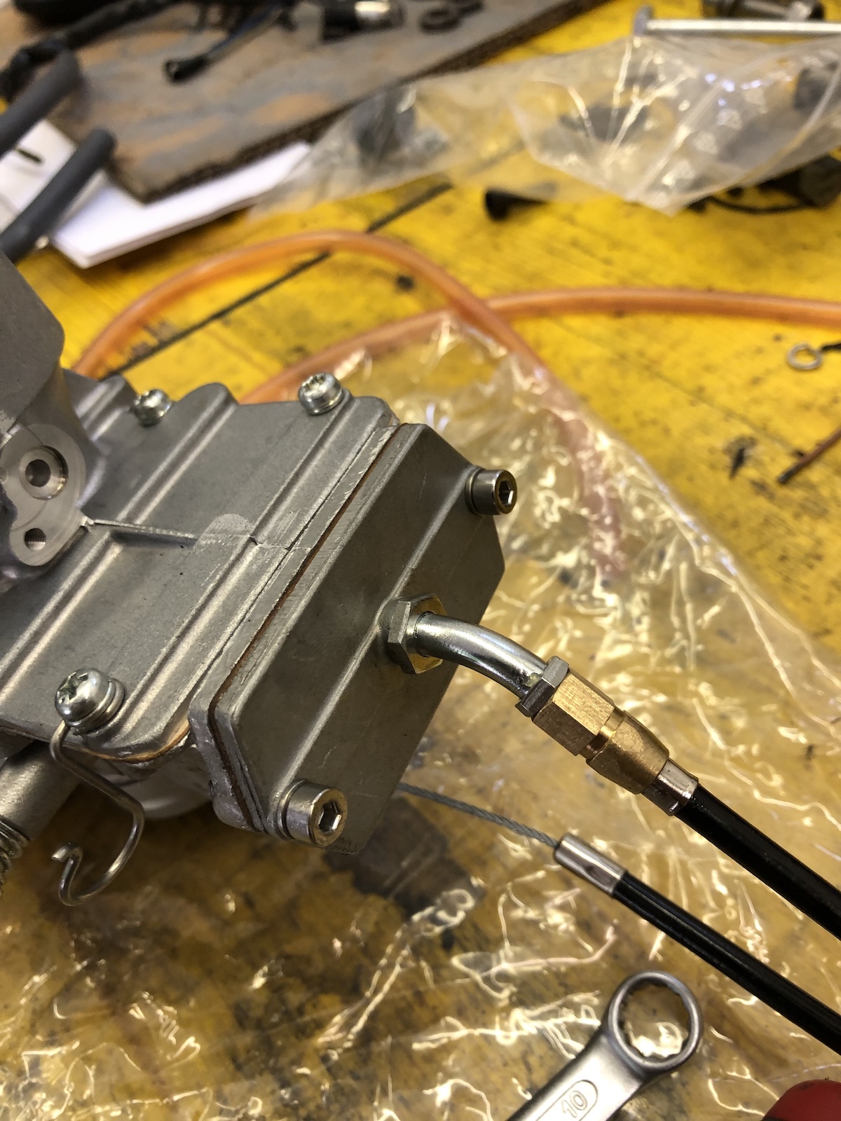

Zusätzlich noch ein 2in1 Gaszug 51-6506 und ein 40° Gaszugbogen (je Vergaser) MEG-042 vom Topham. Gaszüge werden viel besser wenn man sie ölt, also das mal als erstes. Wie nett, dass hier der Hersteller gleich beiderseits einen schönen Trichter vorgesehen hat.
Und dann den Spaß zusammenstoppeln:

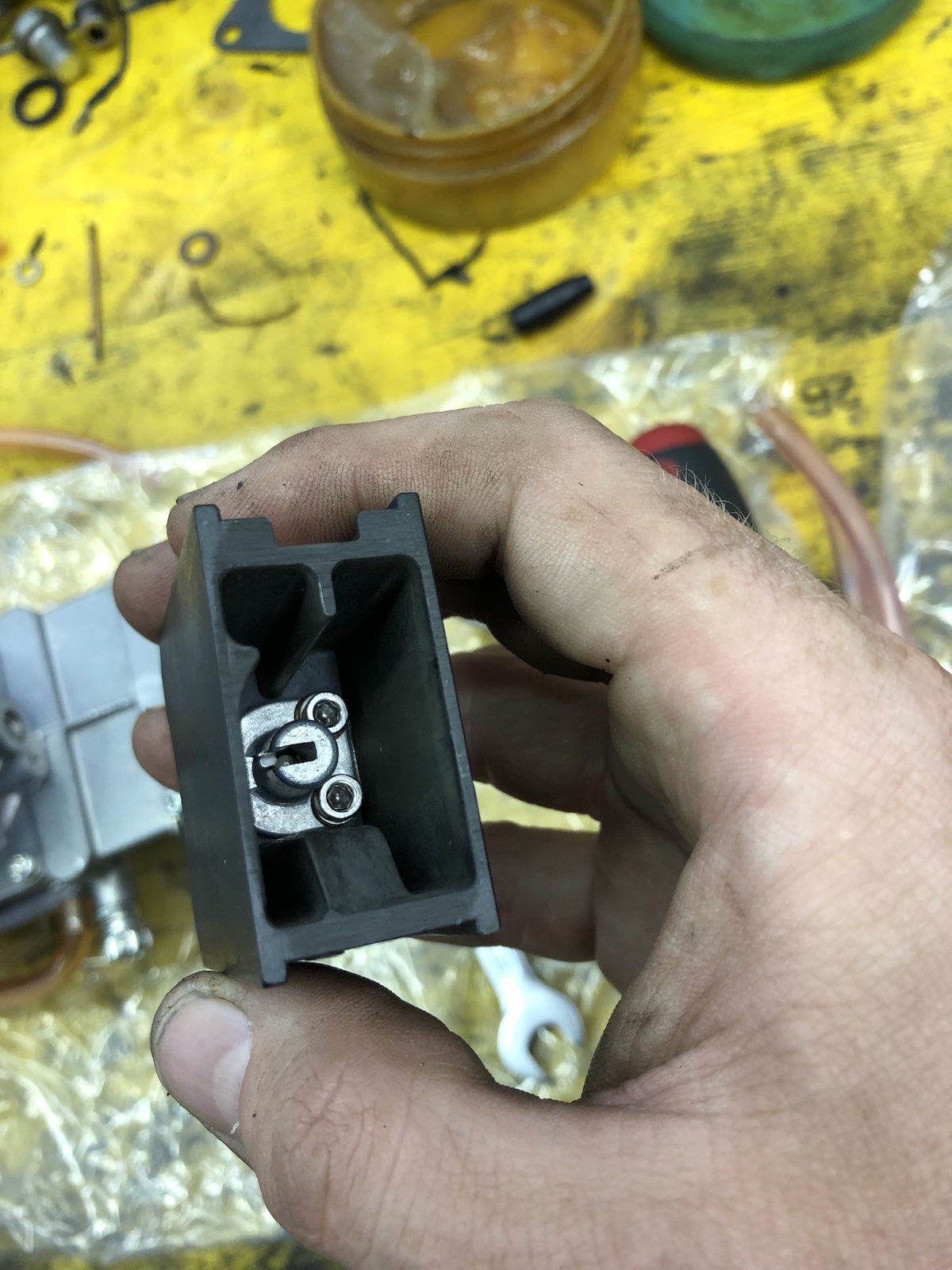

Diese M3x10-Schrauben sind ein einziger Krampf und waren schon beim ersten Mal der Auslöser einfach alle Schrauben an die ich regelmäßig ran muss durch Inbus zu ersetzen. Alle Inbus hab ich durchaus großzügig mit Kupferpaste eingeschmiert um zu verhindern, dass sie bei den Regen- bzw. Winterfahrten festgammeln.
Die Leerlaufdüse verbirgt sich dann unter dem Zapfen vom Ufo.
